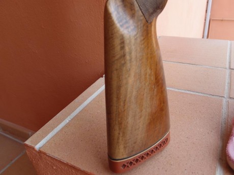

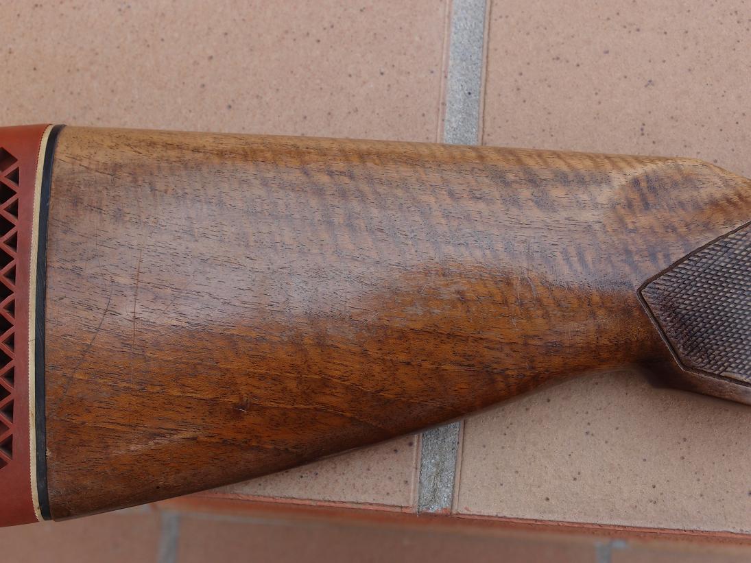

el acabado que quiero es que quede con un poco de brillo(no excesivo) y que resalte la beta de la madera.
haber si mas tarde os cuelgo unas fotos de las maderas para que me aconsejeis.

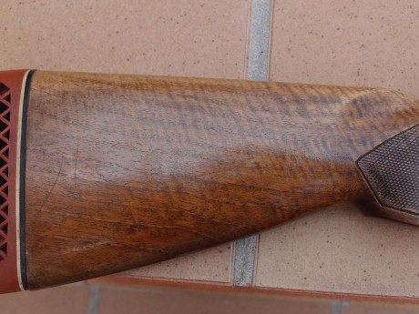

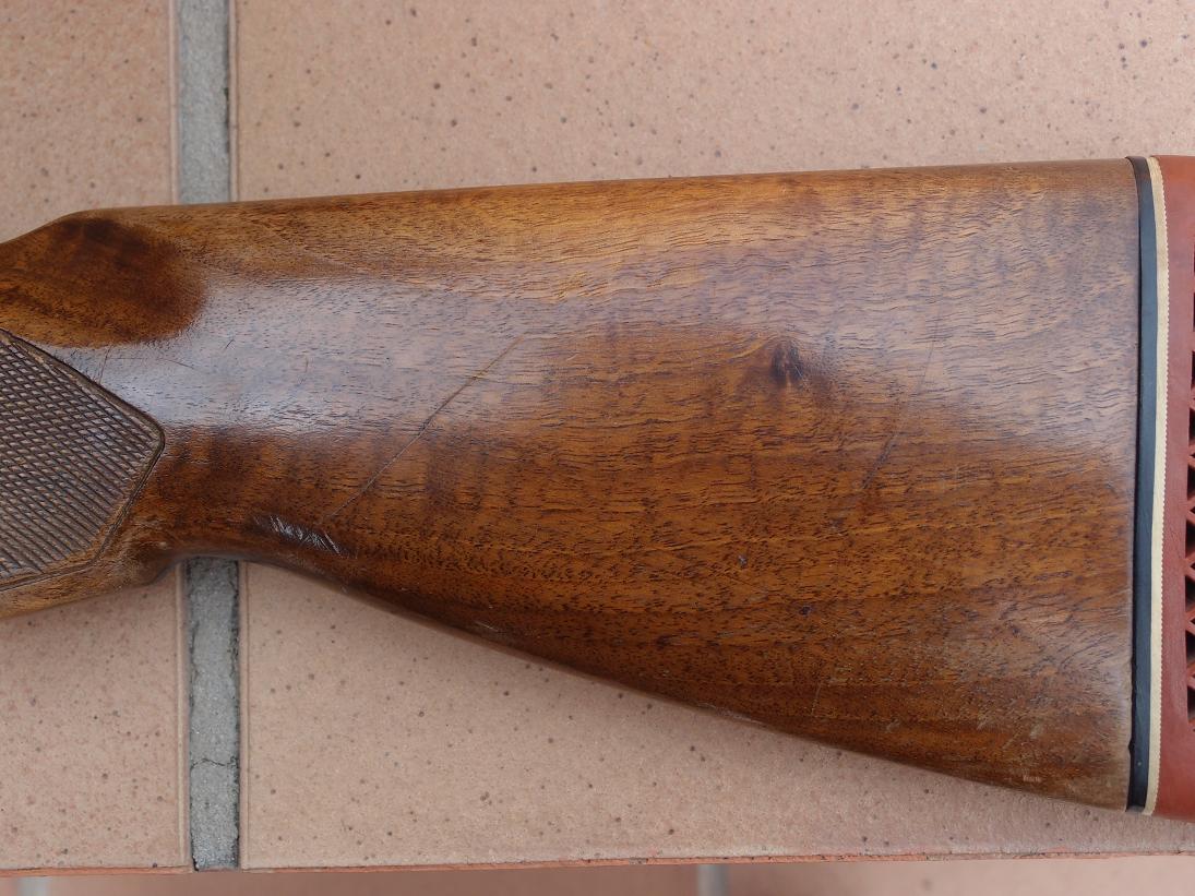

Re: reparacion de maderas

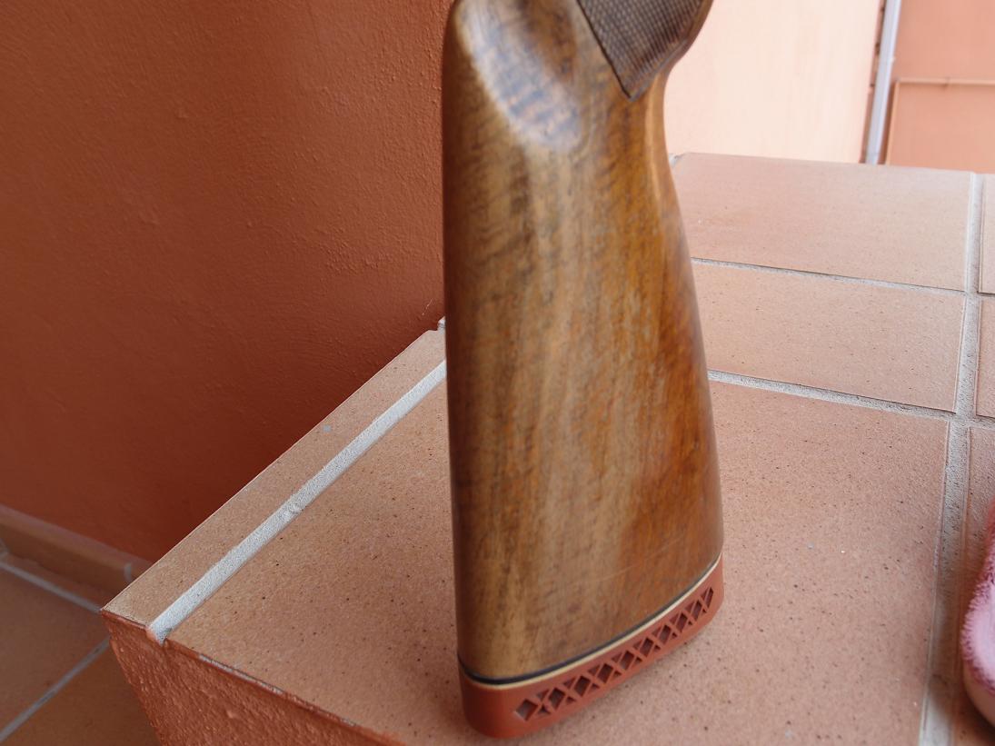

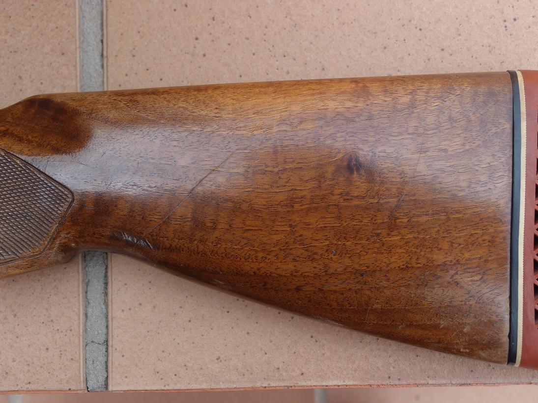

Buenas,
Gracias por las fotos.
Es imprescindible que lijes la culata, se ve cómo cuarteado el barniz y con poco lustre.
Puedes lijarla con la ayuda de alcohol 96º, y lija de papel grano fino, más que nada para quitar las capas de barniz, creo que no será necesario mejorar el color de la madera, parece perfecto.
Una vez limpia, ya puedes proceder a la aplicación del aceite de tung (4 capas aprox)y por último la cera tal y cómo te he indicado en mi anterior post.
Esto de restauración requiere muchaaaaaa paciencia, tiempo, ilusión, y capacidad de resignación ante un error y volver a empezar de nuevo,…..y por supuesto café con bizcocho entre lijo y lijo
Nos vemos!!

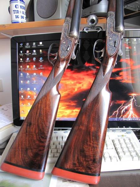

La madera de esa culata es muy buena, tiene unas rayas de tigre bastante chulas, haz como dice Esther, pero piensa que es una pieza muy superior a la media, y sé de que hablo. Esa madera oculta una vetas y aguas que seguro te las saca el linaza + Tung. Yo sí que la daría un pelín de tinte, seguro que incluso sólo con el aceite te coje un tono precioso, pero la madera de nogal buena (Y la tuya lo es, estate seguro), queda aún mas bonita con ese tono rojizo de las piezas inglesas y francesas.
No es difícil conseguirle, pero es muy peligroso dejarlo pasado de tono rojizo, a mí me pasó en un 222, y luego es dificilísimo restaurarlo, porque el tung sella la madera como el linaza (Resina de colodión que cierra sus enlaces).

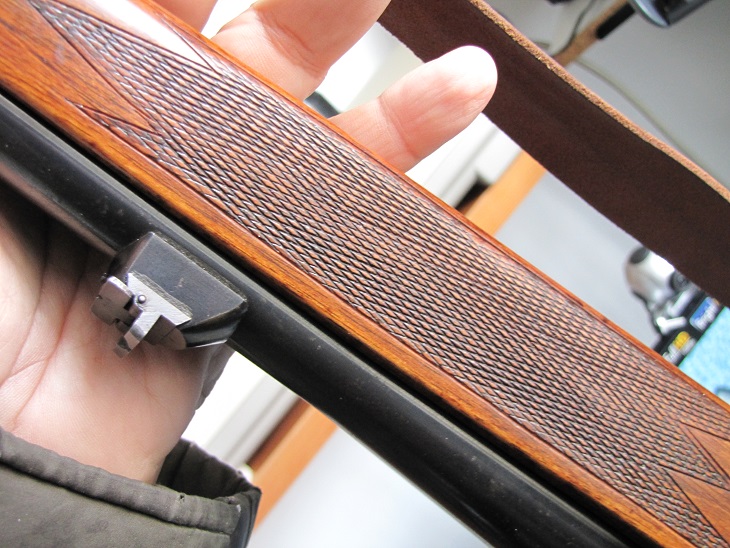

Mira el tono del que te hablo en mis viejas Grulla:

nemesianus esas escopetas tienen unas maderas preciosas.en algunas fotos he visto ese color pero bastante mas rojizo,creo que pasadas de tono y no me gustaron pero el color de las tuyas esta muy conseguido.
no se si yo sere capaz de conseguirlo.me da un poco de miedo ya que la escopeta era de mi padre y no quiero estropearla.creo que empezare por una carabina del 22 que tengo.

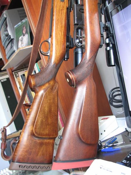

Si tengo tiempo mañana te saco y envío unas fotos de una culata de un Sako 300 WM, stutzen, que me llegó hecha un cristo, y a la que no dí tono rojizo, sólo el aceite Tru-Oil de Birchwood. Este te facilita bastante las cosas, pues seca rápido, y puedes dar varias manos en la mitad de tiempo que con el L+Tung. Yo en esa culata , que tenía un acabado de origen con Barniz acrílico polyester de esos duros que trae Remington en los BDL y Sako en los antiguos LR61 la dí quita pinturas, se ahueca el barniz de forma horrible,parece goma blanquecina, pero con una navajita inclinado el corte, lo limpias en un pis pas, y después, quitas los restos con aguarras bueno, dejas secar, y empiezas con la lija, protegiendo los picados (De los que también me salió el barniz, no te preocupes). Procura no hacer circulos con las lijas de menos de 380, o es difícil de quitar los arañazos luego. Los picados los das fuerte, a favor de lineas,cambiando, con un cepillo de cobre, dejando los valles limpios, para que absorban el tinte y luego el aceite.Cuando lo hayas dejado como el culo de un recién nacido, debes plantearte si lo tiñes o no. Yo te voy a fotografiar varias culatas arregladas por mí, y procuraré explicarte que lleva cada una, no te precipites.Después del tinte, la fibra de la madera se eleva, y pone rasposa, tanto si era nogalina al agua, como tinte alcoholico del comercio, Nogal (con una gota de Sapelli en treinta de nogal, o Embero, a veces algunas piezas quedan muy finas) .
No problem,esas fibras rasposas que deja al secar, las bajas con estropajo normal de los de tu abuela, de estopa, la das una segunda mano de tinte y haces igual, hasta que te queda con el estropajo como un cristal de suave. Entonces ya empiezas con el aceite, y la lana de acero fina (La mas fina que encuentres).
Yo he usado lija de agua 400, y va bien, pero el ultimo apretón queda mejor con el estropajo finísimo acero 0000. Si te decides por el Tru-Oil, la cosa al principio, te parece "Brillantosa", pero no te alarmes, con la lana de acero finita, lo dejas mate, limpias bien con un trapo sin pelusas, y le das otra mano, y así ocho o diez veces. Te puede quedar de cine. Después, con el trapo de pulir,o el disco en el taladro en el tornillo fijo, la dejas que si se para una mosca, se resbala. Paciencia, que como decía Jack el Destripador, : "Vayamos por partes", no tengas miedo.

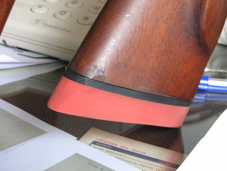

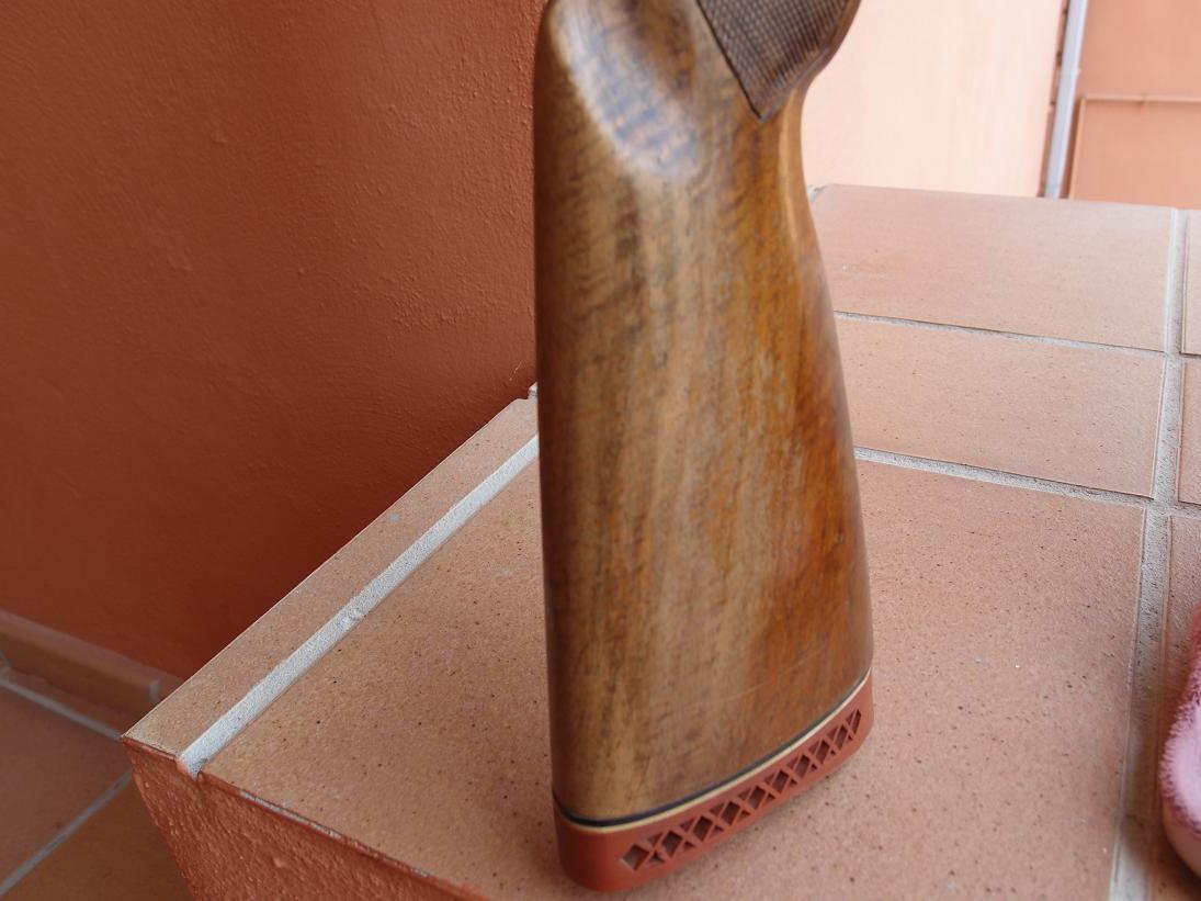

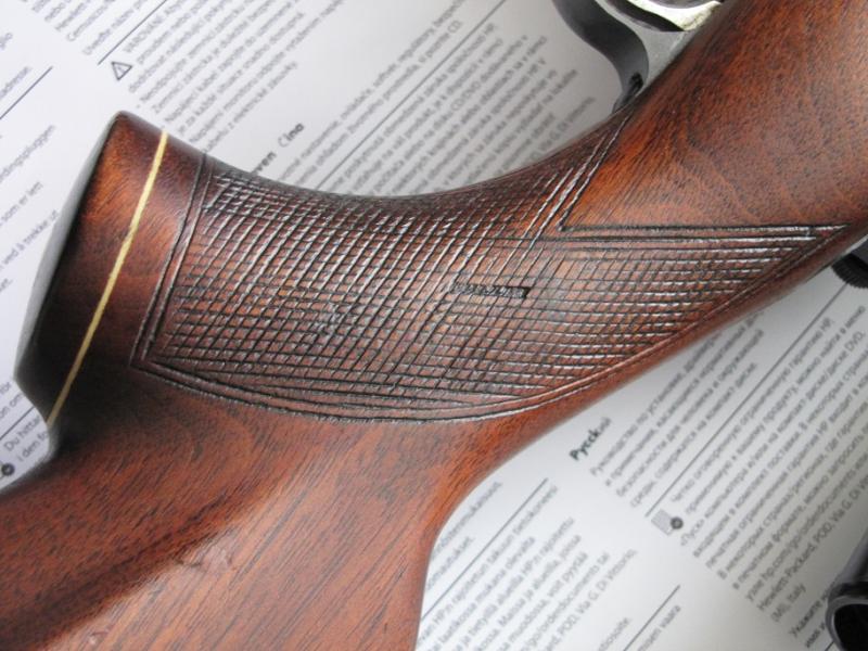

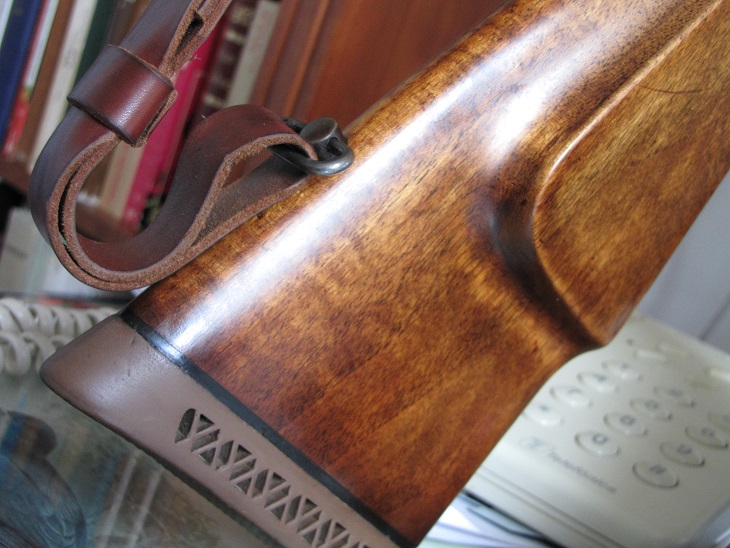

Mira:
La culata del 222 Brno, tiene fallos graves, que debes evitar y que son consecuencia de haber confiado en un "armero". A saber.
Esa culata la quité el barnis como dice Esther, que es el mejor procedimiento, aunque mas lento que el quitabarnices: Lija con alcohol.
Luego la tinté un poco, con nogalina clarita y una gota de Sapelli (Cuidado, que me quedó demasiado "mercromina").
Después, sólo aceite de Linaza cocido, dejándola secar al sol, y estropajo vegetal clásico fuerte, si te das cuenta (Lleva así ya mas de veinte años), la terminación es mas mate que la de la culata del 300 Sako stutzen, que está hecha con Tru-Oil de Birchwood.
Debes de evitar que, al ponerle la cantonera, te lo haga un manazas como el que me lo hizo a mí (Ya lo hago yo siempre) pues como puedes apreciar, lo igualó a máquina sin proteger la madera, y tocó a altas revoluciones el borde de la misma. Lo que debes de ahacer es conservar la cantonera antigua, lijarla al mismo tiempo que la culata, y luego , cuando la pulimentes con el disco al final, hacerlo también con ella. Si comparas el trabajo de las cantoneras de la Grulla, con la del 222, no adivinarías que las tres cantoneras Holland eran idénticas, antes de ponerlas.

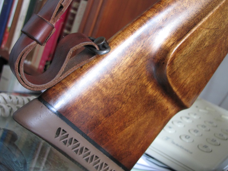

El 300 Sako Stutzen, estaba hecho una pena, cascado, arrancado el picado y chafado en muchos sitios.
A este sí le dí quitabarnices, le raspé los restos, y usé el Tru.Oil. Tiene unas diez capas, y ha recorrido España aguantando aguas y soles.Mantuve la cantonera original porque lleva la marca Sako, pero seguro que ese rifle me hubiera quedado mejor con la Holland de la Grulla.
Haz como dicen Esther y Gumer, tómatelo con paciencia, y aquí estamos todos para irte expilacando en que fallamos, y así tú no lo hagas. Fijate que diferencia de reconstrucción de picados entre el Brno, y el Sako. Tranquilo, no pasa nada, tú seguro ni tienes que tocarlo. Tengo que enseñarte la culata de un 22 Onena, que trabajé hace años (30) a máquina, con todos los peligros que eso trae, pero me quedó muy chula, esa sólo tiene aceite y nogalina. Quiero decir al revás, nogalina y aceite.
Un abrazo, y valor, no pasa na.
