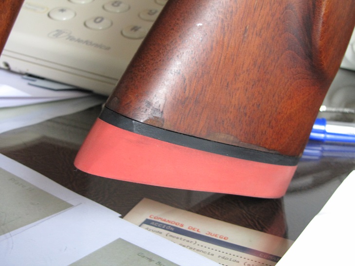

aqui teneis las fotos
estos dias he estado leyendo sobre la restauracion de las maderas de escopetas.quiero hacerlo en una franchi 100
estos dias he estado leyendo sobre la restauracion de las maderas de escopetas.quiero hacerlo en una franchi 101
estos dias he estado leyendo sobre la restauracion de las maderas de escopetas.quiero hacerlo en una franchi 102
Esther
Mensajes: 714
Registrado: 30 Jun 2008 09:01
Re: reparacion de maderas
Mensajepor Esther » 26 Abr 2013 17:39
Buenas,
Gracias por las fotos.
Es imprescindible que lijes la culata, se ve cómo cuarteado el barniz y con poco lustre.

La madera de esa culata es muy buena, tiene unas rayas de tigre bastante chulas, haz como dice Esther, pero piensa que es una pieza muy superior a la media, y sé de que hablo. Esa madera oculta una vetas y aguas que seguro te las saca el linaza + Tung. Yo sí que la daría un pelín de tinte, seguro que incluso sólo con el aceite te coje un tono precioso, pero la madera de nogal buena (Y la tuya lo es, estate seguro), queda aún mas bonita con ese tono rojizo de las piezas inglesas y francesas.
No es difícil conseguirle, pero es muy peligroso dejarlo pasado de tono rojizo, a mí me pasó en un 222, y luego es dificilísimo restaurarlo, porque el tung sella la madera como el linaza (Resina de colodión que cierra sus enlaces).

Mensajepor Nemesianus » 28 Abr 2013 14:56
Mira:
La culata del 222 Brno, tiene fallos graves, que debes evitar y que son consecuencia de haber confiado en un "armero". A saber.
Esa culata la quité el barnis como dice Esther, que es el mejor procedimiento, aunque mas lento que el quitabarnices: Lija con alcohol.
Luego la tinté un poco, con nogalina clarita y una gota de Sapelli (Cuidado, que me quedó demasiado "mercromina").
Después, sólo aceite de Linaza cocido, dejándola secar al sol, y estropajo vegetal clásico fuerte, si te das cuenta (Lleva así ya mas de veinte años), la terminación es mas mate que la de la culata del 300 Sako stutzen, que está hecha con Tru-Oil de Birchwood.
Debes de evitar que, al ponerle la cantonera, te lo haga un manazas como el que me lo hizo a mí (Ya lo hago yo siempre) pues como puedes apreciar, lo igualó a máquina sin proteger la madera, y tocó a altas revoluciones el borde de la misma. Lo que debes de ahacer es conservar la cantonera antigua, lijarla al mismo tiempo que la culata, y luego , cuando la pulimentes con el disco al final, hacerlo también con ella. Si comparas el trabajo de las cantoneras de la Grulla, con la del 222, no adivinarías que las tres cantoneras Holland eran idénticas, antes de ponerlas.
El 300 Sako Stutzen, estaba hecho una pena, cascado, arrancado el picado y chafado en muchos sitios.
A este sí le dí quitabarnices, le raspé los restos, y usé el Tru.Oil. Tiene unas diez capas, y ha recorrido España aguantando aguas y soles.Mantuve la cantonera original porque lleva la marca Sako, pero seguro que ese rifle me hubiera quedado mejor con la Holland de la Grulla.
Haz como dicen Esther y Gumer, tómatelo con paciencia, y aquí estamos todos para irte expilacando en que fallamos, y así tú no lo hagas. Fijate que diferencia de reconstrucción de picados entre el Brno, y el Sako. Tranquilo, no pasa nada, tú seguro ni tienes que tocarlo. Tengo que enseñarte la culata de un 22 Onena, que trabajé hace años (30) a máquina, con todos los peligros que eso trae, pero me quedó muy chula, esa sólo tiene aceite y nogalina. Quiero decir al revás, nogalina y aceite.
Un abrazo, y valor, no pasa na.
