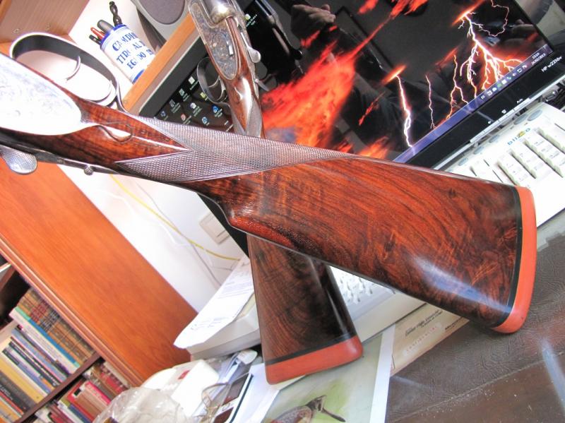

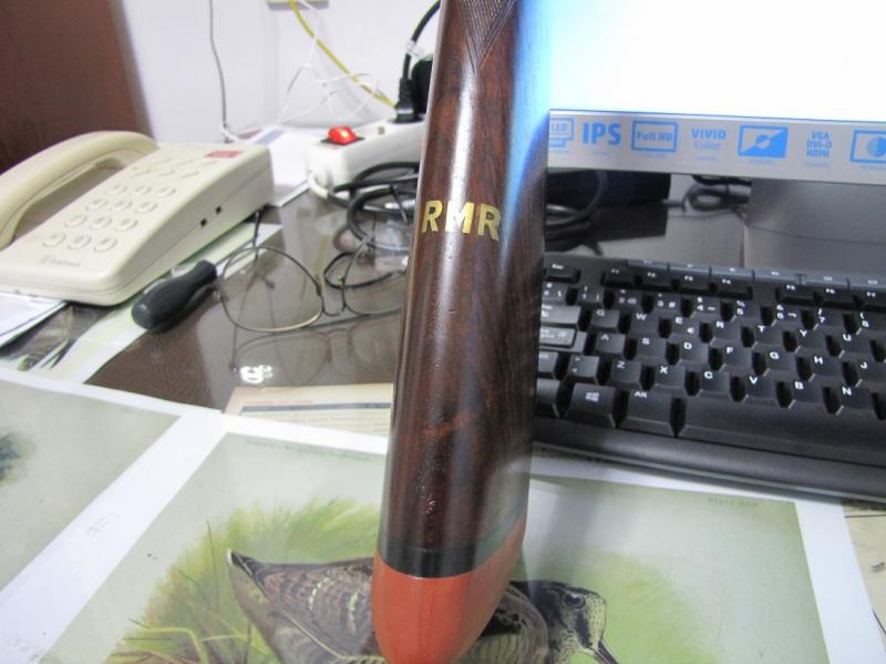

Lo que dice Gumersindo es lo que yo hago al terminar: Con el disco de pulir y pasta, y luego el disco de trapo, las dejo que resalta la veta como nada parecido.
Hay dos cosas que quiero comentar, la primera es que pongo especial cuidado en tapar con cinta doble los picados cuando les doy las primeras manos de lija, e incluso cuando tiño, lo hago simplemente con el pincel y el mismo tono si es nuevo el picado (Lo más difícil de hacer para mí,son los segrinados, requieren un pulso y un cuidado exquisitos, y paciencia, incluso los gruesos son peligrosísimos, te sales del surco al final mas fácil de lo que imagina nadie). Lo que recomiendo después del tinte segundo (Debemos hacerlo en dos fases, o corremos el peligro de dejar clarucho el final, pues siempre se arrastra parte del tinte en los siguientes pasos), es asentar el poro y la aspereza con estropajo vegetal de los de toda la vida, y sin hacer nunca círculos. Es decir, que se empieza como dicen nuestros compañeros, con lija de agua 380 y luego asientas con el estropajo, tinte 1, estropajo fuerte hasta que se caliente, tinte 2, siempre un poco mas oscuro que lo que quieres para final, estropajo otra vez, y ya empiezo con las series de aceite (Yo uso linaza cocido y Tung 70/30, o 90/10) y lana de acero cuatro ceros, sin giros.Varias veces, hasta los pulidos finales. Después, uso si se rayan o mojan el aceite Reparador transparente de Promade S.A.
Para los tintes, siempre he usado nogalina en agua y alcohol de 96 al 50%. He probado café natural muy cargado, sirve parecido, pero hay que dar tres capas.
Ese color ligeramente rojizo de algunas piezas de nogal inglés, y turco tan de moda ahora, se imita mezclando en la nogalina con alcohol ligerísimas gotitas de Sapelli o Caoba, pero ojo,ligerísimas y probando antes en un madero pulido, que te pasas y queda como si fuera hecho a la mercromina.
Hay gente que lo considera un coñazo, pero fijaros que JV no tarda tanto en dejar un BAR mejor que como salió de la tienda, y sales al monte mas ancho que largo. Hacer las primeras culatas como él. Si teneis prisa, puedes usar Tru Oil de Birchwood, que seca en poco tiempo, pero es engañoso, porque para que quede de cojón, hay que repetir diez o doce veces, impregna menos que el Tung sólo o el L/T.
Lo que nunca puede decir nadie, es que cuando una culata te queda como las de mis viejas escopetas, prefiere las de plastico. Míralas, y me lo cuentas:

Y el final, si la escopeta o el rifle son un regalo de tu padre, cual es mi caso, no puedes venderlos, por lo que puedes ponerle tu chapita con tus iniciales. Si os portáis bien, os cuento cómo se hacen las iniciales sueltas de un casquillo de bala, y cómo se embuten en la madera de nogal.En los de plastico, como que no sé, tal vez con soplete....

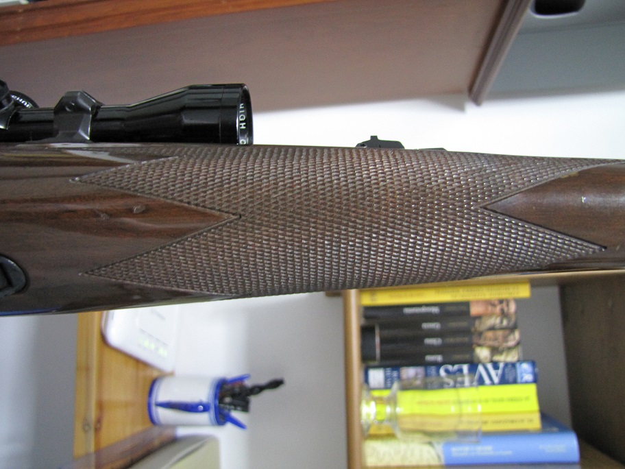

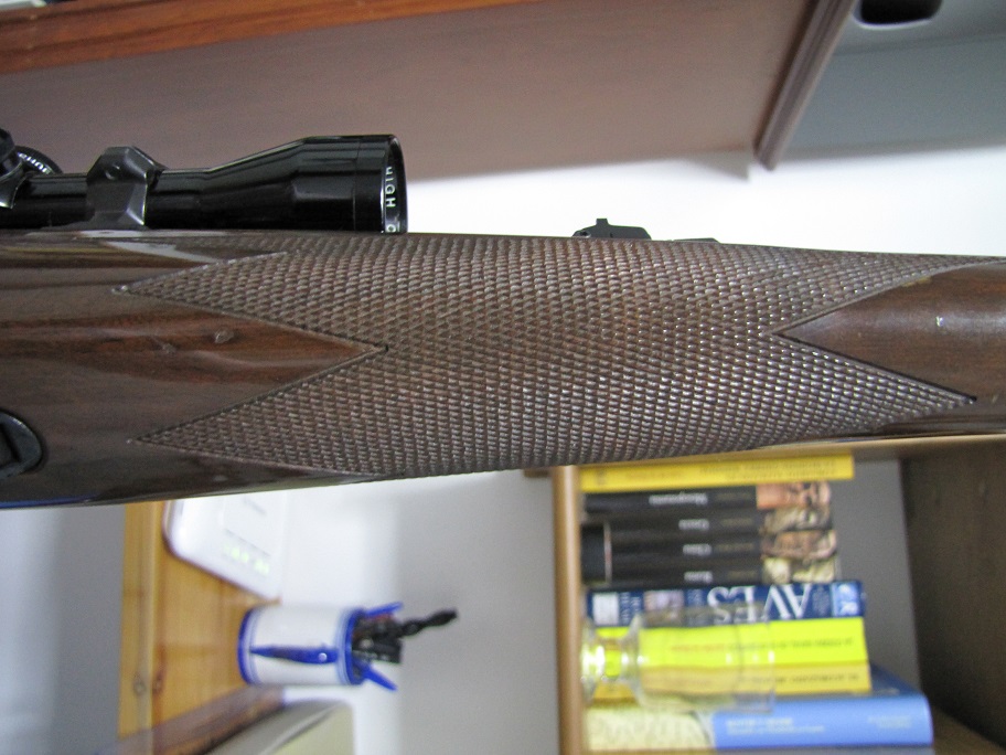

Lo que no puedo enseñaros, es a hacer los segrinados que llevan los Remington Custom, o los Browning BAR mark I, o las Grulla, pero sí cómo restaurarlos si se golpean, y en lo posible, dejarlos casi nuevos.
Bueno compañeros, a ver si alguien me puede ayudar con este tema. Tengo una segunda culata para mi A-Bolt, 100
Yo estos, ni lo intento.Bueno, lo intenté...
Bueno compañeros, a ver si alguien me puede ayudar con este tema. Tengo una segunda culata para mi A-Bolt, 101
Bueno compañeros, a ver si alguien me puede ayudar con este tema. Tengo una segunda culata para mi A-Bolt, 102

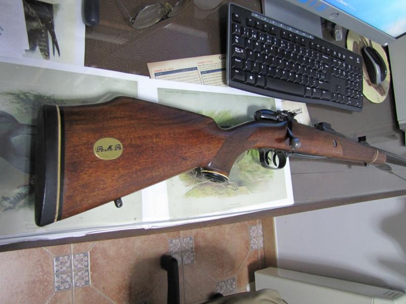

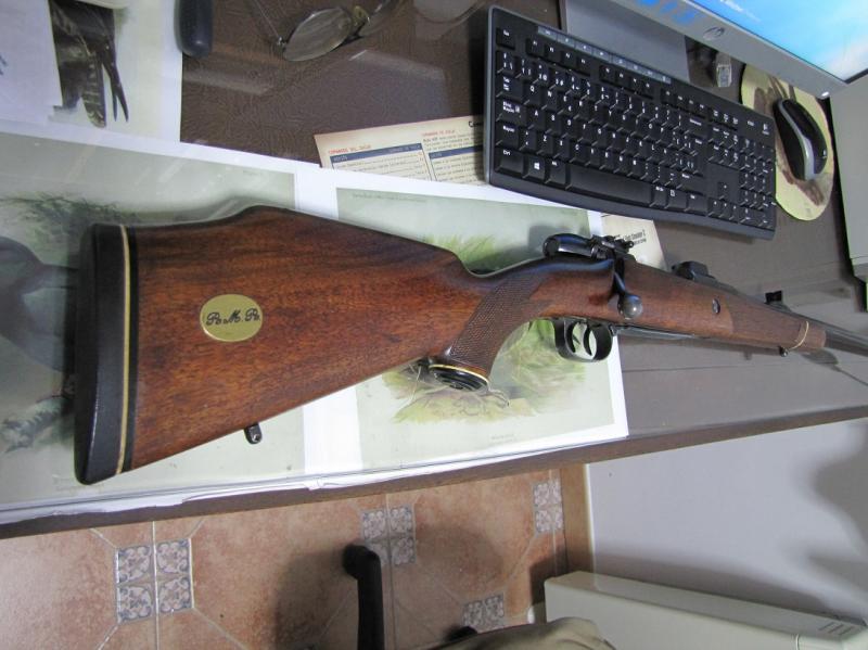

Mauser 2000 7mmRM. Chapita cutrecilla, las que hago ahora son mucho mejores.

Nemesianus escribió:.... Si os portáis bien, os cuento cómo se hacen las iniciales sueltas de un casquillo de bala, y cómo se embuten en la madera de nogal.
Al menos yo, te aseguro que me he portado de maravilla... y estoy seguro que los demás también. Así que cuando quieras, puedas o te apetezca estaremos todos encantados de verlo.
Y morirnos de envidia.... 8) 8)
Nemesianus
Mensajes: 835
Registrado: 23 Nov 2012 20:36
Re: reparacion de una culata
Mensajepor Nemesianus » 19 Abr 2013 19:17
Fíjate, Rieden, que ninguno habeis dicho nada de lo que para mí es mas difícil, y es dejar perfectamente redondeada y pulimentada la cantonera Holland roja maciza. Hacer una es difícil.Hacer las de una pareja de escopetas y que te queden exactas, es lo mas difícil que he abordado en mi vida. Cuando lo que hacemos es restaurar una culata vieja, la de un rifle siempre es mas agradecida que la de una escopeta, pues una ligera imperfección no supone nada. Lo que es de verdad desesperante es tener que retocar la uno, porque la dos quedó un milímetro mas ancha. En serio.
Lo de las balas y las iniciales, es relativamente fácil. Debes de utilizar un casquillo Remington o Sellier, pues los Winchester y Norma suelen ser mas duro el material. Hay algunas marcas que están lacados y no valen. Los Remington son un poco mas blandos y fáciles de trabajar. También he conocido un armero que lo hacía en Latón mas fino, recortando en la lámina, y las hacia así mismo de Alpaca. El latón de una bala del 300 Weatherby te sirve de sobra, y coje esa pátina que veis. Una vez vi una Beretta de Tiro que llevaba las letras como las mías, pero de oro de verdad. Mi impresión, sin desmerecerlo, es que son mas bonitas de latón, lo del oro puro es una horterada de nuevo rico, y aquí somos todos Hidalgos elegantemente arruinados.
Así que latón. Mi hija Regina que es un producto mas actual que yo, tiene que enseñarme a hacer un vídeo que se pueda subir a Youtube y os lo pongo.
Primero lo que necesitas:
Una sierra fina de metales, varios juegos de lima de "pelo" para metales, también para sierra de marqueteria pequeña, de arco.
Un Dremel o similar, mas barato, con todas las mariconadas de un juego para metales (Discos de pulir,discos pequeñitos de lijas distintas, muelas de esmeril cabezales etc. etc).
Tornillo de mesa, martillos pequeño y mediano, y un yunquecito de los que venden en la ferreteria.
También una plantilla para marcar las letras, con un Rotring finito, o si tienes buen pulso y no te importa joder unas pocas, directamente un punzón fino.
Necesitas un juego de limas de mano pequeñitas con mango de madera, para metal de los que traen seis o siete tipos, aunque sólo vas a necesitar tres o como mucho, cuatro, y otro de gubias y chisel y limas de madera igual, pequeño.Son baratos y duran toda la vida.
1- Descabezas la vaina, cuidando no abollarla,la cortas también a la altura del hombro, y la abres con la sierra a lo largo. Si la calientas ahora, te será fácil planificarla en el yunque enano con el martillo grande primero y luego, el pequeño.Ahora tienes un rectángulo de latón, con un lado brillante y otro sucio, del fogueado.Céntrate en el lado brillante, puedes darle primero con un SkochBrite usado o con una lija de agua, y después, con lana de acero 0000, pero ahora tienes que marcar el contorno de la letras. (Por cierto, mi amigo Tito Caballero, recientemente fallecido por desgracia, con el buen gusto que le caracterizaba para todo, hacía unos "hierros de marcar reses en miniatura" con plata o latón,que embutía con paciencia en las culatas, preciosos). Si os digo esto del bueno de Tito (que disfrutaba pescando carpas y barbos conmigo con la misma ilusión de niño chico con que mataba búfalos y elefantes, era único), es porque he visto anagramas preciosos, que en rifles viejos te dejaban con una cara de envidia que ni te cuento. Las iniciales agrupadas, los hierros de marcar antiguos etc, quedan de cojones. Bueno, a lo nuestro: una vez marcado el diseño cerca de un borde del rectángulo,cojes el rectángulo de latón con todo su borde inferior con el tornillo de mesa, y haces un taladro fino, de broca ligeramente mayor que el pelo de lima de arco, en la "linde" exterior de el extremo superior de la "J" de Jandrín o JV, y con la paciencia de un santo, y concentrándote en no torcerte, metes el pelo (cuidado no lo montes al revés, que lo he hecho yo)y lo pillas con las mordazas de mariposa, bien tensado.Trabajas un borde de la letra con cuidado, luego,si puedes girar, lo haces pero sin forzar, es preferible hacer otro taladro y otro lado de la letra (si te llamas Simón, prueba primero con otra letra, la Ese es la mas dificil). Intenta siempre proteger el contorno interno, pues si la dejas excesivamente ancha,no problem, luego con la rueda de esmeril fino, de afilar,o con el Dremel, la dejas igualada.(Ponte unos guantes finos para no rozarte con el disco de esmeril), pero como el taladro lo aproximes medio milímetro de más, la cagaste.Recuerdo una vez que le estaba haciendo un juego a un buen amigo, también desaparecido. Como era un palizas, se venía a verlo, y empezaba "Joder, Ramón, la quiero mas finita, esas déjamelas para el 30-30"...... Otro juego............"Joder, esas son demasiado finas, parecen unos gemelos de camisa como los de mi abuelo".Esas para el Colt Navy.............Otro juego. Al final, acababa mandándole a tomar por culo y haciéndole un grupo unido "G G S", seguido de arriba abajo, unidos con la ese colgando que decía que "parecía que él era el Duque de Windsor", y que con aquello en la Sarasqueta, sólo se podían tirar "Grouses in Scotland", y no "lapins in Chateau Bayeau", que era como llamaba a los conejos de Castillo de Bayuela. Creedme, sólo puede haber tres o cuatro cosas que te duelan más en la vida , que perder un amigo como él, a los 51 años, por un puto cáncer. Se me hace un nudo....
En fin, si has llegado hasta aquí, y has superado el hacer el hueco de la R mayúscula (Se me olvidaba, empieza lo primero con los huecos, antes de cortar el contorno de la letras, facilita mucho las cosas), asentando las curvas con la lima o el Dremel con el disco tambor de piedra de esmeril (Trae seis formas y grosores distintos, incluso cónicos), y has tenido la suerte de llamarte Luis Lopez Luengo, o Carlos Caja Cantos, tienes tus tres letras, con los bordes bien lijados, rectos y sin rebabas.....
Entonces, en el próximo ladrillo, te cuento lo siguiente. Gracias por aguantarme.
