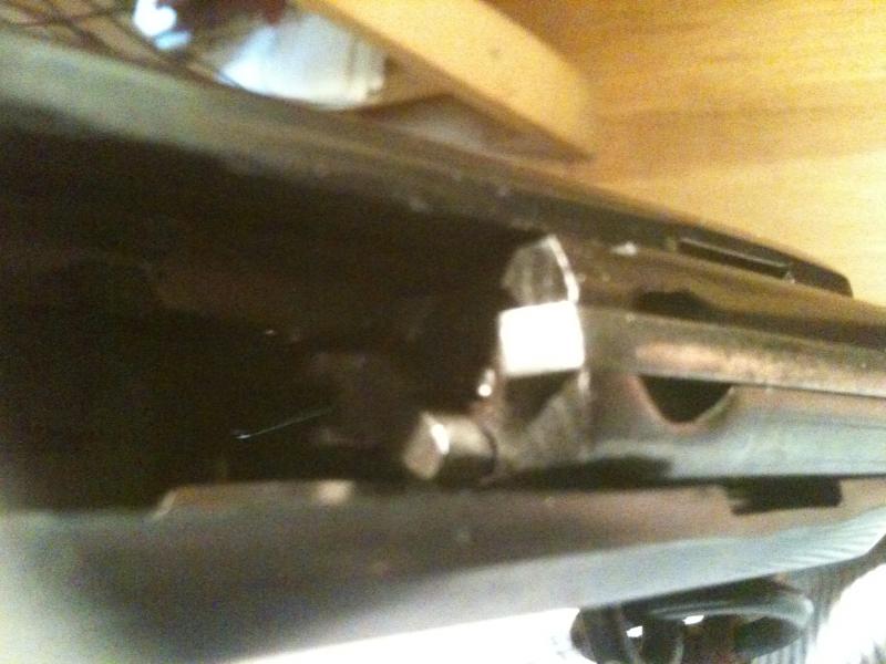

Como veo que por aquí hay expertos en la TIGRE, me atrevo a exponeros mi problema con ella.
La aguja percutora estaba rota la punta, problema solucionado, sin roscar, soldadura de latón; pero el "problema" es la expulsión, la uña expulsora no sobrepasa la pestaña del cartucho al producirse el cierre, le faltan unas décimas para ello, se nota que se levanta, pero no llega a bajar, con lo cual no se produce la expulsión al accionar la palanca.
Cuando la he desmontado, para arreglar la percutora, me doy cuenta de que el tope expulsor, el que lleva el muelle, no queda rasante con la cabeza de cierre, y cuando se le fuerza para que quede rasante, queda encastrado en el cierre.
Todas las piezas estan marcadas con los mismos números, por lo que descarto que se hayan cambiado y no "encajen", salvo el muelle y el casquillo que es imposible saberlo.
Me sospecho que o el muelle es muy fuerte, o el casquillo es muy largo, y por lo tanto hay mucho recorrido e imposibilidad de hacer tope "atrás" como supongo que debería de quedar "a ras" con el cierre, y que esta diferencia es la que impide efectuar un recorrido total del cierre y que la uña sobrepase la pestaña.
He lijado tanto las oquedades de la cabeza de cierre como todas las aristas del tope expulsor, y a mejorado pero no lo suficiente, sigue sin producirse un cierre completo y por lo tanto la uña extractora sigue sin "incarle el diente" al cartucho.
¿La longitud del muelle y el casquillo?.
Toda observación será bienvenida, gracias.

Hola
Se trata del modelo largo o el corto? hay diferencia sustancial entre la longitud de los muelles de ambos.
De todas formas la medida que podamos darte será orientativa, por que al menos yo no he visto dos muelles exáctamente iguales...
Efectivamente el expulsor debe quedar al ras del plano de cierre cuando hay un cartucho en la recámara.
Dinos cuanto mide el tuyo y las medidas del casquillo, y qué modelo es.
Ss
PS: Deberías comprobar también, que el vástago del expulsor corre bien sobre la pieza en forma de "L" de la panza del cerrojo.
Haz esto: Saca el cerrojo del armazón, coloca el expulsor, muelle y casquillo en su sitio y a continuación inserta la palanca a través de los rebajes de la aguja, aguantando con el pulgar para que no se vaya todo hacia delante. Pon el pasador de la palanca metiéndolo por el costado izquierdo del cerrojo para que quede todo (conjunto del expulsor y palanca) anclado en su sitio como cuando está montado en el armazón, aún estando "al aire", y puedas ver cómo se mueve el mecanismo y si roza el vástago del expulsor con la pieza en forma de L cuando pones una vaina o un dummy en el plano de cierre, entre las patas del expulsor y la uña.
Esta pieza en forma de L debe sujetar ligeramente el vástago-muelle.casquillo, pero debe dejar que corra libremente hacia delante y atrás. Si roza mucho o tiende a empujar hacia arriba el vástago, tendrás que apalancar esta pieza en forma de L un poco (una décima) hacia abajo con un destornillador plano y ancho, con mucho-mucho cuidado, y guardando siempre que quede apoyado el vástago y a la vez sujete el casquillo por su parte trasera.
Ya nos dirás.
Ss
Ya nos dirás.

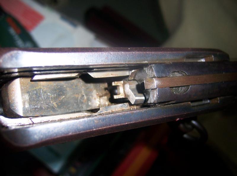

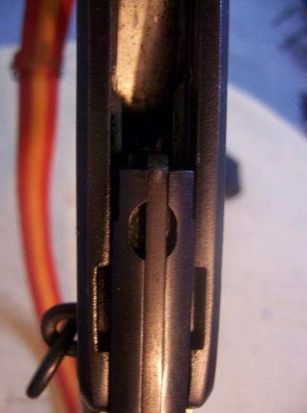

Gracias por la información, vamos por partes, mi TIGRE, es el modelo corto, con alza tipo Mauser, y dos tornillos en la abrazadera delantera, el punto de mira sobre la abrazadera, no tiene ningún punzón de fecha ni del BOPE, todas las piezas estan marcadas con el número 22, que no coincide con los últimos números de la caja de mecanismos,culata y guardamanos, ni desde luego con el de contera, que es diferente a todos los demás, el calibre esta marcado como CAL 44.L, tiene el "TIGRE", y tiene anilla.
No sé si con estos datos podeis "centrar" mi carabina.
Una pregunta más, ¿cuanto debe sobresalir el expulsor de la cabeza de cierre en reposo? (foto al canto)

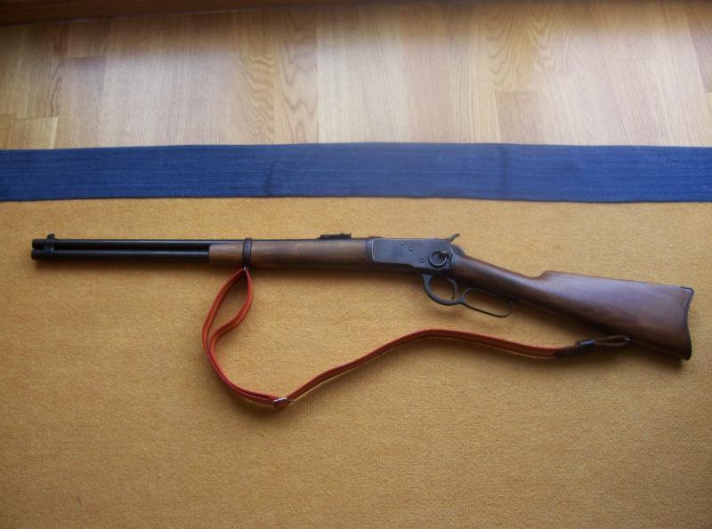

Lo que sobresale en el tuyo es lo normal. Ahí va una foto de un tigre "corto" de los míos, idéntico a tu ejemplar. No se si se verá muy bien por que está hecha con el teléfono.
Luego te busco esas medidas, por que lo tengo apuntado en alguna parte del PC.
Ss

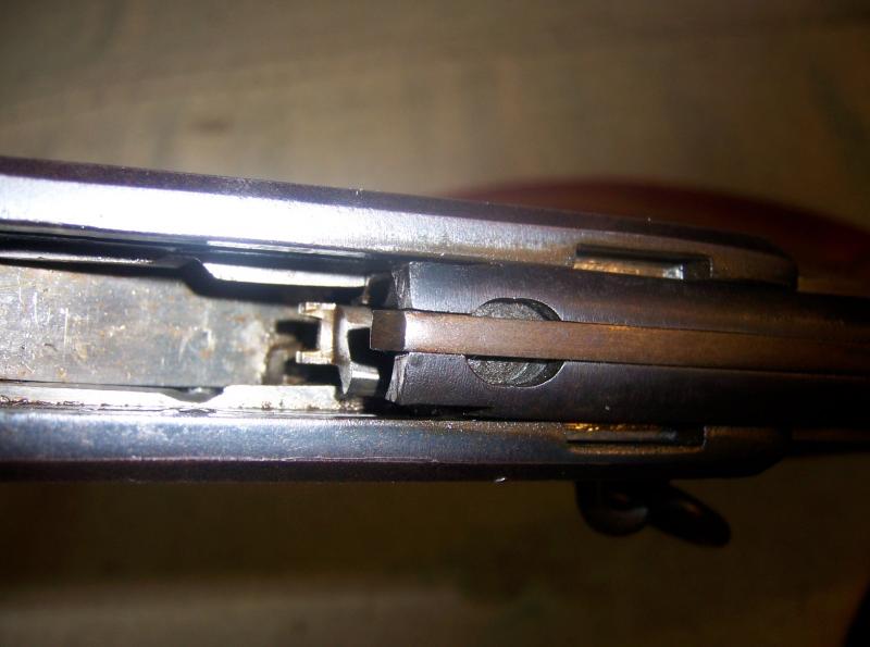

¿Puedes poner una foto donde se vea la uña entera desde arriba? Me da la impresión de que esa uña es de tigre largo. Veo que sobresale un poco por delante, y en el mío queda a ras el ángulo con el borde del cerrojo. No digo que lo sea, pero sin verla "de cuerpo entero" no la puedo distinguir.

Buenas tardes
Gracias por la información 44.Largo, me apunto las medidas, ahora la tengo montada, volveré a desmontarla para comprobar estas medidas, y para seguir afinando el ajuste entre el expulsor y la huella en la cabeza de cierre.
Creo que el muelle es demasiado "FUERTE" ya que al efectuar el empuje del cartucho sobre la teja, hacia la recámara, no retrocede el expulsor con facilidad, provocando el atoramiento del cartucho ante la boca de la recámara.
Ahora cuando se "cierra" bien y engancha la uña,no siempre, la expulsión es cojonuda, sale el cartucho hacia arriba y atrás haciendo mortales, es espectacular, creo que demasiado.
Una pregunta más, ese número 22 que esta en todas las piezas metálicas, y habida cuenta de que el período de fabricación debe estar comprendido entre 1919 y 1924,año en el que empezó a funcionar el BOPE, y por lo tanto a punzonar, ¿puede ser el año de fabricación?
