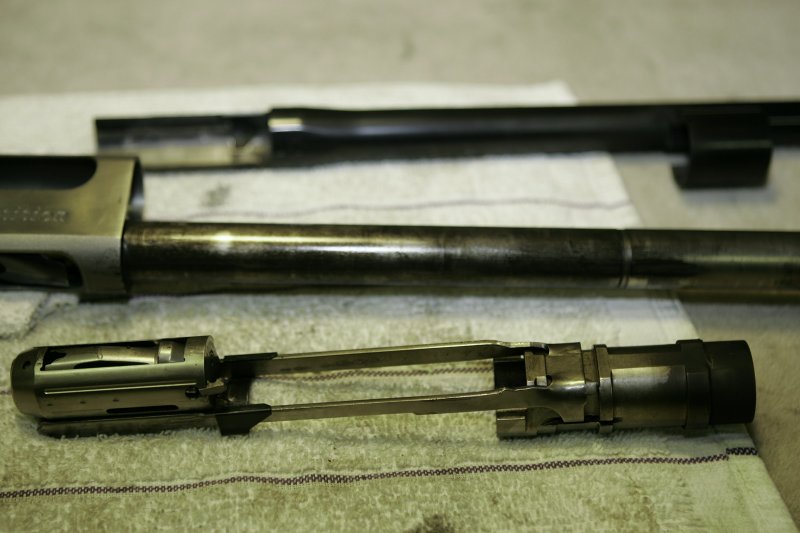

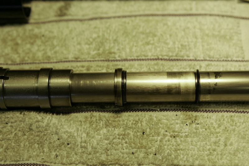

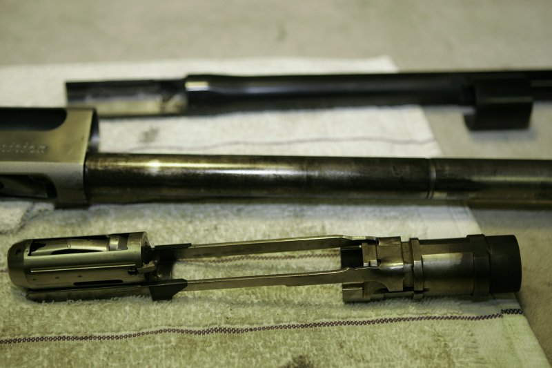

La ejecución del sistema es muy parecido al que ya conocemos por los modelos actuales, la presurización súbita de gas en el colector por parte de dos agujeros practicados en el cañón.
Acciona el empuje del pistón que en este caso tiene forma de anilla cóncava y que esta secundado por una junta tortica en forma de aro que empuja a un cilindro que se desplaza sobre el tubo de alimentación que así mismo y mediante dos bielas comunica ese movimiento al cierre y lo hace retroceder expulsando el cartucho vacio.
Así mismo existe una segunda junta tortica que queda alojada en el otro extremo del colector y que tiene la función de asegurar el funcionamiento del sistema con la carga de explosión mínima de trabajo.

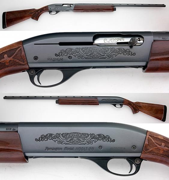

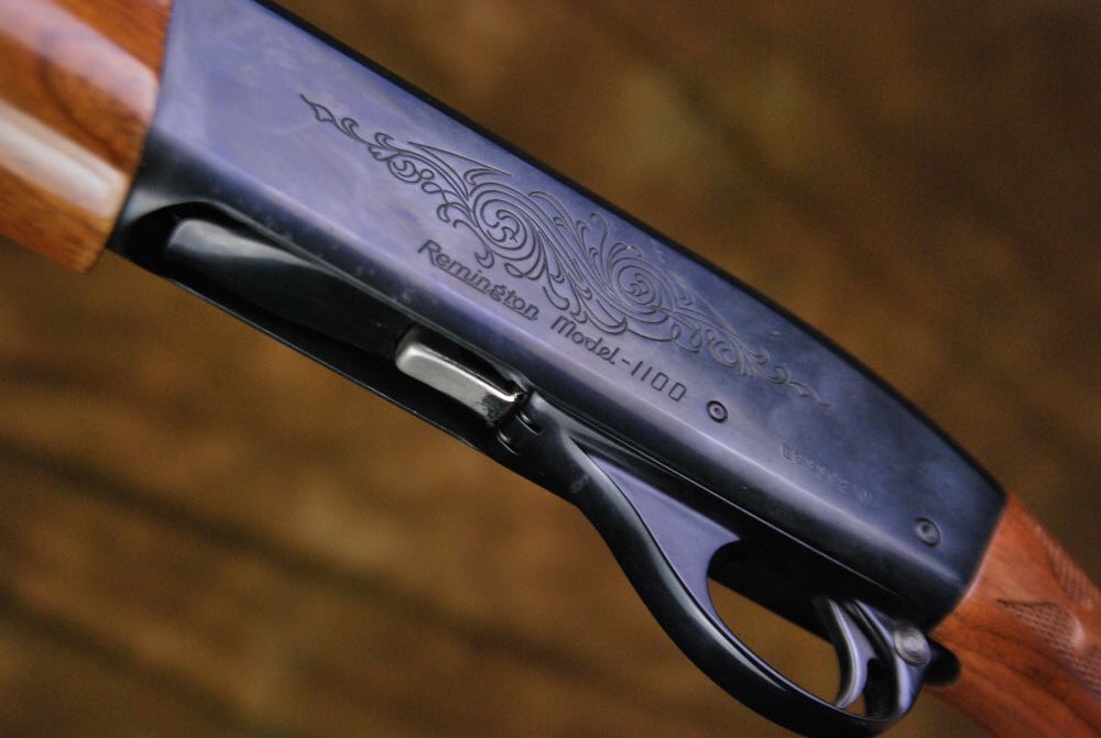

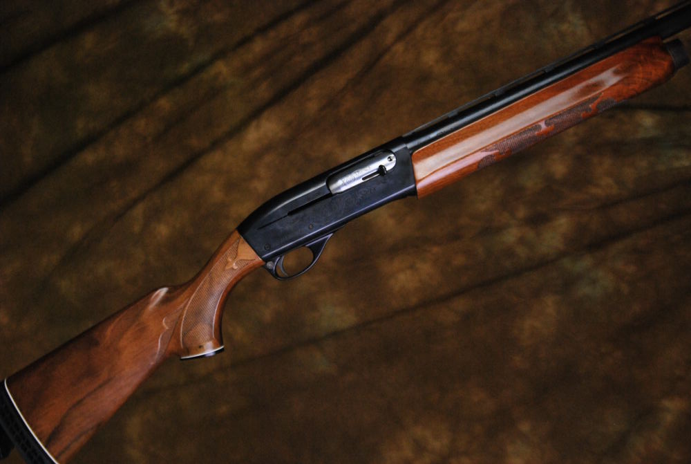

La imagen de la 1100 recupera el buen hacer del modelo 53 con unas líneas suaves y estilizadas pero transmitiendo una sensación de solidez, el pavonado es excelente con unos tonos azulados soberbios.
En la historia de las escopetas existen una serie de modelos que representan la evolución de las mismas 41

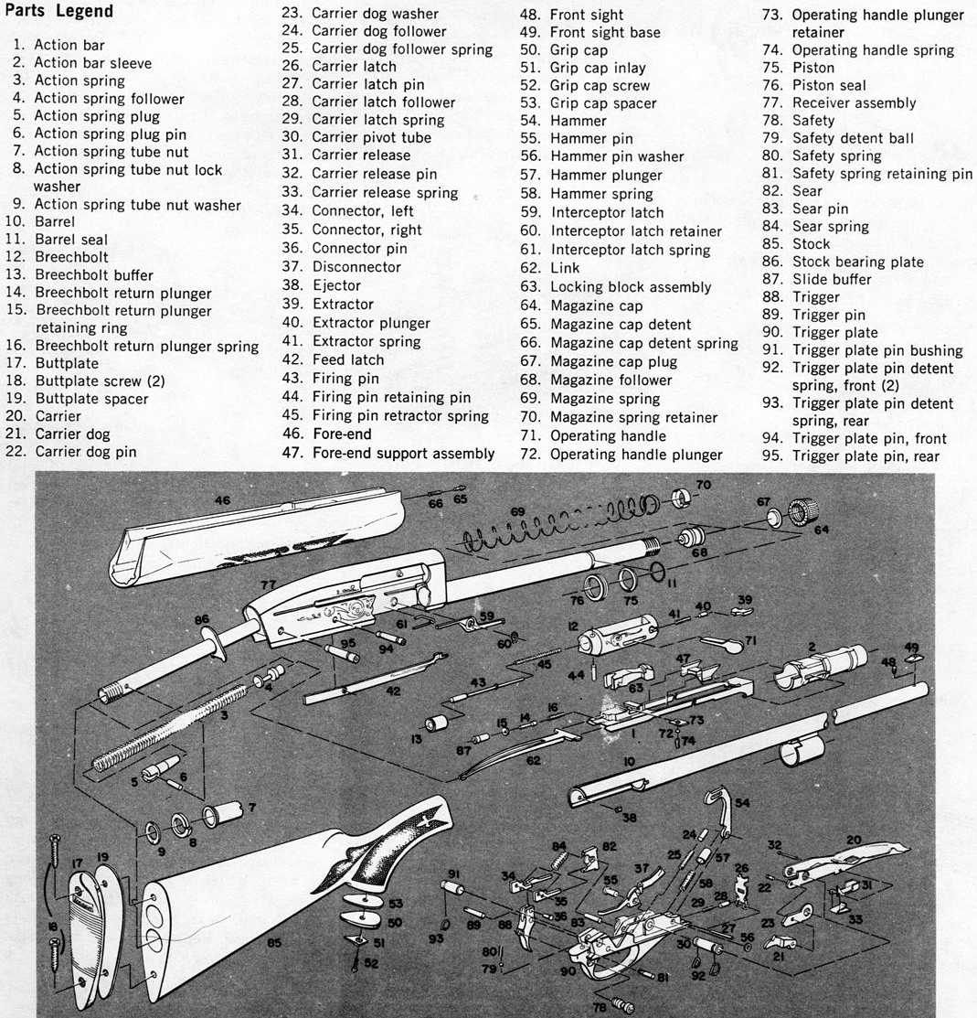

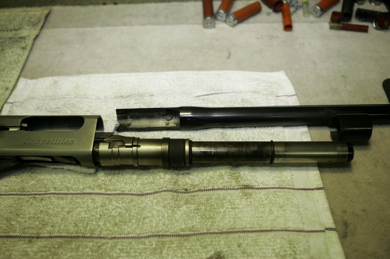

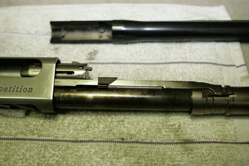

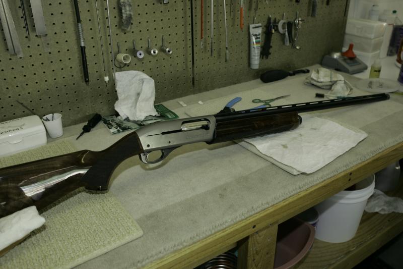

El modelo de competición que habéis visto despiezado en las imágenes
Los grabados son sencillos pero efectistas dando una sensación agradable en el conjunto sin llegar a sobrecargarlo incluso en el cierre, pero no son tan bonitos como en el modelo 58, sencillamente cumplen y mejoran su imagen de manera sutil.
Las maderas son fantásticas en cuanto a su factura y calidad con picados de gran nivel y rematados por cantoneras de buen gusto en pistolet y culata, sin duda se recupera la imagen soberbia del modelo 58 y en este apartado lo supera con creces, excelentes es el adjetivo justo para ellas.
La imagen del conjunto es brillante, es un arma bonita y con un aire cosmopolita y de distinción, elegante diría yo, sin duda un sobresaliente en este apartado para Remington.
Los materiales empleados también están a la altura con aceros de calidad contrastada y total solvencia que garantizan una gran longevidad de la misma, nuevamente en este apartado un excelente.
La Remington 1100 es una escopeta que entra por los ojos sin duda, el trabajo de diseño es muy, muy bueno, personalidad, carácter y elegancia se dan la mano en ella creando un conjunto maravilloso.
Simple y sencillamente………..Soberbia.

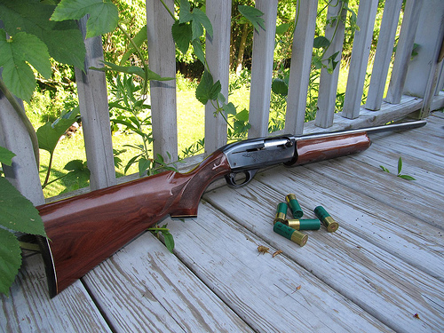

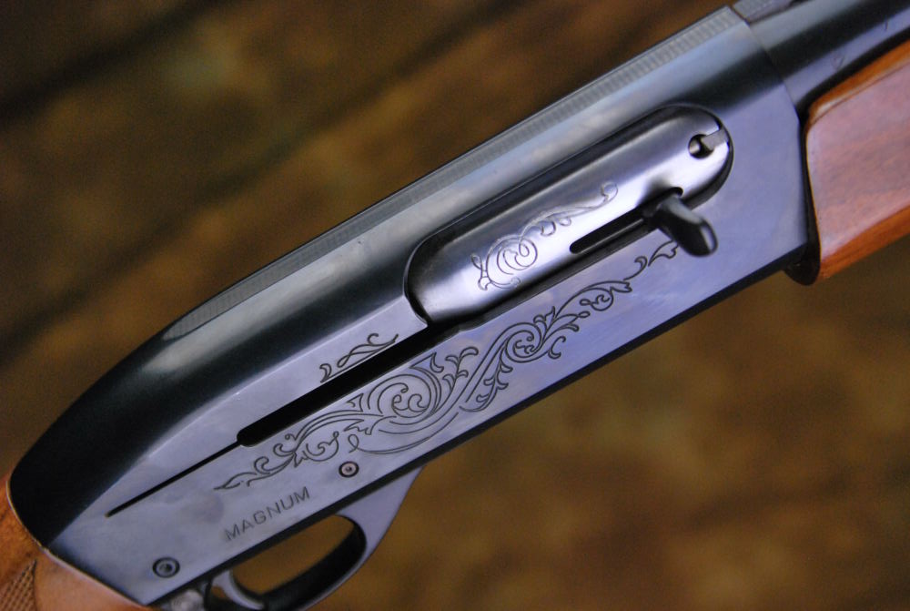

Hablar de rendimiento cuando tenemos en nuestras manos una Remington 1100 es entrar en una espiral de excelencias difícilmente asumibles.
Solo os diré que ninguna arma en toda la historia ha conseguido llegar donde ha llegado ella y no solo en un concepto no, en todos.
En la historia de las escopetas existen una serie de modelos que representan la evolución de las mismas 61
Modelo Skeet-B
Record de ventas, mas de 7.000.000 millones de unidades y ha día de hoy sigue en el catalogo de Remington y vendiéndose unidades.
Record de fiabilidad, 24.000 disparos seguidos sin limpieza ni traba no existe ninguna escopeta nacida o por nacer capaz de ello, sin palabras.
Record de piezas asumibles por otros modelos de la compañía haciéndola el arma más compatible de la historia.
Record en repetición de compra en otros calibres por parte de los usuarios.
En la historia de las escopetas existen una serie de modelos que representan la evolución de las mismas 60
Modelo Magnum
Ante esta avalancha de razones pocas dudas se le pueden encontrar a esta Remington 1100, de todos modos y navegando por foros estadounidenses he encontrado una serie de puntos mejorables sea por la deficiente interpretación de sus usuarios o por su propia morfología que en ocasiones produce una ventaja en un tipo de caza en concreto en detrimento de otra.

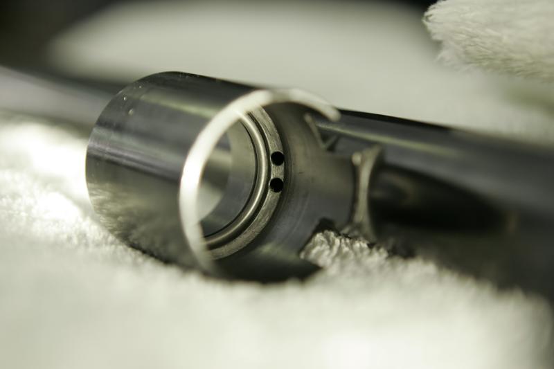

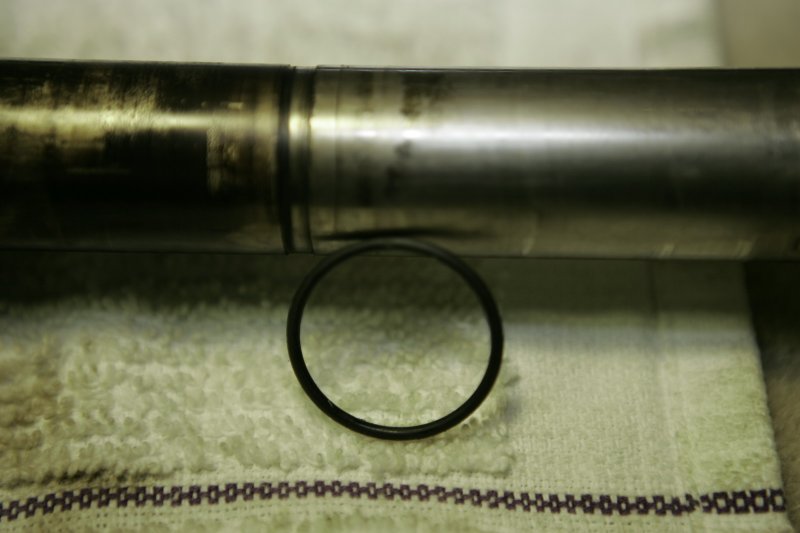

La principal queja de los usuarios de una Remington 1100 es la pérdida o poca resistencia del sistema de juntas tóricas del sistema del pistón de gases.
El fabricante ya advierte que dichas juntas se tiene que sustituir con el paso del tiempo o en función de los disparos efectuados.
En la historia de las escopetas existen una serie de modelos que representan la evolución de las mismas 70

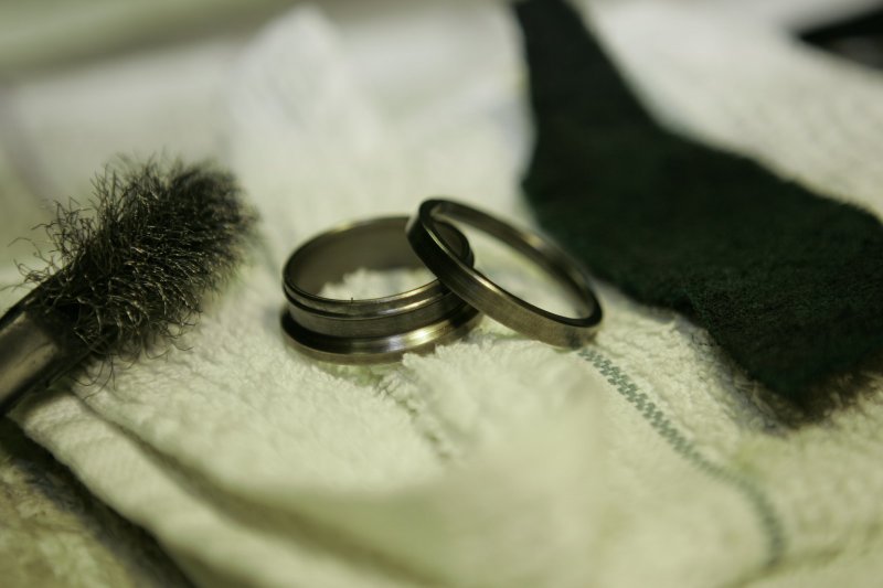

Pistón y juntas del sistema de gases
Estas juntas son las encargadas de sellar el sistema de gases y en su función son sometidas a temperaturas elevadas sobre todo cuando nos dedicamos al tiro deportivo, ello redunda en cambios súbitos de dicha temperatura propiciando su deterioro.
Esta necesidad de cambiar regularmente estas juntas o la facilidad al desmontar el arma de perderlas ha propiciado una dinámica de uso equivocada por parte de muchos usuarios, me explico.
Las dos juntas torticas del conjunto se encuentran en cualquier ferretería a la cual entremos y lo más importante, a un precio ridículo, claro con esta facilidad de adquisición pocos son los que compran las originales de Remington, mucho más caras, pero adecuadas para la función y el esfuerzo térmico a la cual son sometidas.
Claro una tórica normal sin tratamiento especial para soportar temperatura comprada en una ferretería te va a durar dos telediarios aunque son baratas, pero si las utilizas, después no te quejes……Pues la gente se queja.

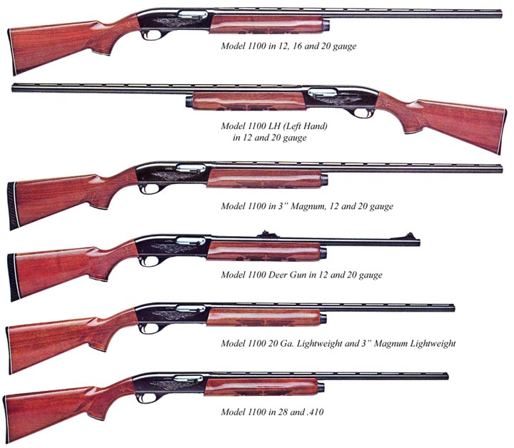

El otro punto polémico es el peso del arma, La Remington 1100 pesa con cañón liso de 70 cm. 3.769 Kg y con cañón estriado para balas de 53 cm. 3.630 Kg, está claro que es un arma pesada, el empleo de acero en su configuración se deja sentir en este sentido, ello da como consecuencia una serie de puntos a favor y en contra.
El peso elevado propicia una mejor adsorción del ya de por si bajo retroceso con lo que la suavidad de uso es incluso superior al de las Beretta series A-300, por el contrario ese peso la hace poco recomendable para el cazador amante de las largas jornadas de caza al asalto donde la 1100 se acaba convirtiendo en una autentica losa en manos del cazador.
En la historia de las escopetas existen una serie de modelos que representan la evolución de las mismas 72
Modelos del catalogo de 1976
Otro punto a favor del arma tiene que ver con la época en que salió al mercado, en 1963 año en que se puso a la venta, la posibilidad de montar prolongadores de carga y utilizarlos era frecuente, la especial configuración del pistón de gases permite dicha opción, ello da como consecuencia un arma de gran poder en situaciones de puesto o parada, ideal para la caza a la espera de acuáticas muy del gusto en USA.

Por cierto Josep, la junta tórica, más que para obturar los gases lo que hace es evitar el choque metal contra metal de los dos segmentos que obturan el cilindro de gases, si, si, segmentos como los pistones de los motores de explosion.
Sin la tórica de goma el arma funciona exactamente igual de bien.

Gumersindo, no pongo en duda ninguna de las virtudes que mencionas, más bien al contrario, Ya que como te consta la 1100 me encanta, pero estarás de acuerdo en que el peso es importante si hay que hacer Km.
En cuanto a las juntas tóricas, la que se suele perder es la más próxima al tapón rosca y esa si tiene una función de sellado, al menos es lo que indican los entendidos de USA, la otra tiene la función que mencionas o sea el evitar el contacto directo entre metales.
En la historia de las escopetas existen una serie de modelos que representan la evolución de las mismas 130
La de la parte izquierda de la foto es la que se pierde y la que segun dicen sella la parte anterior del colector
Al menos es lo que entiendo de los foros americanos aunque mi ingles tampoco es como para tirar cohetes…jajaja.
Un fuerte abrazo.Josep
