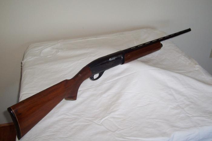

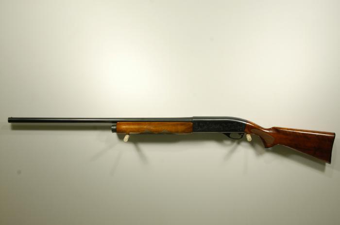

Estamos en la década de los 50 la revolución de las escopetas accionadas por gases se ha iniciado de la mano de J.C.Higging con su modelo 60.
La compañía fundada por Eliphalet Remington en 1816 será la segunda en adentrarse en esta nueva tecnología en sus semiautomáticas con el modelo 58 Sportsman.
Estamos en la década de los 50 la revolución de las escopetas accionadas por gases se ha iniciado de la 02
Eliphalet Remington
Eliphalet Remington.jpg (6.29 KiB) Visto 6419 veces
Esta arma beberá de diferentes fuentes para su definitiva configuración, desde los diseños de J.M.Browning de finales del siglo XIX pasando por el modelo de retroceso largo del cañón 11-48 y adoptando partes de la 870 que como sabéis es la escopeta de acción de arrastrar (side action)más solvente de la compañía, esta política de diseño, empleando partes de otras armas de ellos mismos se iniciara con ella y representara una disminución de costes importante para la compañía así como una gran versatilidad en sus recambios que para los clientes también resulta una gran ventaja.
Los ingenieros de Remington, L.R.Crittendon, Phillip R. Haskell y Ellis W. Hailton son los responsables del diseño y la puesta en marcha de esta nueva arma, la cual se ofrecerá a los clientes en los calibres 20,16 y12 con recamara de 70m. (2.3/4”) y en recamara magnum de 76m. (3”).
Su capacidad de carga será de 3 cartuchos en todos los calibres dos en el deposito de alimentación y uno en la recamara, será por acción de gases operados y regulables según la potencia de carga, saldrá a la venta en 1956, solo un año más tarde que la J.C.Higging 60.
Su producción se mantendrá hasta 1963 y a lo largo de su vida se venderán 271.000 unidades, lo que podríamos calificar como de suficiente aceptación por parte de los clientes.

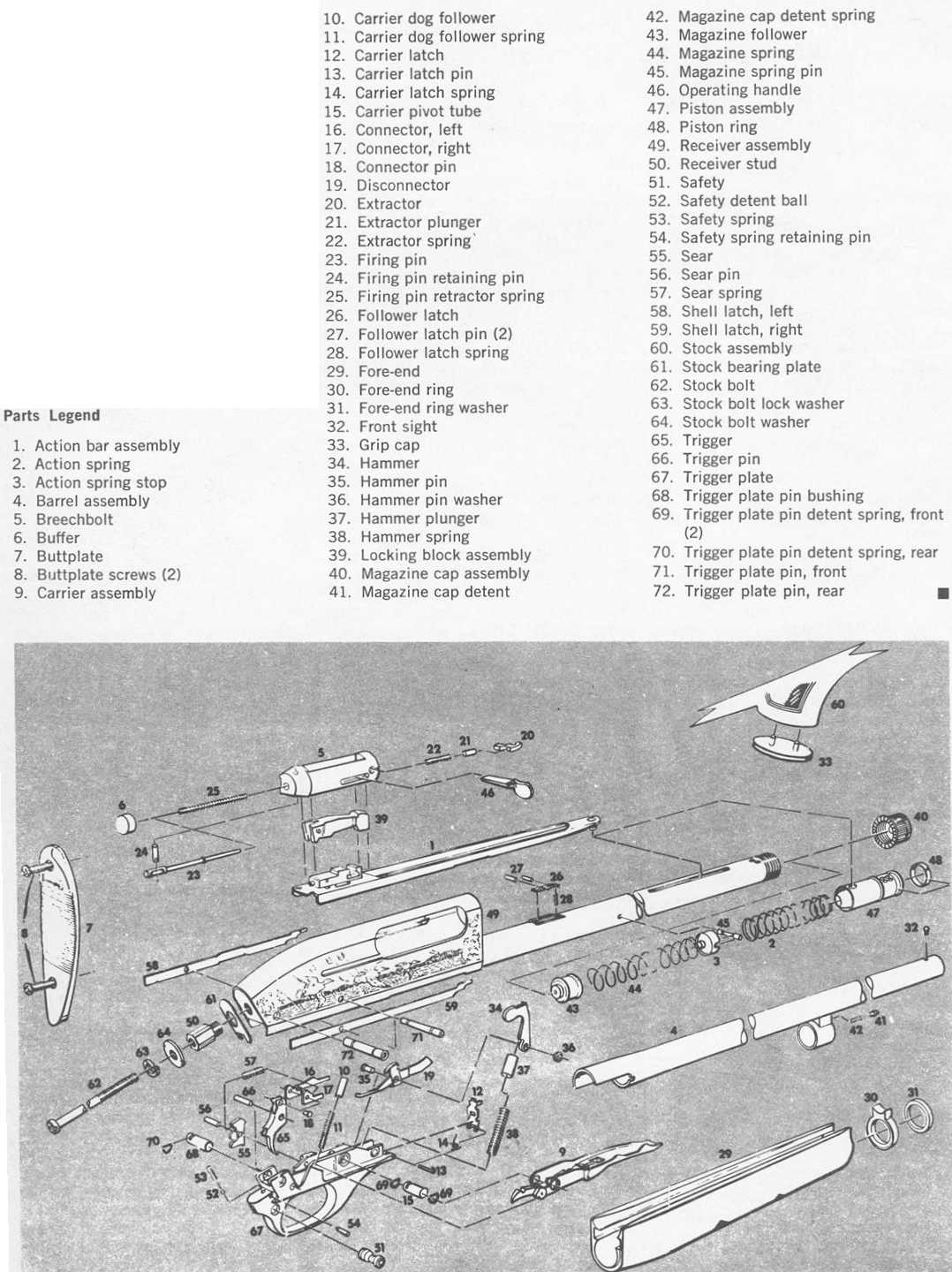

Adentrarse en el sistema de gases de la Remington 58 es un ejercicio interesante, me explico.
En todas la semiautomáticas de gases el colector de los mismos que esta soldado al cañón comunica de una manera directa con el pistón de los mismos que queda insertado dentro del.
En el modelo 58 esto no es así y esta circunstancia le confiere una serie de particularidades que la hace diferente y que dejan sentir la configuración de la capacidad de carga del depósito de alimentación el cual solo tiene capacidad para dos cartuchos.
También en su sistema de regulación manual del sistema de purga de gases sobrantes, una herencia de los prototipos de gases de Browning sin la menor duda.
Estamos en la década de los 50 la revolución de las escopetas accionadas por gases se ha iniciado de la 11
Por cierto si alguno esta interesado en el manual lo tengo completo.

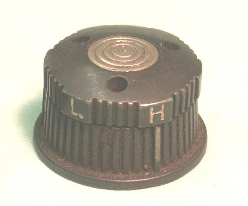

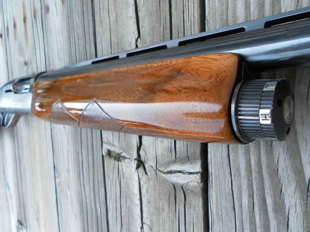

Vamos por partes:
El pistón de gases está situado en la parte delantera interior del depósito de alimentación, en su parte en dirección al cajón de mecanismos tiene adosado un muelle para favorecer su retorno a la posición original una vez ha realizado su función de empujar las dos barras que comunican con el cierre, los gases acceden a el atreves de dos orificios practicados en la parte anterior del depósito de alimentación, ¿curioso verdad? Esta situado en el interior.

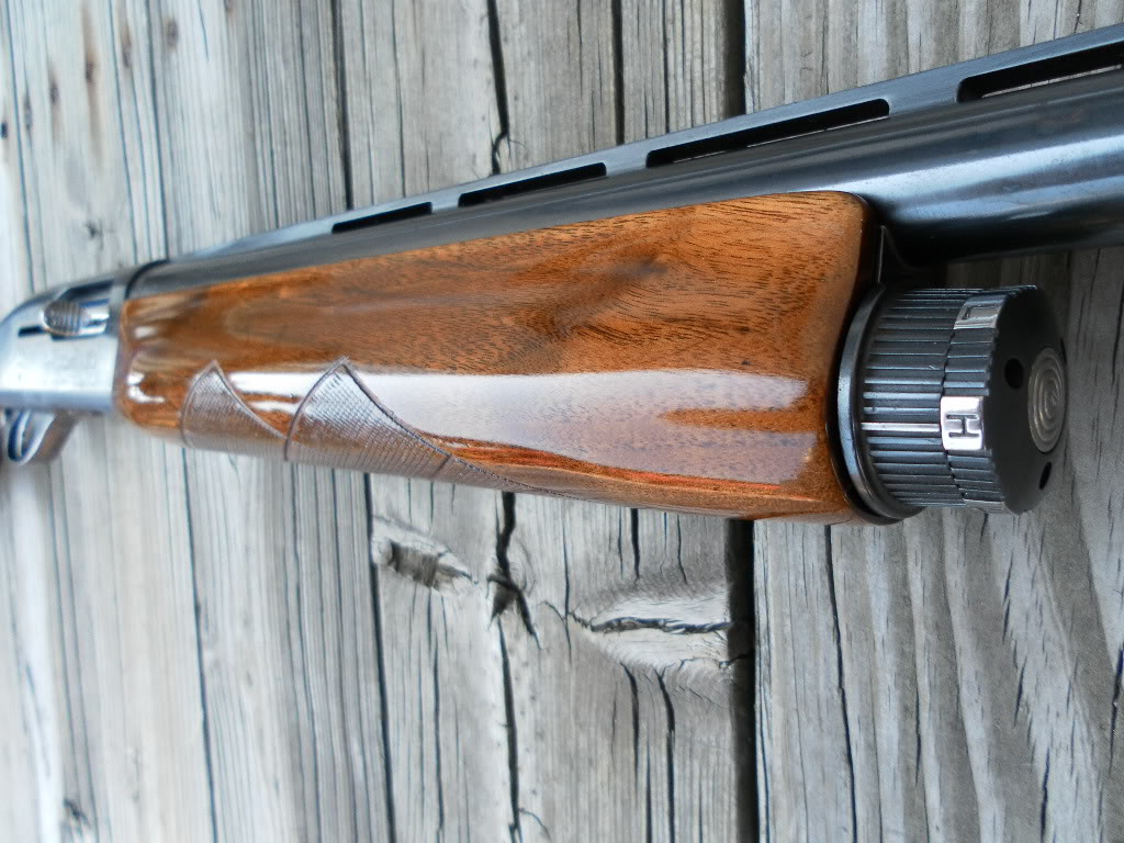

Lo segundo curioso es el sistema manual de regulación según la carga que empleemos, el tapón rosca que fija el guardamano esta perforado en su parte delantera, es por esas perforaciones por donde son purgados los gases sobrantes, y ahora lo mejor…….
En su parte delantera está equipado con un dispositivo giratorio o capuchón que se posiciona dependiendo la carga que empleamos abriendo mas en posición “HI” es para cargas pesadas y cerrando más en posición “LOW” para cargas ligeras.
Estamos en la década de los 50 la revolución de las escopetas accionadas por gases se ha iniciado de la 12
Tapón rosca con regulación de gases
El sistema gira en sentido de la agujas del reloj, si por alguna circunstancia quedase en posición intermedia el arma no funciona.
El sistema tan cerrado de gases de la 58 será el principal problema de esta requiriendo una metódica de limpieza después de su uso, con esta metódica la 58 resultara un arma sumamente fiable y de agradable retroceso, notablemente disminuido en relación a sus coetáneas por recorrido largo del cañón y más tarde de recorrido corto del cañón.
Pongo un video de desmontaje completo de la 58 donde podeis apreciar todas estas circustancias.

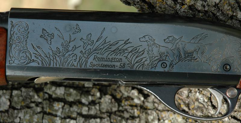

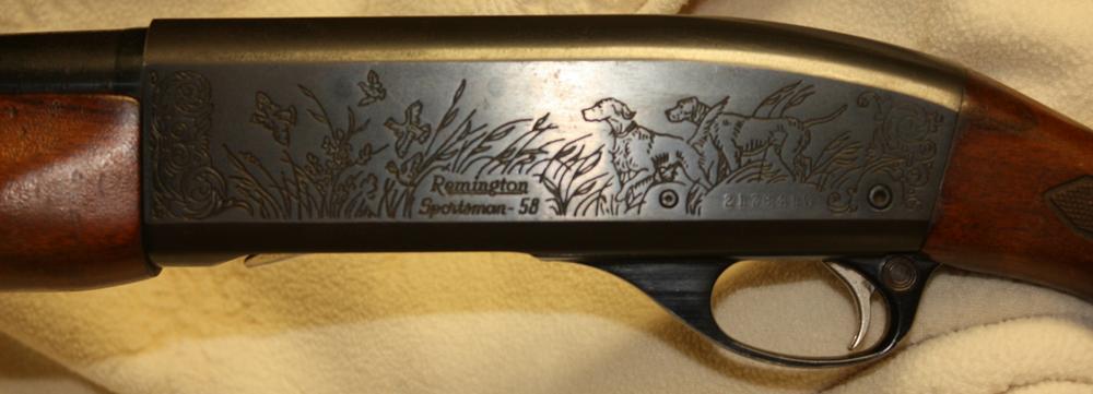

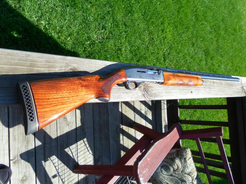

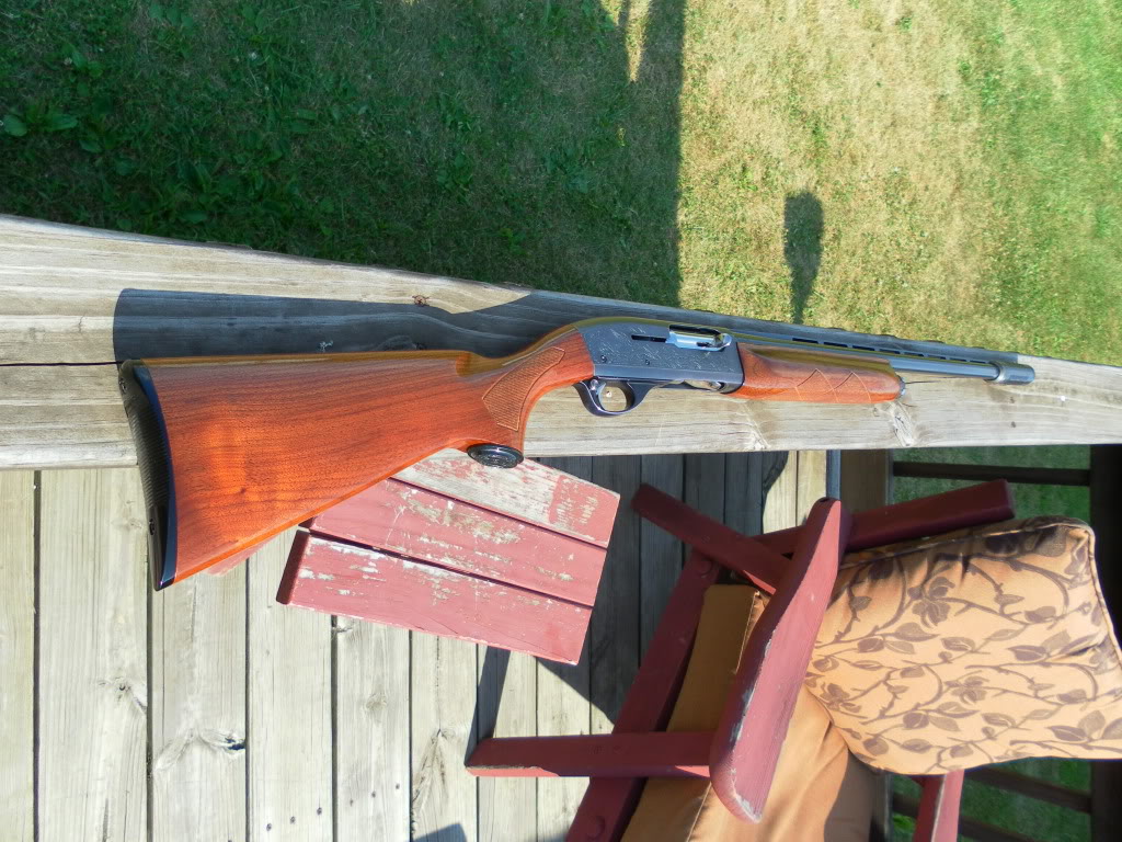

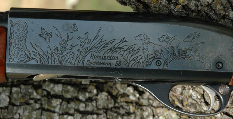

La imagen del modelo 58 está adornado por ese sabor tan especial que todas las armas de esta compañía destilan, solo con verla sabes que es una Remington de eso no hay duda.
En esta ocasión los motivos de perros de muestra Setter y Pointer en escenas de caza que se me antojan muy logradas y le dan un aire autentico donde lo haya el remate de la pistola de la culata también está terminado con la imagen de un perro de muestra, los picados son como siempre…..Excelentes, así como la calidad del roble americano empleado en su concepción de acabado brillante.
El arma es de acero con un pavonado con unos excelentes de tonos azulados confiriéndole una imagen solvente de dureza controlada así como de calidad contrastará.
El conjunto general es armonioso y sin estridencias de formas redondearas y sutiles dándole un aire de una belleza clásica y de prestigio, es bonita de eso no hay duda.
Bueno hasta aquí la Remington 58, su sucesora fue el modelo 878 una semiautomática de gases que se produjo entre 1959 y 1962 y que fue un fracaso total para la compañía, aun no me explico como la llegaron a concebir teniendo el modelo 58, cosas que pasan…..Supongo.

La verdad si que parece una escopeta interesante,y los grabados de la bascula,muy logrados,lo que me deja un poco perplejo es el sistema de regulación de gases,las remington siempre estan ahí recordándonos algo,ehh jossep.Saludos.

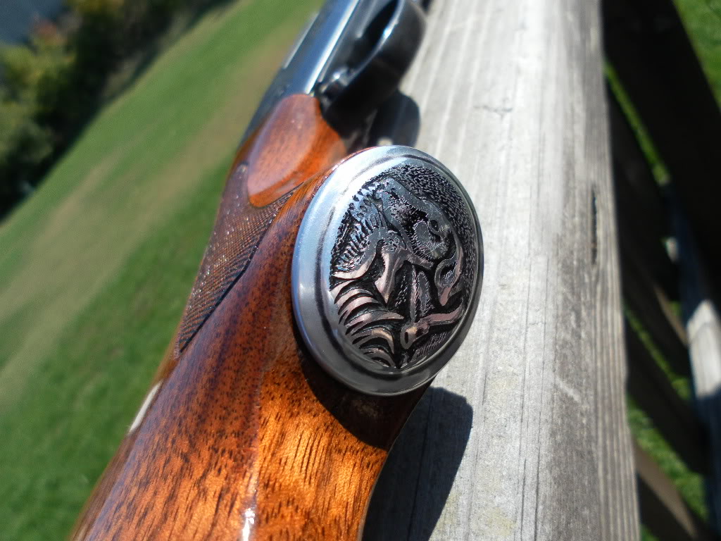

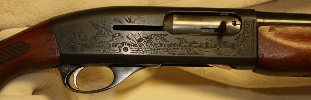

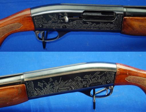

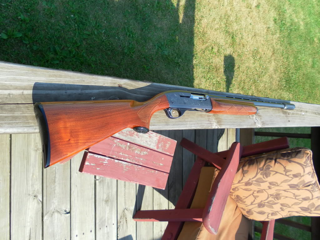

La verdad es que las Remington tienen un algo especial, pongo mas imágenes del modelo 58.
Estamos en la década de los 50 la revolución de las escopetas accionadas por gases se ha iniciado de la 42
Detalle de la cantonera
Estamos en la década de los 50 la revolución de las escopetas accionadas por gases se ha iniciado de la 40
A mi me gusta mucho este grabado, un setter y un Pointer, pura esencia cinegetica.

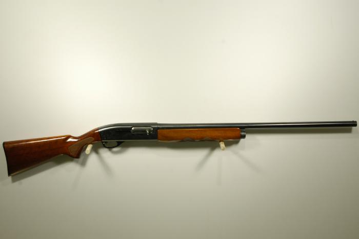

Remington 1100: la escopeta de gases más vendida de la historia una autentica obra maestra.
Estamos en la década de los 50 la revolución de las escopetas accionadas por gases se ha iniciado de la 72
Remington 1100 Yo tambien la encuentro muy bonita

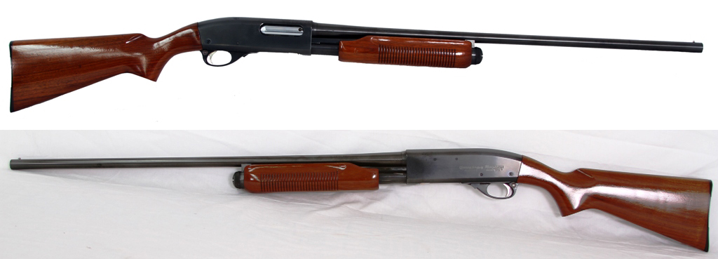

Remington 870 Wingmaster: la escopeta de corredera más vendida de la historia y la mejor en sistema de expulsión lateral, otra obra maestra.
Estamos en la década de los 50 la revolución de las escopetas accionadas por gases se ha iniciado de la 71
Remington 870 Wingmaster, sencillamente impresionante.

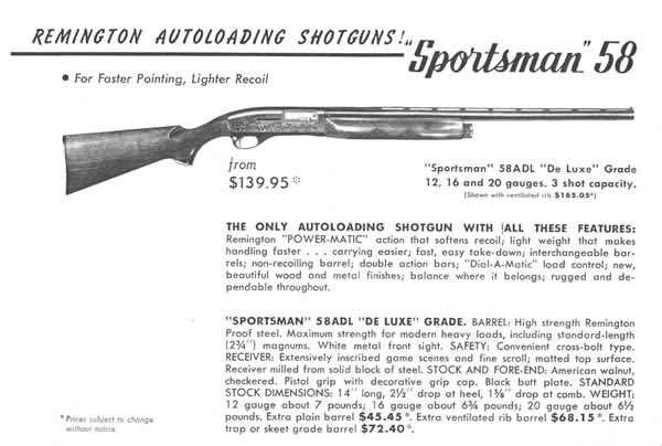

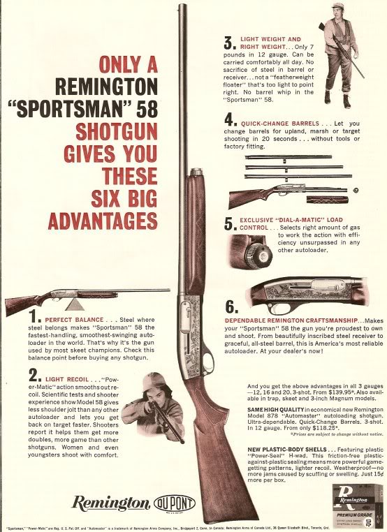

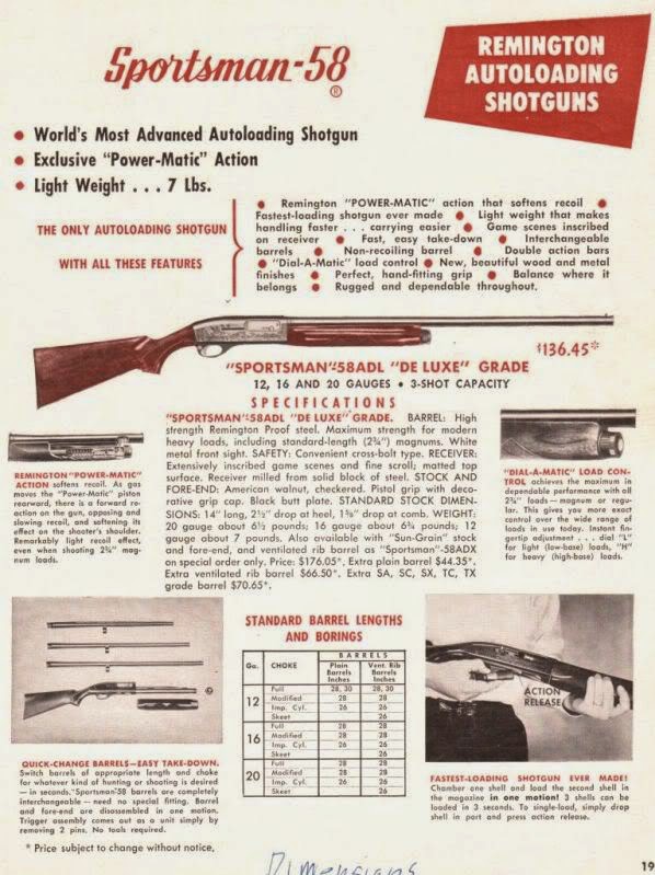

Sandra, te deseo suerte en tu venta, es una escopeta especial por ser la primera de la compañía Remington en funcionar con sistema de gases y la segunda de la historia.
Estamos en la década de los 50 la revolución de las escopetas accionadas por gases se ha iniciado de la 151
Publicidad de 1958
Realza todas estas virtudes para venderla, también es importante el estado en que este, si tiene golpes del uso u oxido por los años lógicamente se deprecia, con unas imágenes y mostrando sus virtudes, que las tiene, aquí en compra venta de escopetas te puede salir algún cliente, yo mismo soy de los aficionados a las históricas, pero ya tengo demasiadas si no igual me animaba jajaja.
Un afectuoso saludo y mucha suerte, ah, y si tienes alguna duda mas ya sabes donde encontrarme, ademas yo también soy de Barcelona.

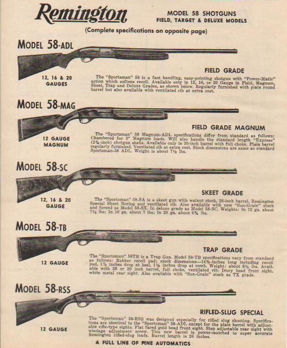

Te pongo los diferentes modelos para que compares y sepas cual tienes y un enlace al manual del propietario de la Web oficial de Remington por si te interesa.
