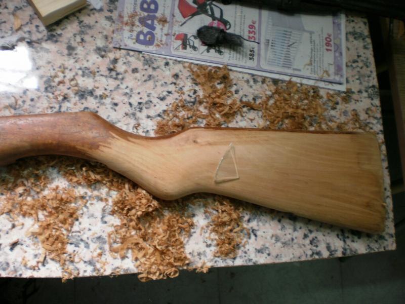

El primer paso es desmontarla toda,si algun tornillo se resiste,aceite y esperar,o con cuidado.El segundo paso,apartas la culata a un lugar seguro,para no coger manchas,y luego es empezar por el hierro o la culata.La culata es mejor darle con cristales,para quitarle el barniz viejo,si no sabes te lo explico con fotos,luego una vez de raspada con cristales viene la lija,gruesa,fina y un taquito de corcho lijador.Despues el tinte,al color deseado,agrras un trapito limpio,(ponte guantes)lo sumerges un poquitin de nada en el tinte y vas manchando la culata,enseguida le cogeras el truquillo,luego deja secar.Luego viene el fondo protector,darselo segun instrucciones,para lijar y acabar con barniz que hay ya en spray muy buenos.La puedes acabar al aceite de linaza,lo venden en sitios de pintura,pero no seria lo correcto,pues originalmente venian barnizadas,pero te lo digo como otra opcion.Pon cuidado al raspar con cristales la culata,tienes que saber cortarlos,con un limaton,lo sujetas y le haces una mella al cristal,lo cortas y que quede con curva,pues de lo contrario podrias arañar la culata,siempre deslizando el cristal,cuando veas que perde filo,lo tiras y cortas otro trozo.

josegun escribió:La culata es mejor darle con cristales,para quitarle el barniz viejo,si no sabes te lo explico con fotos...
...Pon cuidado al raspar con cristales la culata,tienes que saber cortarlos,con un limaton,lo sujetas y le haces una mella al cristal,lo cortas y que quede con curva,pues de lo contrario podrias arañar la culata,siempre deslizando el cristal,cuando veas que perde filo,lo tiras y cortas otro trozo.
¿Podrías aclararme lo de lijar con cristales? Es la primera vez que oigo algo así :oops:
Gracias a los dos. Este fin de semana vuelvo con las fotos y vemos cómo la puedo poner a punto :band:

Lo de raspar con cristales es mas antiguo que el agua,no confundas raspar con lijar,es para deshacerse de los restos de barniz antiguo,es mas,incluso he trabajado con unas chapas especiales para tal caso,que hacen la misma funcion,el raspar restos de antiguas pinturas,bien barniz o lo que sea.Siempre raspar en sentido de la beta de la madera,de lo contrario quedara basta.
Hola!
Ha llegado la hora de que adecente la vieja Norica 61 de mi tío.
Su estado general es bastante 60
Raspa siempre con el angulo curvado del cristal,te valen los dos lados del mismo.Para partirlo,sujetas un limaton contra algo,cojes el cristal y lo rozas por el limaton,y lo partes como si estuviereas partiendo chocolate,siempre que te salga curvado.
