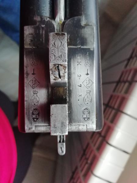

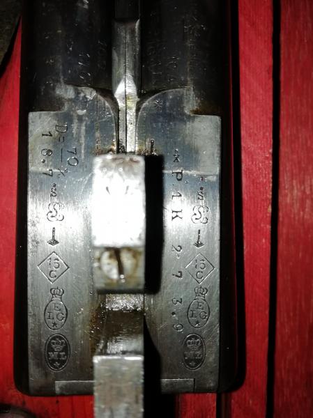

Buenos días.

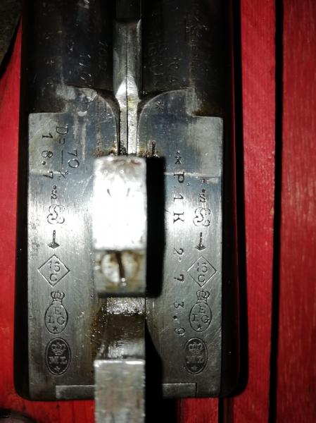

Quisiera hacer una consulta, ya que no co sigo identificar el año de esta escopeta. Es de mi bisabuelo y no consigo munición. ¿Por favor me podéis alguno decir de que año es y como puedo hacerme de munición? Muchas gracias.
hola buenas, queria saber  como se puede averiguar el año de mis escopetas.: una es una beretta 304 ,y 140
Flinte
Mensajes: 270
Registrado: 21 Oct 2019 16:00
Re: año de las escopetas.
Mensajepor Flinte » 22 Nov 2019 15:45
Hola
Se trata de una escopeta belga, los punzones del Banco de Pruebas de Lieja lo dejan bien claro.
El fabricante, Manufacture Liegeois d´armes a feu, su punzón es un óvalo que contiene las letras ML con una corona encima de ellas y una estrella debajo. Son armas de buena calidad.
Calibre 16, en mi opinión 16/65, cuidado con usar cartuchos de 70 mm sería muy peligroso.
Los punzones que lleva son de Polvora Negra, NO USAR NUNCA cartuchos con Polvora sin Humo
El año no lo localizo, a la foto le falta nitidez.
Creo que es anterior a la Primera Guerra Mundial y por eso no lleva la letra que identifica el año de fabricación, este sistema para datar las armas se empezo a usar en 1922, siempre son letras minúsculas y cursivas (latinas o griegas) hasta 1988 que empezaron con mayúsculas.
Quizá con otras fotos, con los punzones o marcas que lleva en los cañones y las tablas de la báscula se podría completar la información. Con esa foto sólo puedo aportar los datos que he comentado ya.

Mensajepor Conchi » 23 Nov 2019 17:42
Muchas gracias Flinte por la información.

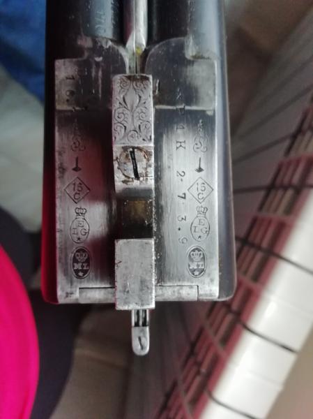

Con esta foto se ve algo más:
El calibre es 16/70 no /65 como había pensado antes, 16 C dentro de un cuadrado apoyado sobre un ángulo (diamante lo llaman a veces).
D(iámetro) = 70 (largo de la récamara) / 18,7 (diámetro de la recámara)
1K 273.9, el peso de los cañones 1.273,9 gramos.¡Menuda báscula de precisión tenían!
La S y X con un asterisco encima son las marcas de los inspectores. No sirven para datar pues se repiten a lo largo del tiempo.
Lo que sigo sin ver es ningúna indicación de polvora sin Humo, un león sobre las letras PV, SCH, EC.

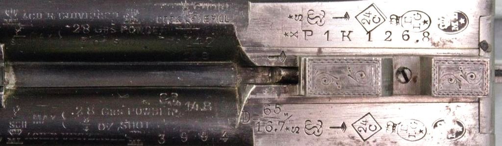

A veces, en los años de transición de un sistema a otro, ese punzón esta en los cañones junto con los gramos de polvora y plomo utilizados en la prueba.
Esta escopeta del 24/65 del mismo fabricante tiene punzones muy similares. Lo que nos da la clave y demuestra que fue probada para pólvora sin humo está en los cañones.
En el extremo izquierdo inferior vemos el león (muy estilizado) y debajo las letras SCH (Schultze, un tipo depólvora sin humo) En medias imperiales las cantidades de pólvora y plomo 28 grains de polvora (1,8 gramos) y 3/4 de onza de plomo (21 gramos).
Puede que ocurra lo mismo en tú escopeta. Al ser 16/70 pienso que podría ser para pólvora sin humo, pero hay que cercionarse, si no esta el león el arma es de pólvora negra.
Ya véis que puede ser complicado y a veces (muchas) los punzones no son nítidos o se colocaban en otros lugares antes de la normalización del sistema.
Todo lo anterior a los años 20 del siglo XX es complicado.
No sé si queda claro, espero que sí.
