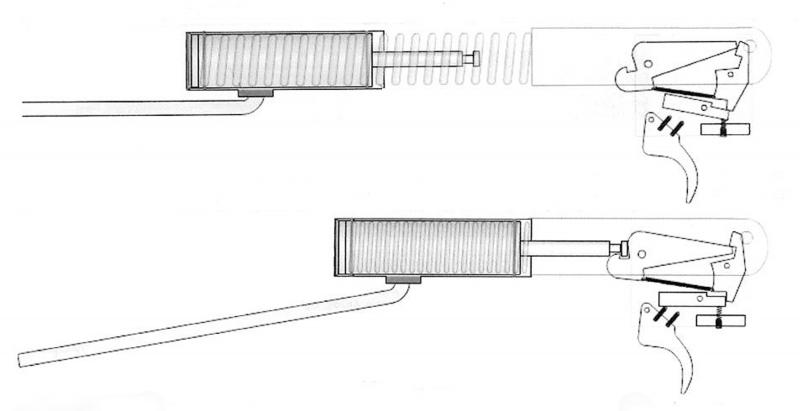

Ten en cuenta esta norma: "el diámetro del alambre por el número de vueltas tiene que ser igual a la longitud interior del pistón. En las carabinas con esparrago te admite una vuelta mas y en esta un par de ellas.
En esta representación lo entenderás perfectamente:

Gracias amigo jeronimo por la explicación razonada y con dibujo incluido (una imagen vale más que 1000 palabras).
