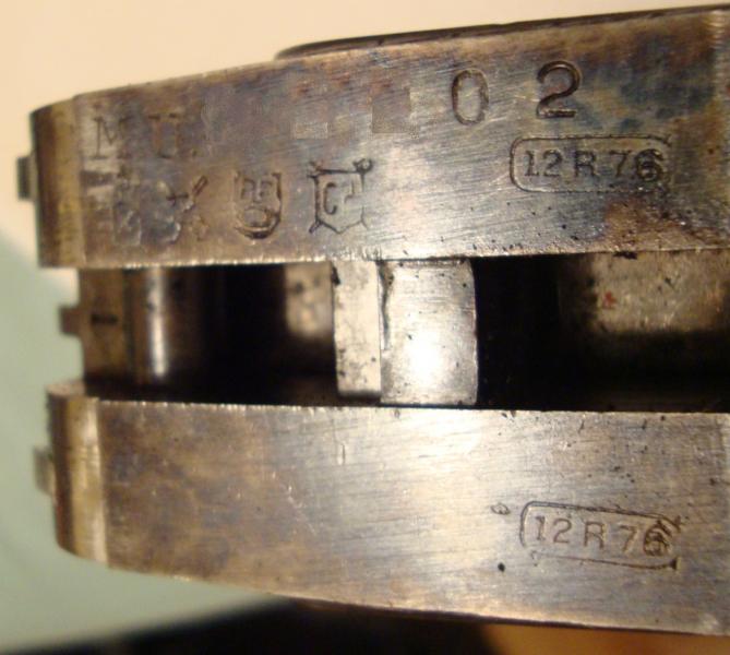

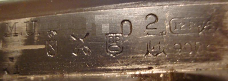

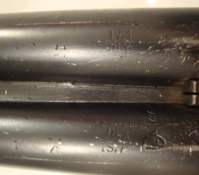

Pues eso. Tengo una Martín Ugarteburu (M.U.)del 12 paralela con dos diámetros de ánima diferentes y no se la causa de esta diferencia.
El cañón derecho (primero) tiene 18'7 de anima y 18'1 de choke (6 decimas = *** cerrado).
Cañón izquierdo (segundo) con 18'6 de anima y 17'4 de choke (12 decimas = * cerradísimo).
Pasó por el Banco de Pruebas en 1965 (K1)
También es curioso que sea 12/76 probada a 900 Kg. Vamos que ni se me ocurra nada magnum. Creo que está recamarada pues pone un 6 sobre el cero.
Creo que ha pasado varias veces por el banco de pruebas por algún motivo, pues se distingue otras medidas pulidas en el cañón (casi ilegibles, creo que 18'5 de anima, el resto de punzonados pulidos no se ven). ¿Quizás agrandaron el ánima para reducir el retroceso? Pero no lo sé. ¿Cuál es el motivo?
Otra cosa que he notado es la combustión incompleta en esta escopeta (deja muchos residuos el cartucho en el cañón) cuando en la Lamber no ocurría. Munición (Winchester) de la misma caja, pero dos meses de diferencia por lo que no creo que esté "pasada". Pienso que es el menor diámetro del ánima. Pega unos golpes... que pa'qué.
Agradezco cualquier aclaración o sujerencia.

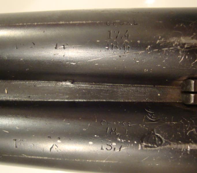

Hola.
Aquí las fotos de lo que digo, aunque no han salido muy católicas.
A ver si aprendo algo.
Saludos y gracias.
Yo admiro y respeto a los animales que intento cazar, disfruto siendo parte de su mismo mundo, procuro darles una muerte digna y sin sufrimiento, me alimento de él y recuerdo esos momentos durante años...¿Tú haces eso con lo que te comes? Bushman
Re: Paralela con dos diametros de anima diferentes (no chokes)
¿ Cual es el menor diametro de anima?
Al contrario tiene animas medio "modernas" de escopetas actuales de 18,6 y 18,7 mms cuando las antiguas españolas venian en 18,4 mms, cuando muhco 18,5 mms.
Creo que la recamara fue alargada y ahi quizás quedó algun defecto por lo cual no quema bien la polvora, sobretodo de un cartucho de esa calidad.
Está relativamente comprobado que cartuchos de 70 plomean peor disparados en recamaras de 76 mms.
Los 900 kgs/cm2 y el sospechoso 6 encima del 0 demuestran que se alargó la recamara.

Keith20 escribió:¿ Cual es el menor diametro de anima?
Keith20
Lo primero y ante todo, muchas gracias.
Es verdad, no se que se me había metido en la cabeza con lo de ánima estrecha y no es verdad. He visto otras escopetas con ánimas de 18,3 mm. Será el golpe del culatazo...
Esta escopeta pega muy fuerte (he cazado con varias paralelas y superpuestas) por lo que no entiendo el aumento de recamara. Pero sí puede ser el motivo de aumentar el ánima.
¿Alguna hipotesis para la recamara 76 a solo 900 Kg/cm2? ¿Y los diámetros diferentes?
Nuevamente gracias y saludos.
P.D.: A la izquierda de los chokes se vislumbran los punzones antiguos.
Última edición por AngelCalibre16 el 06 Mar 2013 22:56, editado 1 vez en total.
Lo dicho, era originalmente recamara de 70 mms por eso la prueba a solo 900 y a posterior se alargó la recamara, de ahi el 6 del 12-76 fué puesto encima del 0 (cero) lo cual no tiene sentido alguno pues si lo hicieron y no tiraron cargas magnum de nada sirve y si tiraron cargas magnum en parte fué riesgoso aunque antiguamente las polvoras eran mas progresivas y menos vivaces que ahora por lo cual no creo que los cartuchos hayan llegado a esos 900 Kgs/Cm2 de presion.
Por tal motivo las escopetas 12/70 ahora viene probadas a 1.200 y las 12-76 incluso a mas de 1.400 por las presiones que levantan las polvoras mas vivaces y las altas velocidades iniciales que se les imprimen a dichas cargas.
Hola.
Nuevamente gracias.
Pienso igual. Al principio era 70 mm de recamara y puede que con 18'5 mm de anima (parece). Después aumentaron la longitud de recamara y diámetro del ánima, llevándola nuevamente al Banco de Pruebas.
El motivo del aumento del anima: disminuir el retroceso, posiblemente.
El motivo del recamarado no lo sé, puesto que no probaron con magnum. Tampoco sé el motivo de las dos medidas distintas de ánima, una decima de mm más en el primer tiro. ¿Puede ser para dar un poco más de velocidad al segundo tiro?
Nuevamente gracias.

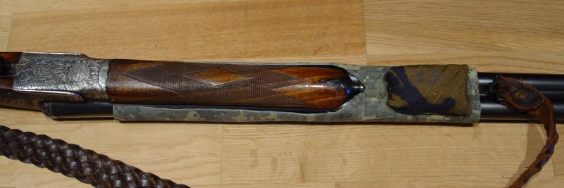

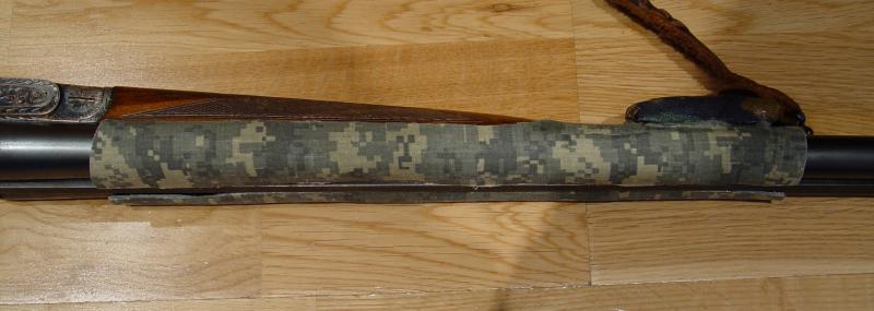

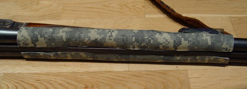

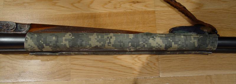

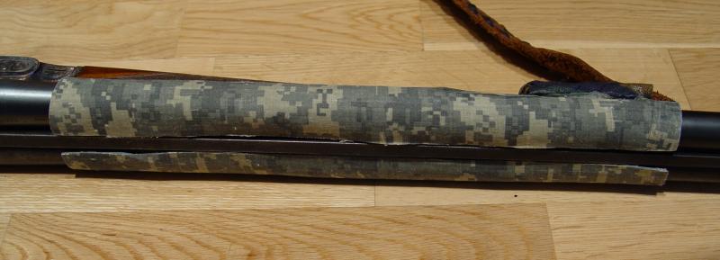

Buenas tardes.
Retomo el hilo para presentar en sociedad el cacharro para reducir el retroceso.
Se trata de un protector de mano realizado con PVC y lastrado con plomo, así como poner más peso dentro de la culata para que el centro de gravedad (C.D.G.) se mantenga entre la chimaza y la báscula (bueno en mi caso he preferido dejarla un poco cabezona ya que se adecua a mi forma de tirar).
El retal de PVC era de un canalón. He conseguido blanco y gris. Después de intentarlo, con gris es más fácil.
Se dobla con calor (decapador en este caso del super y de 12 €) para que se amolde a la escopeta y se corta. Después se calienta un poco y se vuelve a cerrar un poco para que ajuste y no se mueva cuando esté puesto.
Después con un poco de tela he hecho un saquete con el plomo justo (es interesante que no se mueva dentro) y lo he pegado a la pieza de antes.
Hay que calcular el peso para dejar el C.D.G. en el sitio justo.
Para evitar ese color, reflejos y mejorar el tacto, he colocado cinta de tela mimética pegada con cola de PVC y en los bordes con cianocrilato.
¿Qué se podía haber lastrado la chimaza? Sí, pero tal como lo he hecho no es invasivo y se puede quitar. Así como variar el peso.
Última edición por AngelCalibre16 el 31 Jul 2014 23:21, editado 2 veces en total.
- AngelCalibre16
- .30-06
- Mensajes: 979
- Registrado: 15 Abr 2008 06:01

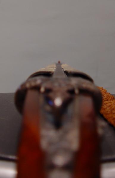

Reductor de retroceso para Paralela con dos diametros de ani
Se me olvidaba decir que con todos los "complementos" pesa 3,250 Kg y el C.D.G. en su sitio.
No dificulta casi nada la visión, salvo el los laterales, ya que ajusta relativamente bien.
Solo falta probarlo.
Nuevamente, saludos.
P.D.: Hice otra de igual forma, con tela encolada y reforzada con una lámina de una lata. Ni se quedaba en el sitio, ni ajustaba, se levantaba, etc.

Re: Reductor de retroceso para Paralela con 2 diametros de a
Ya esta probado y la mejora es sustancial. Ahora se puede tirar.
