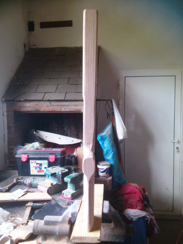

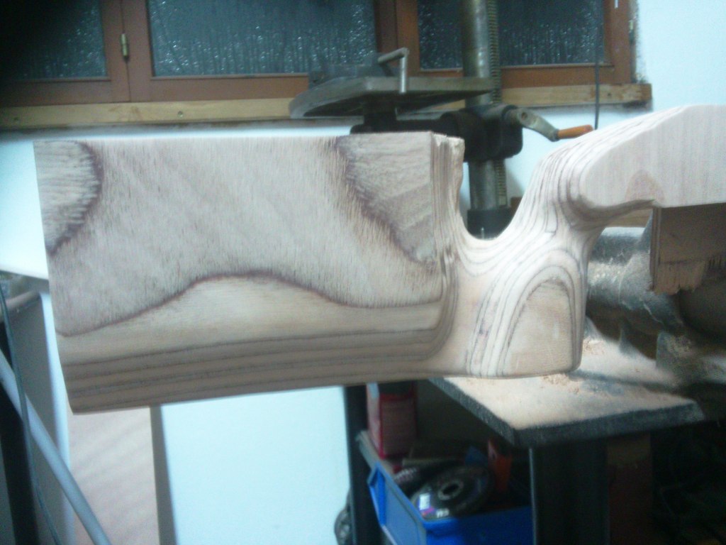

Para hacerla, he pegado 5 laminas con la forma de la plantilla, de fenolico de 10mm y cola de poliuretano.
Despues de ver los precios abusivos q tiene las culatas me he decidido a construir una q se adapte a mis 00

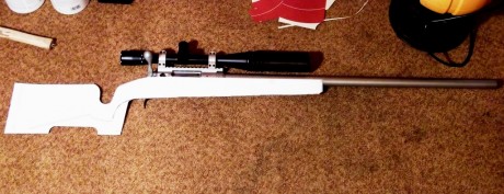

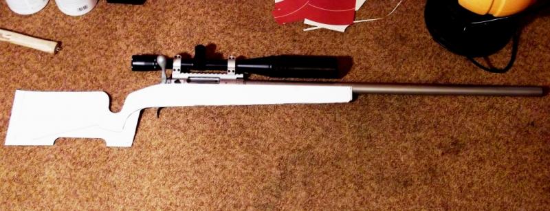

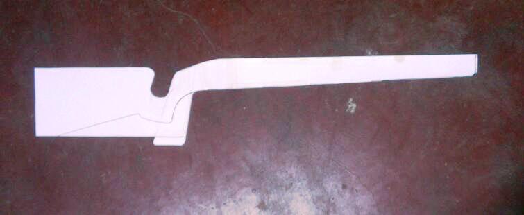

hago la plantilla aproximada para cortar la madera
Despues de ver los precios abusivos q tiene las culatas me he decidido a construir una q se adapte a mis 01
la pego en el rifle para hacerme una idea

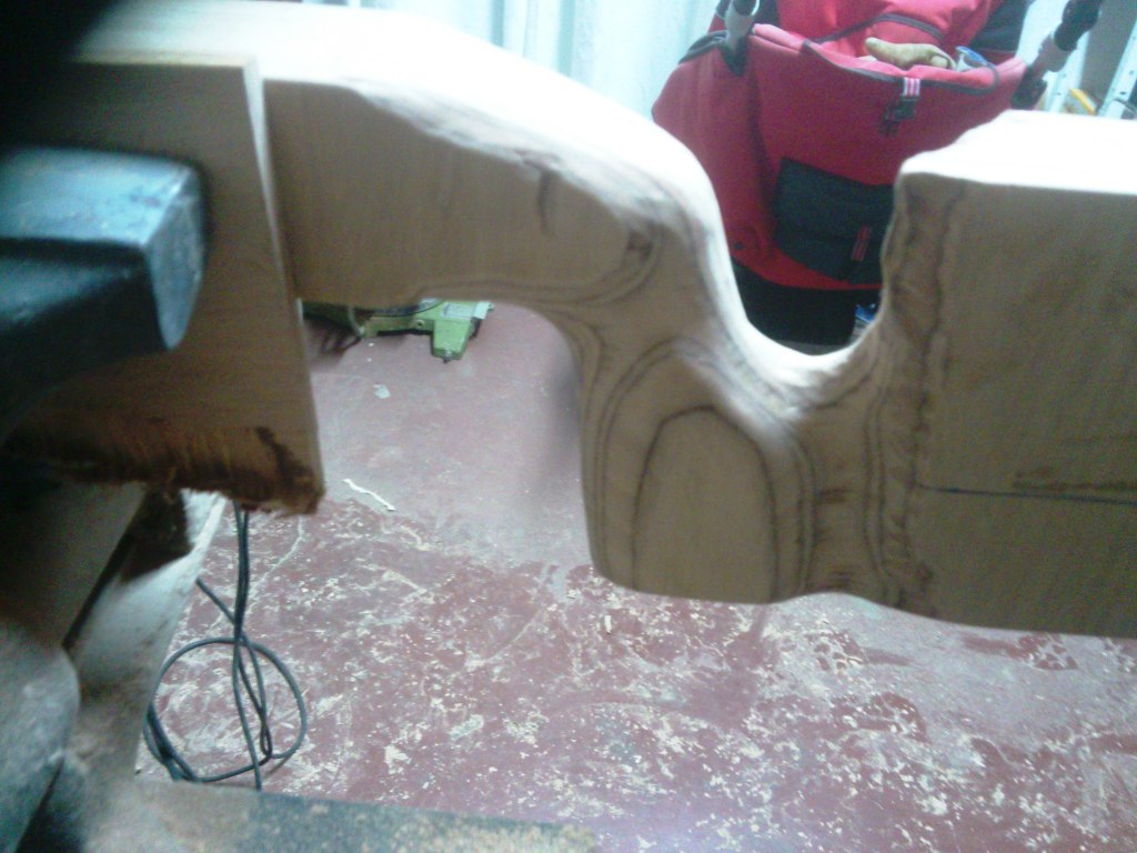

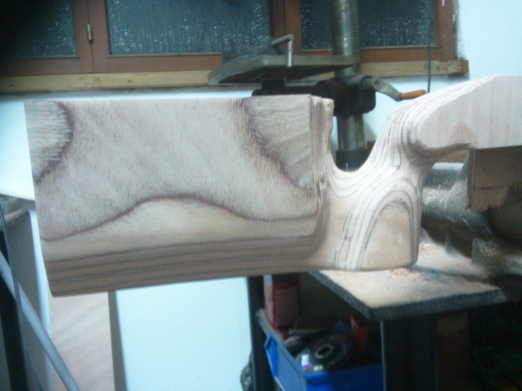

Al final como vereis , he hecho algunos cambios.
Despues de ver los precios abusivos q tiene las culatas me he decidido a construir una q se adapte a mis 10
Despues de ver los precios abusivos q tiene las culatas me he decidido a construir una q se adapte a mis 11
Despues de ver los precios abusivos q tiene las culatas me he decidido a construir una q se adapte a mis 12

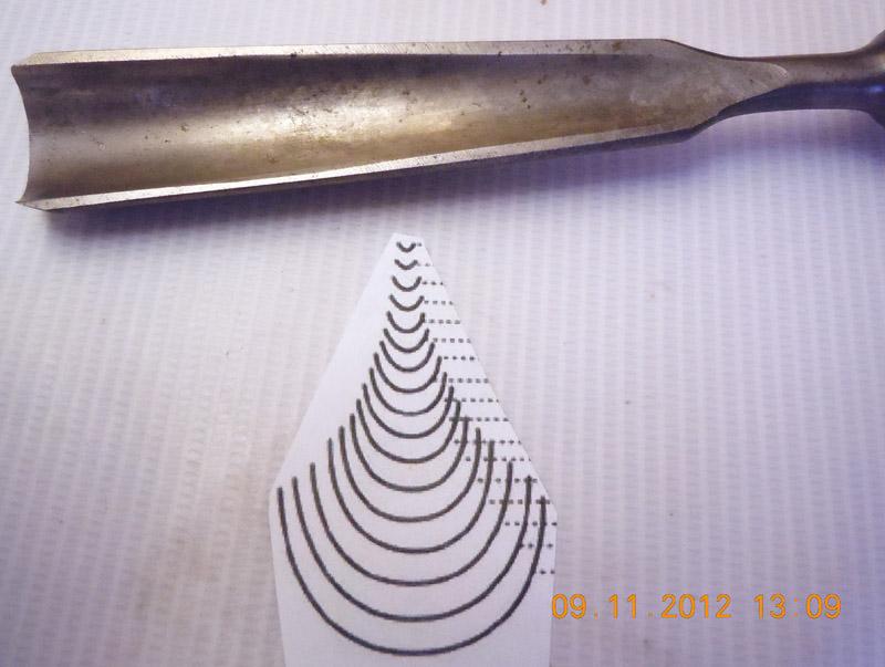

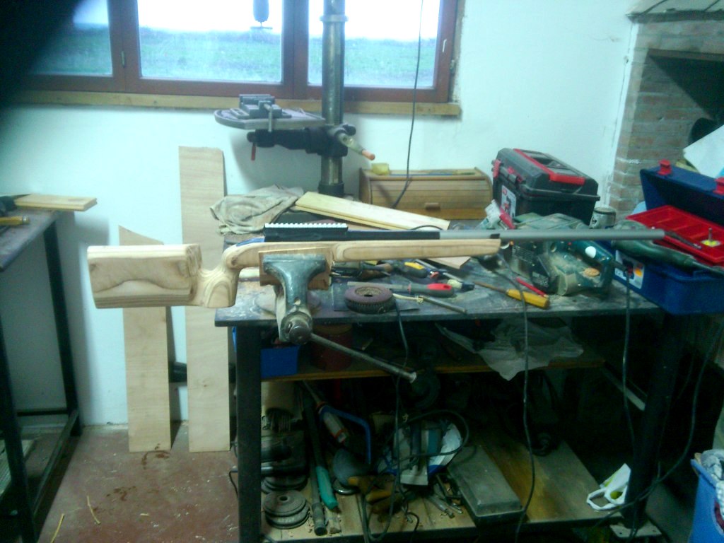

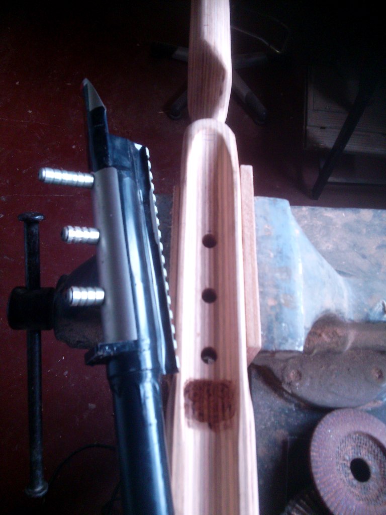

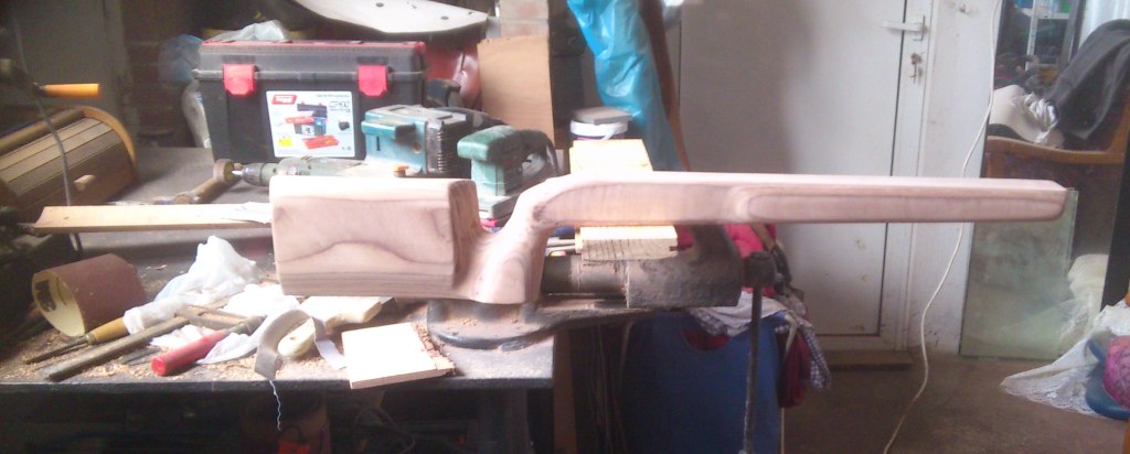

con unas gubias y una lijadora de banda le voy dando forma a la empuñadura y al guardamanos

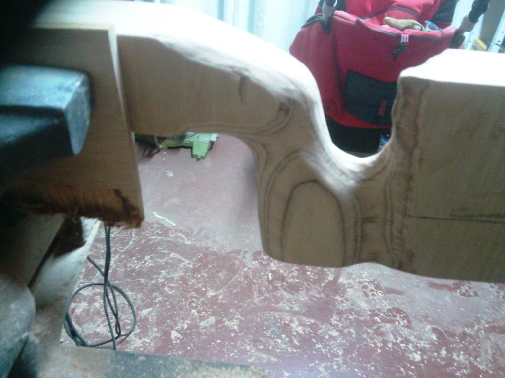

Poco a poco y con paciencia

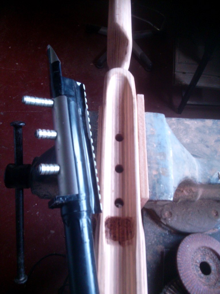

el canal de la accion y cañon, me lo han hecho en una carpinteria pues no tengo fresas de esa medida.
Despues de ver los precios abusivos q tiene las culatas me he decidido a construir una q se adapte a mis 30
pilares de aluminio
Despues de ver los precios abusivos q tiene las culatas me he decidido a construir una q se adapte a mis 31
Despues de ver los precios abusivos q tiene las culatas me he decidido a construir una q se adapte a mis 32
Preparando el encame de resina acraglass

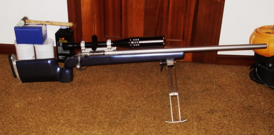

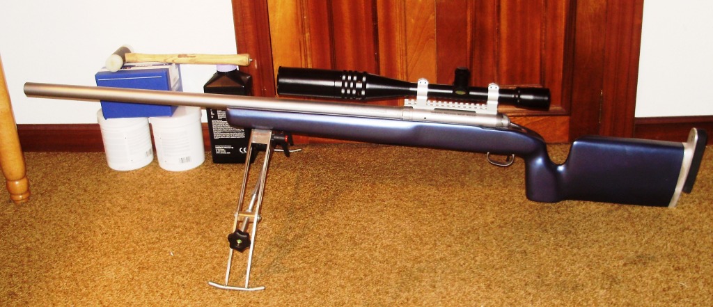

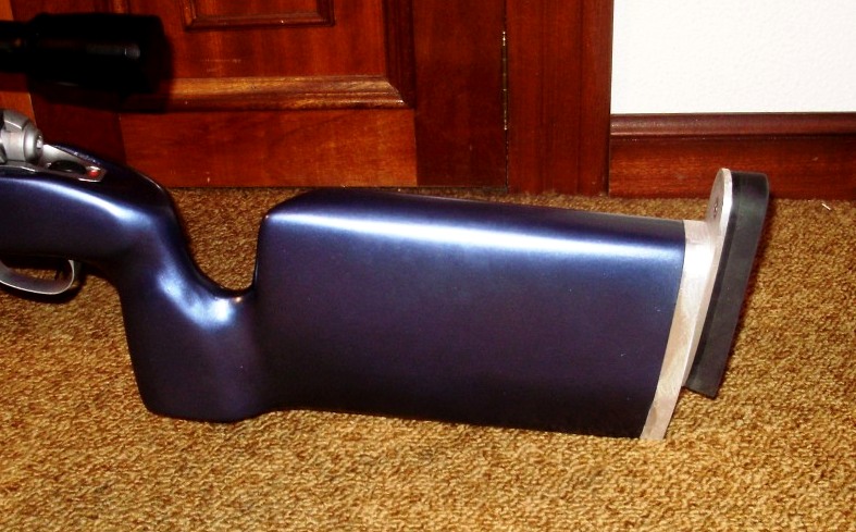

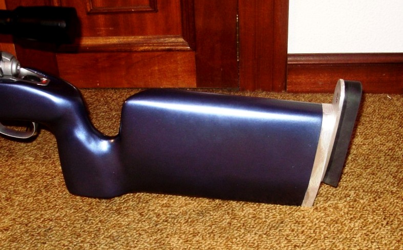

Tras varias pruebas con tinte ,decidi q la calidad de la madera no era la indicada para dejarla a la vista asi q opte p darle tapaporos + aparejo + 2 capas de color, siendo este el resultado
Despues de ver los precios abusivos q tiene las culatas me he decidido a construir una q se adapte a mis 40
Despues de ver los precios abusivos q tiene las culatas me he decidido a construir una q se adapte a mis 41

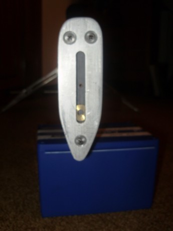

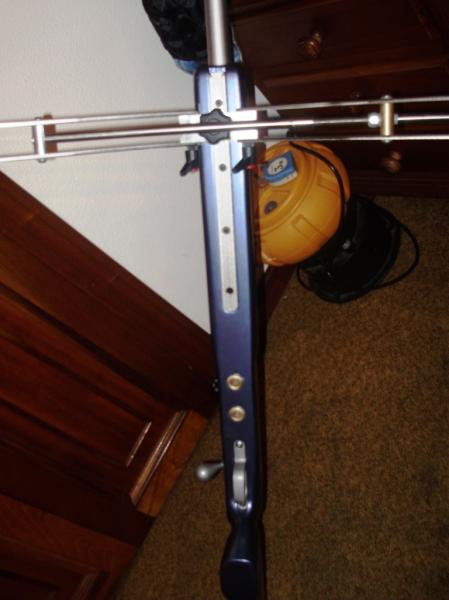

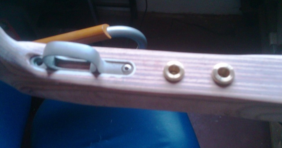

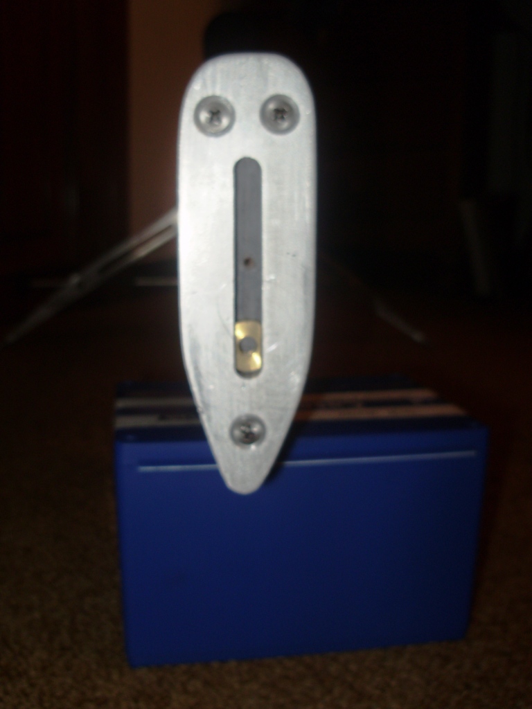

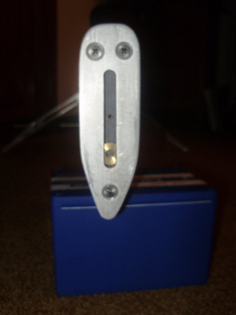

para rizar el rizo, le he hecho una cantoneta ajustable de aluminio ayudado de una lima ,una sierra de calar y un taladro.
Espero q os haya gustado y q os animeis :apla:

Impresionante Trabajo. Podrias decir que herramientas has utilizado para por ejemplo darle forma.

El tema de la herramienta, imagino que jubias, escofina, sierra de calar, mucha paciencia, lijas de todo tipo, etc, etc,etc...
