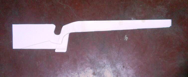

Despues de ver los precios abusivos q tiene las culatas me he decidido a construir una q se adapte a mis necesidades. Os animo, pues al final no es tan complicado
Para hacerla, he pegado 5 laminas con la forma de la plantilla, de fenolico de 10mm y cola de poliuretano.
