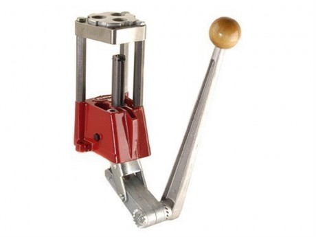

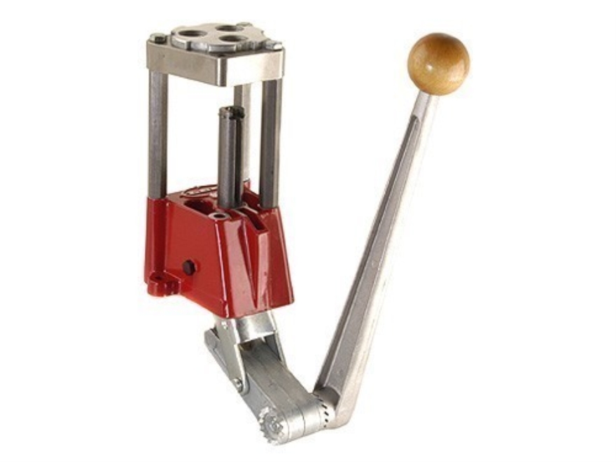

Para mi volumen de recarga, con la Turret de Lee dotada de un dosificador automatico para arma corta . . .
. . . y con una monoestación robusta para municion de arma larga me basta y me sobra.
