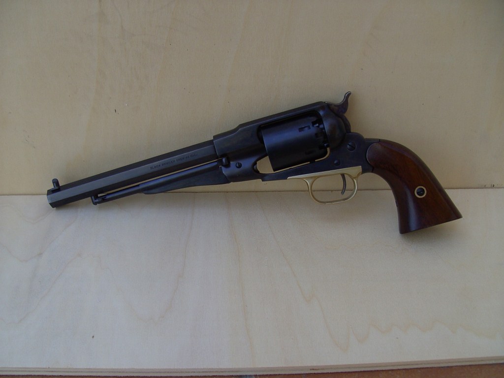

Lo que te ha dicho nuestra compañera Isabelm es totalmente cierto y te aseguro que no hay que ser un fenómeno para seguir los sencillos pasos del proceso del pavonado.
Yo adquirí el kit por 50€ y ya he pavonado un revólver y una Le Page y me han quedado bastante aparentes.
Estos pavonados no son tan duraderos como los de fábrica, pero como se puede repetir tantas veces como quieras, no es difícil tener las armas presentables.
Además el pavonado este no es tan "moderno" como los de fábrica y les da a nuestras armas un aire mas adecuado.
Te pongo un par de fotos
Un abrazo
Juan

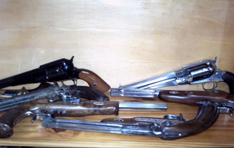

Gracias jestebanv te han quedado muy bonito y con todo envejecido,yo tenia un pavonador en frio que sirve para un apaño ese era practico para torpes como yo solo tenias que huntar esperar y una ligera limpieza superior, pero como digo solo para zonas pequeñas pues el liquido es caro.
gracias por vuestro interes.
esta es parte de mi coleccion casi todas con el libro y alguna con guia de avancarga

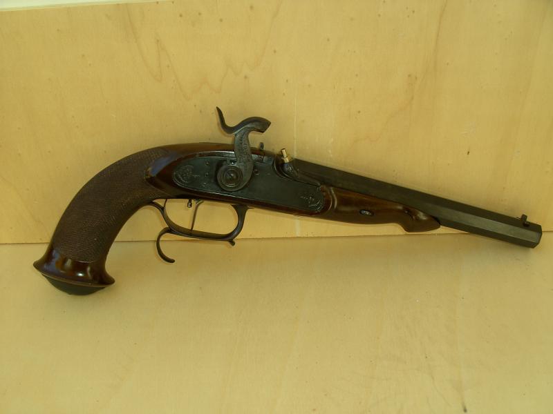

Mi libro de coleccionistas es del año 1984 y mis primeras licencias de avancarga eran de color naranja, la verdad es que mas que tirar me gusta contemplarlas en la vitrina, el remigton inoxidable que lo tengo con guia es bueno para tirar pero no me llama la atencion como copia de arma historica no pasaria como tal jejejje
tengo tambien un bonito estuche de duelo de ARSA que ya tiene unos añitos, con dos pistolas modelo imperio.
