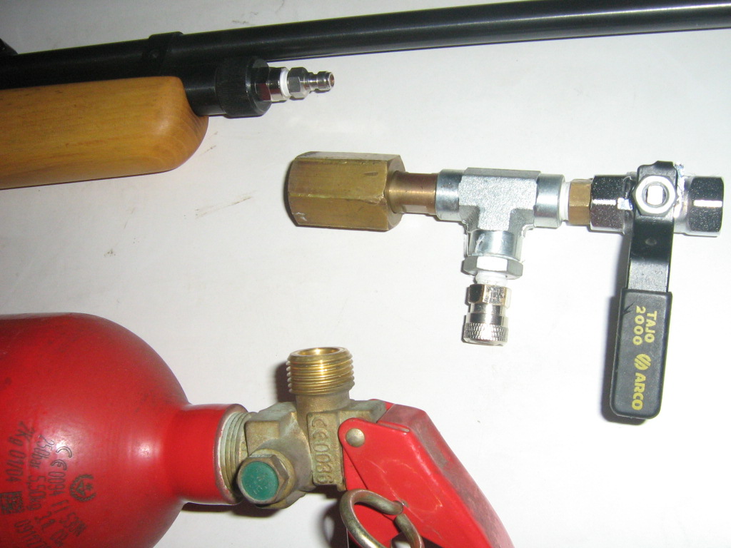

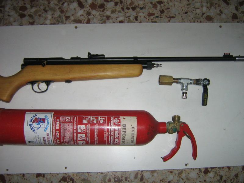

EFECTIVAMENTE ES ASI, PERO A UNA CROSMAN 2240 CON TUBO DE 2250 LE SACABA YO 12 DISPAROS COJONUDOS A 22 JULIOS CARGANDO A 120 BARES.
EL SISTEMA IDEAL PARA USAR CON CO-2 A GRANEL ES ESTE.
