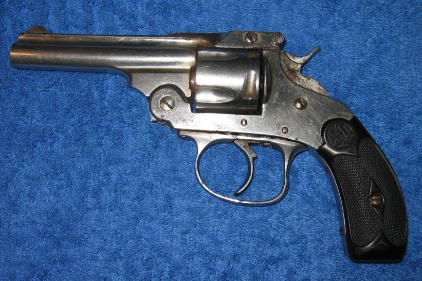

Hola. El otro día me ofrecieron un revolver inutilizado. Es para ver si me podéis indicar un poquito algún detalle de él. Según me dijeron era un ONA, en las cachas pone OH, o sea un hermanos orbea. El tambor es para 6 balas de 11 mm. Tomé las medidas con el calibre, y el tambor tiene 36mm de largo, 11.1mm el orificio de salida y 12.1mm por donde se introducen las balas. El cañón es estriado visto desde el tambor en el sentido de las agujas del reloj. El cañón mide 126mm. En la parte del tambor que toca con el cañón, ponía tres números entre hueco y hueco donde se meten las balas. Era un 8, otro 8 y otro que no se ve bien. Parecía un 5. Es muy similar al de la foto 1 que subo. Me dijeron también que el calibre es un S&W .44 russian. El asunto es que el extractor saca las balas al abrirlo pero si lo abres del todo vuelven a caer dentro del tambor. Quería preguntaros si podéis decirme algo de historia de este revolver, si es ese el calibre correcto, si es normal que haga eso al abrirlo con las balas, ... Estoy pensando en comprarlo, limpiarlo y montarlo en una cajita de madera con más balas inertes, ya que era similar al que tenía mi bisabuelo antes de que lo llevara a la guardia civil para deshacerse de él (tenía miedo de que pasara algún accidente en casa). Si quisiera comprar más balas inertes, es para estar seguro, no sea que sea un calibre distinto, tipo .44-40 o .44 s&w short, ...

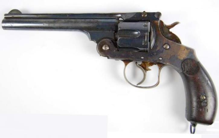

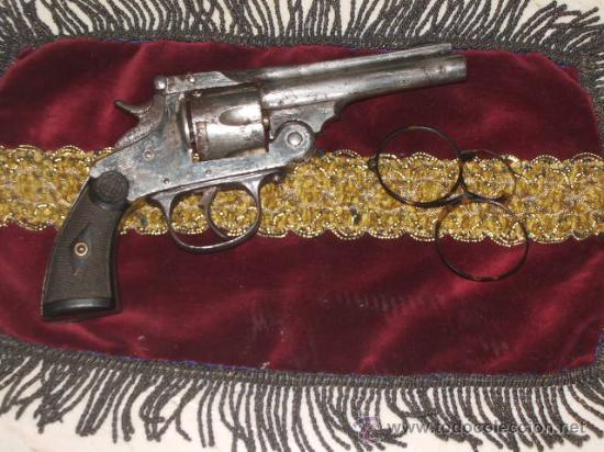

Buenos dias, dos fotos un EUSKARO y un ONA.
La frase es:
CARTRIDGES THERE THAT FIT BEST EUSKARO REVOLVER
No:CARTRIDGES THERE DAT FIT BEST EUSKARO REVOLVER
Respecto al ONA:
El Ona se trata de un revólver calibrado para el potente cartucho .44 Russian (11 mm.) con sistema de doble acción, capacidad para seis cartuchos y armazón abierto.Tenía un cañón de 129 mm. y una longitud total de 152 mm. ,su peso aproximado era de 1.350 g. Disponía de extractor múltiple automático,el cual era accionado en el momento de la aperura del arma,mediante basculación hacia adelante (sistema común a todos los modelos).

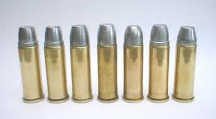

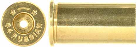

Hola. Las balas eran del .44 s&w russian
https://www.municion.org/44russian/44russian.htm
https://www.deportiro.com.ar/cartucheria ... bl21.shtml
iguales a las de las fotos. COn las dos estrellitas y el texto 44 russian. El proyectil es como el de mas a la izquierda de la otra foto. Tenían las pestañitas para que las coja el expulsor. Una vez metidas en el tambor, el proyectil se quedaba a unos 5 mm del final del tambor.
Gracias.
