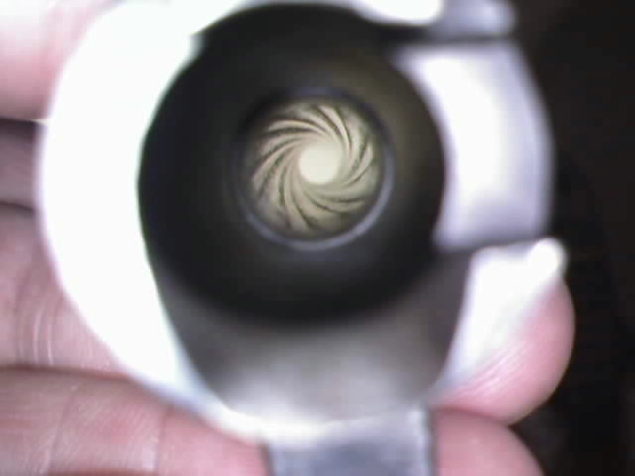

Esta es una foto del ánima, la pistola tiene 78 años y la munición que tira hasta hace poco era de los años 40-50

Marroyol así tengo el cañón, pero menos marcado que el tuyo.
Bueno, le he pegado una buena limpieza con nitrosolvente y después lo he aceitado.
Mi 300,es de la misma quinta, y salvo esto esta muy bien, y la verdad tira con bastante precisión, vamos, me sorprendio.
