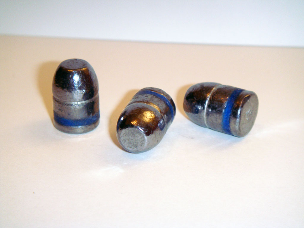

Bueno, comenzaré yo.
Arma usada:
Marca: Uberti
Modelo: Catlleman
Largo del cañón: 4.75"
Proyectil:
Marca: RG
Modelo: Pugnator (ref: 15092)
Diámetro: .452"
Peso: 250 grains
Pólvora:
Marca: Suiza
nº: 1 (FFFF)
Grains: 14.9 (vaina estandar del 9mm Pb hasta arriba)
Pistón:
CCI 300
Vaina:
Marca: Remmington
Longitud total del cartucho ya montado: 40.20 mm
(Asentamiento del proyectil hasta la ranura de crimpado)
Sémola: de trigo, con cartón separador entre la pólvora y sémola.
Cantidad de sémola: a falta de 5 mm para llenar por completo la vaina.

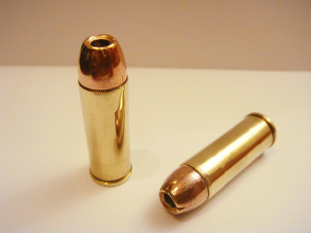

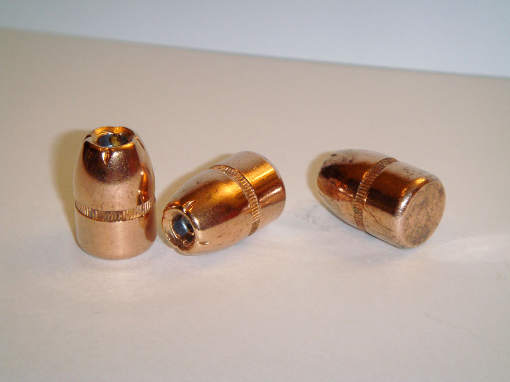

Otra mas:
Arma usada:
Marca: Uberti
Modelo: Catlleman
Proyectil:
Marca: Hornady
Modelo: XTP Mag (ref: 45220)
Diámetro: .452"
Peso: 240 grains
Pólvora:
Marca: Vectan
nº: BA-9
Grains: 9.0
Pistón:
CCI 300
Vaina:
Marca: Remmington
Longitud total del cartucho ya montado: 41.65 mm
NOTA: Con esta recarga, la agrupación en mi Uberti Cattleman fué espectacular. Fueron disparos a las "7", bajos, pero la agrupación medía 4 cms.

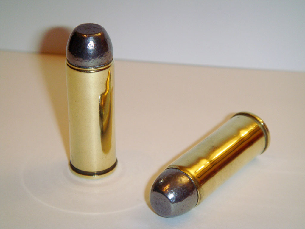

"Receta" de DonCesar:
Arma usada:
Marca: Uberti
Modelo: Catlleman
Largo del cañón:
Proyectil Esférico:
Marca:
Modelo:
Diámetro:
Peso:
Pólvora:
Marca:
nº: FFF / FFFF
Grains: 23.00
Pistón:
Vaina:
Marca:
Longitud total del cartucho ya montado: 36.50 mm
Asentar bola de modo que la boca de la vaina quede en el meridiano de la bola, crimpándo.
Sémola: de arroz.

Con los proyectiles Hornady XTP de 240 Grains (encamisados y de punta hueca), tiros muy bajos pero aun mas agrupados que con los RG de plomo.

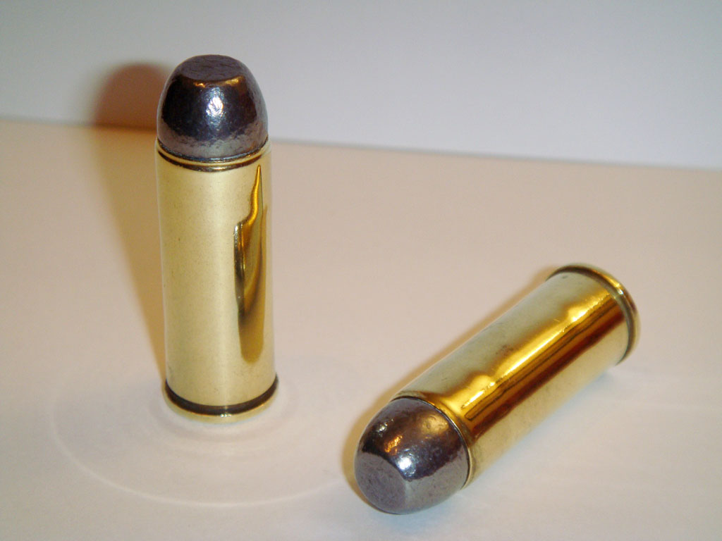

Ese mismo Jueves, cuando tiré con proyectil RG, todos los tiros al negro, (los dos primeros un 10 y un 9), excepto 3 que se me fueron por mi culpa.

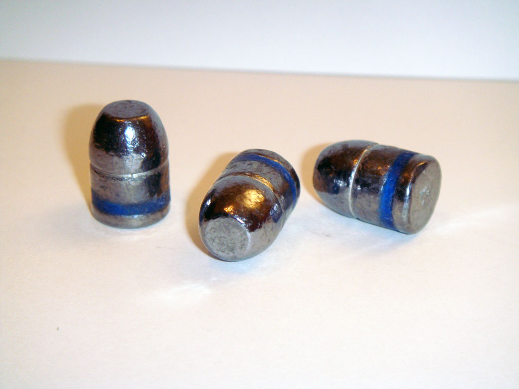

miancave escribió:Bueno, comenzaré yo.![]()
Arma usada:
Marca: Uberti
Modelo: Catlleman
Proyectil:
Marca: RG
Diámetro: .452"
Peso: 250 grains
Pólvora:
Marca: Suiza
nº: 1 (FFFF)
Pistón:
CCI 300
Vaina:
Marca: Remmington
