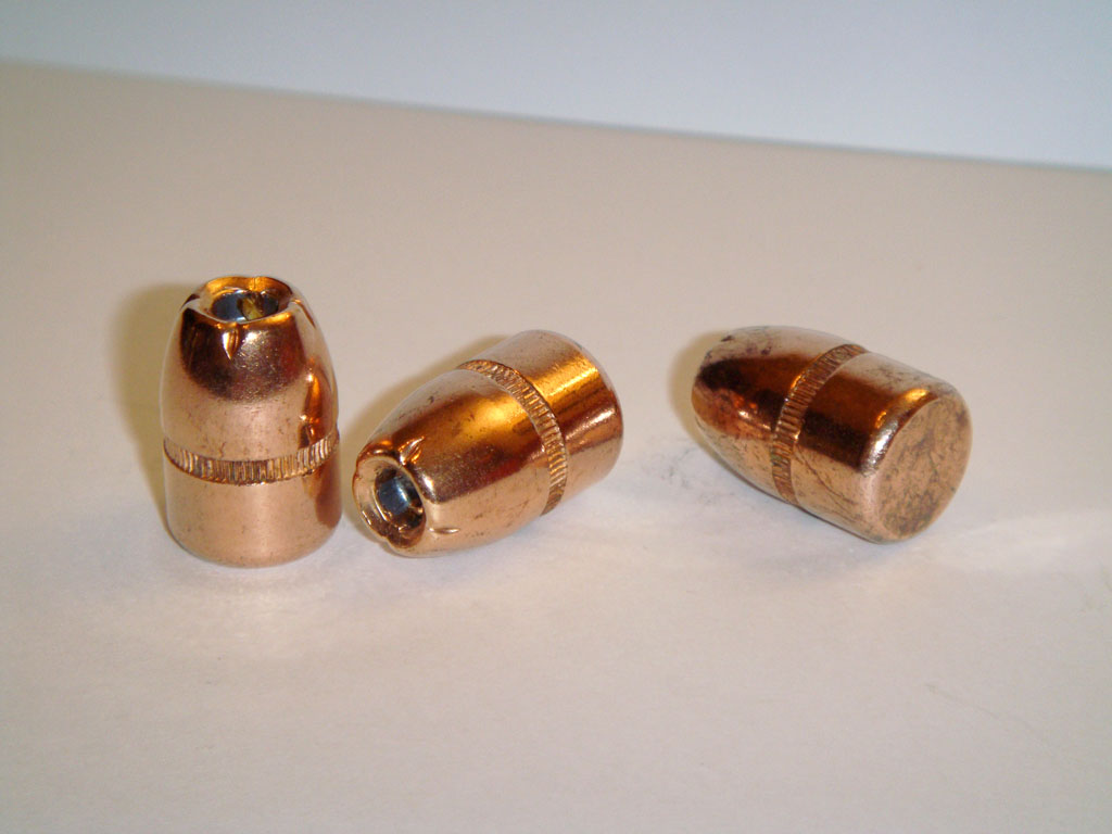

Otra mas:
Arma usada:
Marca: Uberti
Modelo: Catlleman
Largo del cañón: 4.75"
Proyectil:
Marca: Hornady
Modelo: XTP Mag (ref: 45220)
Diámetro: .452"
Peso: 240 grains
Pólvora:
Marca: Vectan
nº: BA-9
Grains: 9.0
Pistón:
CCI 300
Vaina:
Marca: Remmington
Longitud total del cartucho ya montado: 41.65 mm
(Asentamiento del proyectil hasta la ranura de crimpado)
NOTA: Con esta recarga, la agrupación en mi Uberti Cattleman fué espectacular. Fueron disparos a las "7", bajos, pero la agrupación medía 4 cms.

Esos proyectiles de Hornady que has fotografiado me gustan :-)

Respecto a esos XTP de hornadys: no solo me han parecido "bonitos" :D Aun sigo sorprendido de su comportamiento en mi revolver.

Con los proyectiles Hornady XTP de 240 Grains (encamisados y de punta hueca), tiros muy bajos pero aun mas agrupados que con los RG de plomo.
