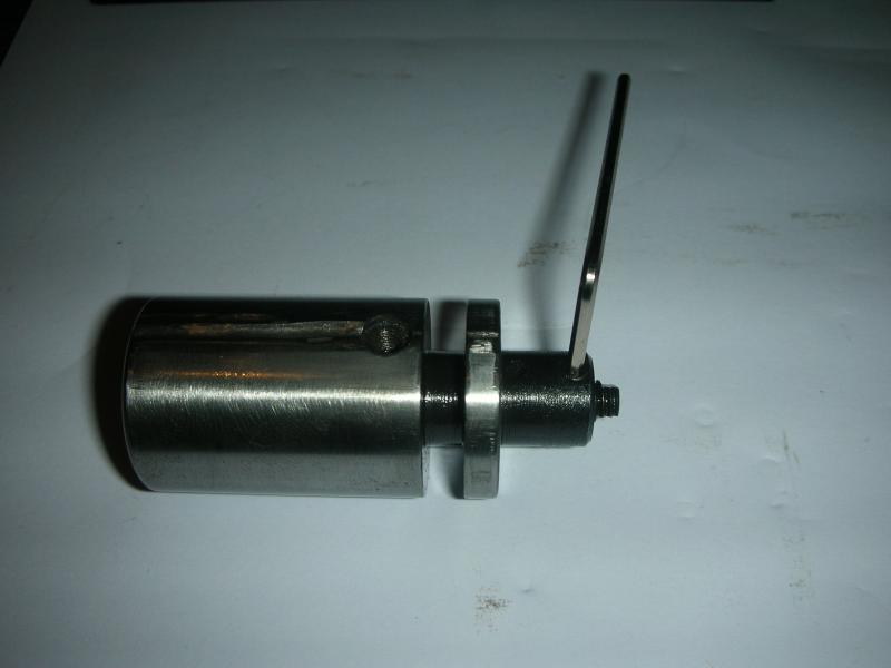

Hola,
La Bam 50 es una carabina fabricada para la caza (donde se pueda),el puerto de trasferencia tiene mucho paso de aire , en la mia (cal 5.5) creo que era de 3,5 o 4 mm ya no me acuerdo.
Si le quieres bajar la potencia tendrias que cambiar el pueto de trasferencia por uno de 2 o 2,5mm.
El martillo de la Bam tiene un tornillo que te permite regular su inercia,cuanto más sacado esta el tornillo ,menos fuerte golpea el martillo la valvula
y menos aire sale.
Tambien puedes cambiar el muelle del martillo por uno más flojito.
Si la quieres dejar bien,ponla el regulador del lituano o habla con el lobo a ver si te lo hace para es diametro de deposito 26,2mm
Con el regulador colocado,es mucho más facil dejarla a la potencia que quieras, regulada y dando muhos más tiros.
La mia a 24j la sacaba 130 tiros ,a 36j salian 70 tiros.
Si pones un mail te puedo mandar informacion.

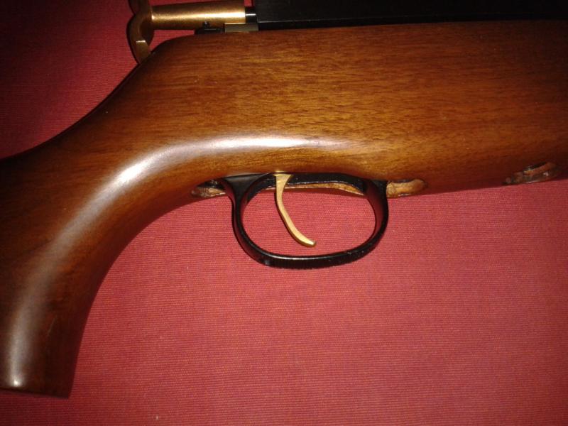

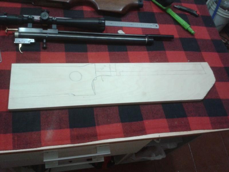

Re: ¿se puede bajar la potencia de una Bam 50?

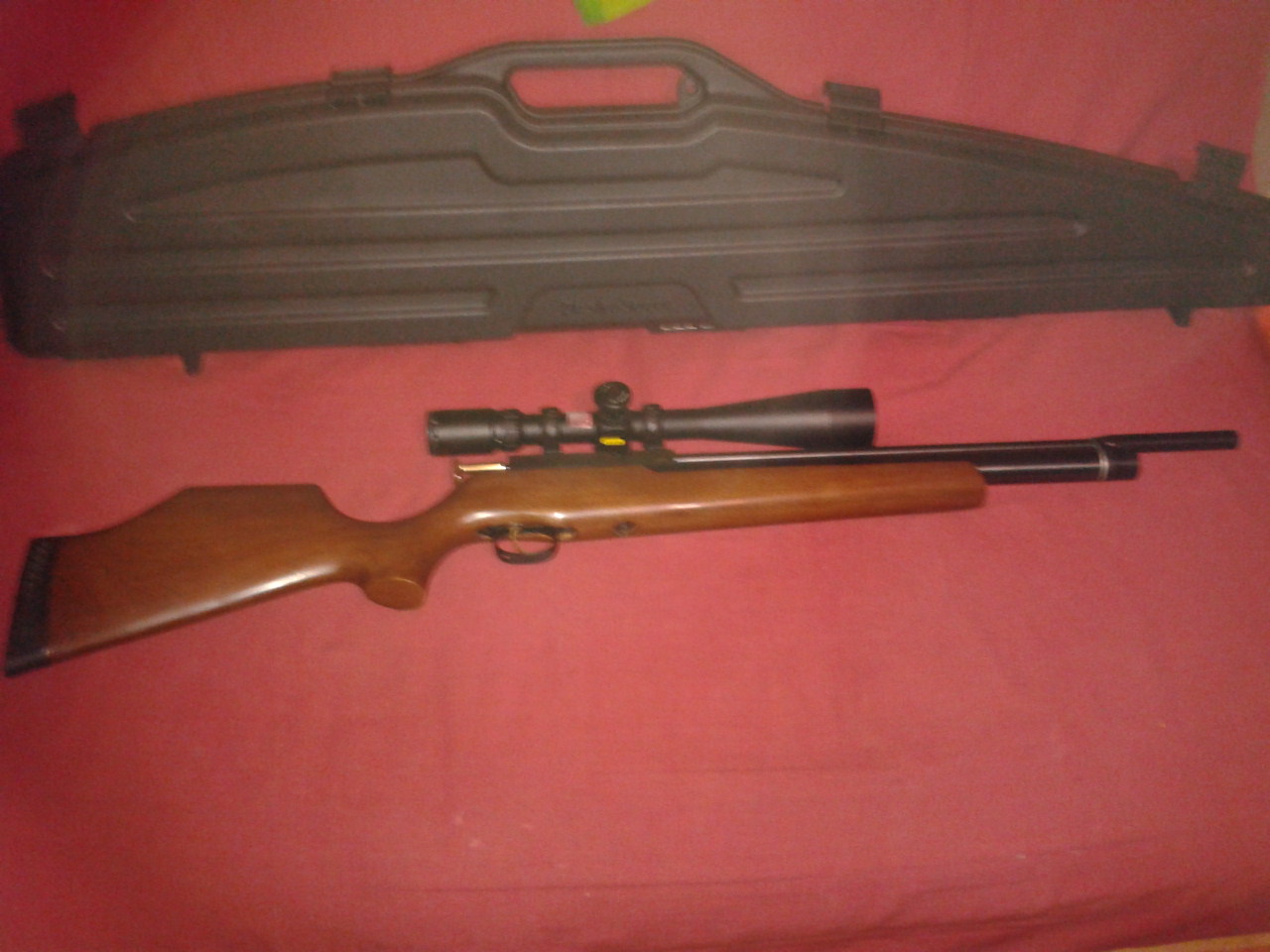

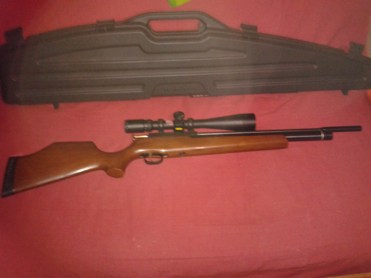

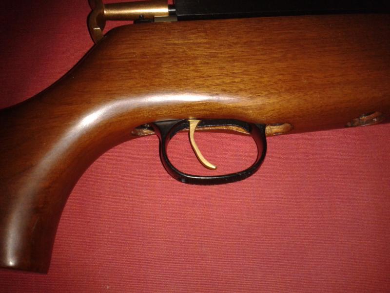

Bueno, ahora unas fotos de la cacharra y del proyecto culata

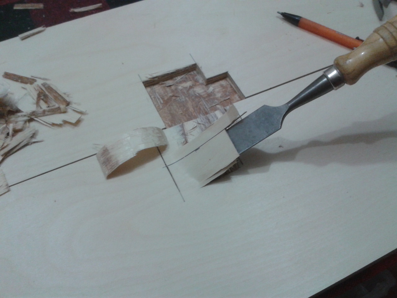

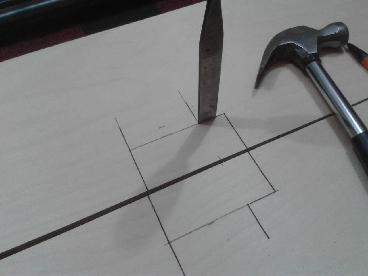

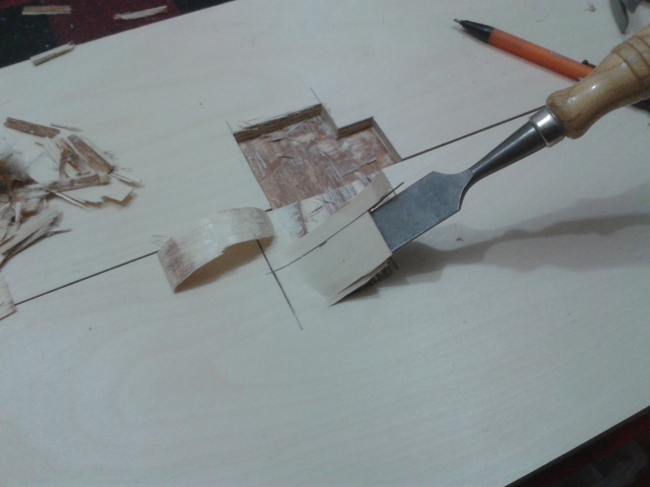

Más fotos del proceso. En este caso le hago el vaciado del mecanismo del gatillo antes de pegar las tablas de tablero marino. Como no dispongo de taller algunas cosas las haré a mano para no incordiar más de la cuenta a un colega en su taller. No me pone pegas de ningún tipo, pero yo se, por experiencia, que es un incordio que vayan te toquen las máquinas, te hagan perder tiempo preguntando donde están las cosas, etc, etc.... así que en la medida de lo posible lo evitaré. Ahora mismo las 4 tablas de tablero marino ya están encoladas y secando. El total del grueso es de 72 mm, largo de la culata terminada 780 mm y alto de 140 mm.
A ver si no la cago que soy muy capaz...

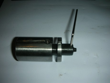

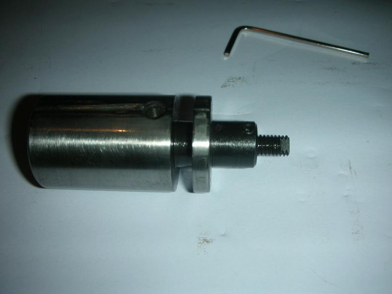

jomago escribió:De momento el transfer no lo voy a tocar, más que nada porque no tengo ni idea de cual es ni donde está. Voy a probar a tocar el tornillo del martillo a ver que pasa y mas adelante....... Dios dirá.
Transfer Bam 50: arandela torneada que da más o menos paso de aire-consumo del mismo-potencia del arma. Te haces 5 con unas arandelas de latón y el taladro en 20 minutos.
Donde está? entre la válvula y el cañón, la salida de aire del transfer va a dar justo atrás del balín. Si fuera al contrario nos poníamos el cerrojo de piercing.
Cómo llego a ella? Cuatro tornillos del breech (parte del puerto de carga vamos)y tres, creo recordar del 8 o arandela que une el cañón a la punta del tubo. Sacas breech y cañón y lo tienes. Lo sacas con los dedos. Cuidado que lleva dos tóricas una arriba y otra abajo, no las pierdas.
Mucho más fácil esto que lo del martillo, que como te toque desarmar el disparador vas a sudar para montarlo...

Gracias Eduardo, ahora ya me doy cuenta de lo que es. La he visto en fotos que me han enviado los compañeros Zuloski y Oscarpd a los que aprovecho para dar las gracias y saludar. Ahora lo veo más facil. Vale más una imagen que mil palabras...... dicen.....
