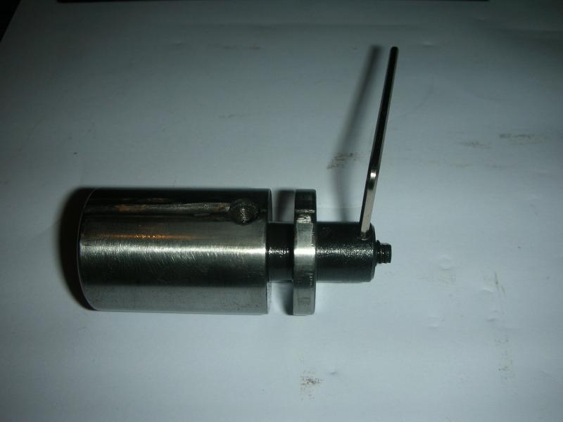

Bueno, ahora unas fotos de la cacharra y del proyecto culata
Pues nada, que al final me pillo una Bam 50 y me gustaria bajar la potencia a los 24j.
¿Alguie sabe como 130
Boceto del perfil de la culata.
¿Alguie sabe como 131
Detalle del gatillo que se doblo en el transporte. Lo he enderezado un poco para probarla.
¿Alguie sabe como 132

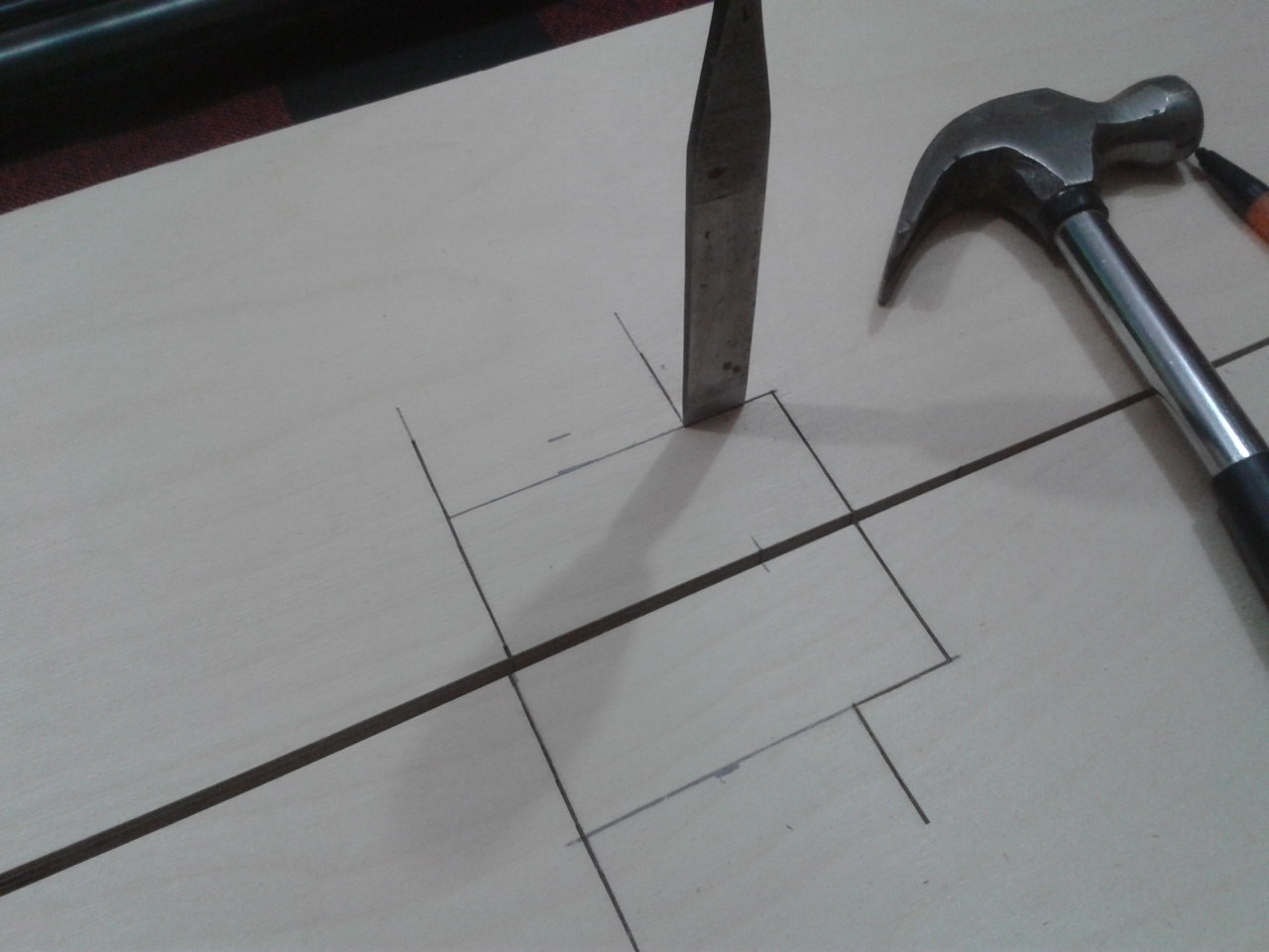

Mensajepor jomago » 06 Jun 2012 23:38
Más fotos del proceso. En este caso le hago el vaciado del mecanismo del gatillo antes de pegar las tablas de tablero marino. Como no dispongo de taller algunas cosas las haré a mano para no incordiar más de la cuenta a un colega en su taller. No me pone pegas de ningún tipo, pero yo se, por experiencia, que es un incordio que vayan te toquen las máquinas, te hagan perder tiempo preguntando donde están las cosas, etc, etc.... así que en la medida de lo posible lo evitaré. Ahora mismo las 4 tablas de tablero marino ya están encoladas y secando. El total del grueso es de 72 mm, largo de la culata terminada 780 mm y alto de 140 mm.
A ver si no la cago que soy muy capaz...
¿Alguie sabe como 140
Vaciado para el mecanismo del gatillo.
¿Alguie sabe como 141
