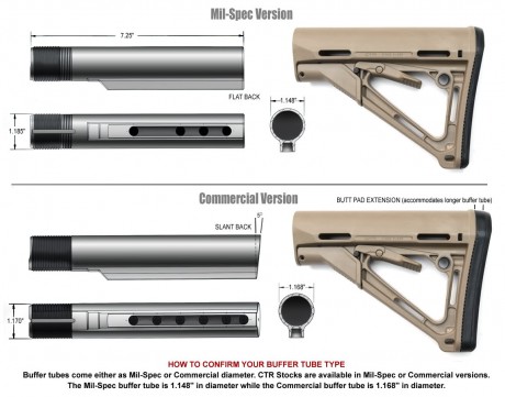

Necesitaria que algun compañero que tuviese un AR15 me dijese el diametro del tubo que va roscado para soportar la culata y el paso de rosca del mismo.

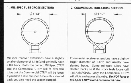

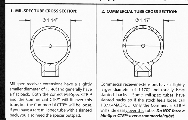

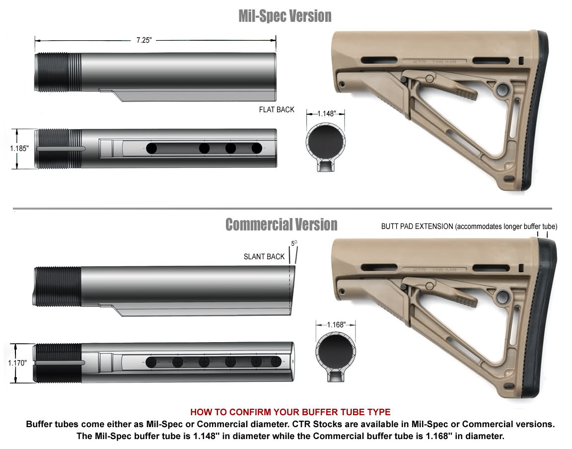

Te digo porque hay mil spec. y civil y son algo diferentes, es decir no intercambiables, aunque se hace buffer y culata para ambos tipos sin problema.

en este caso la medida de la parte roscada es
1 3/16-16 UNR-2A
como bien comentan hay dos diametros los commercial y los mil-spec pero la parte roscada tienen la misma medida.
espero que sea lo que buscas
un saludo

Gracias compañeros por vuestras respuestas, ese es uno de los datos, ahora me queda saber el tipo y paso de rosca, para implementarlo en mi diseño, si tuvieseis ese dato seria genial.

DALTON escribió:Gracias compañeros por vuestras respuestas, ese es uno de los datos, ahora me queda saber el tipo y paso de rosca, para implementarlo en mi diseño, si tuvieseis ese dato seria genial.
Blackrifle lo puso arriba
1 3/16-16 UNR-2A
1 3/16-16 UNR-2A
Cierto gracias no me habia dado cuenta, tela con la rosquita, ahora me queda encontrar un juego de machos de ese paso.

Otra opción con respecto a la rosca es , hacerlo en torno . Pero te saldrá mas caro , te recomiendo hagas alguna prueba adicional antes de ponerte a roscar con la terraja / volvedor .
Para hacerlo bien , emplea algo de aceite .
