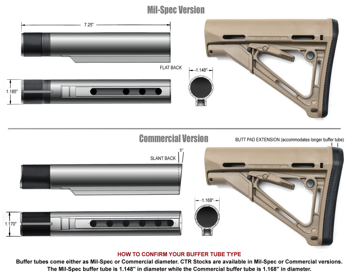

Necesitaria que algun compañero que tuviese un AR15 me dijese el diametro del tubo que va roscado para soportar la culata y el paso de rosca del mismo.

Habla con strongresolve o con Blackrifle, son de los que más saben de por aquí de Ar.
Te digo porque hay mil spec. y civil y son algo diferentes, es decir no intercambiables, aunque se hace buffer y culata para ambos tipos sin problema.

en este caso la medida de la parte roscada es
1 3/16-16 UNR-2A
como bien comentan hay dos diametros los commercial y los mil-spec pero la parte roscada tienen la misma medida.

Gracias compañeros por vuestras respuestas, ese es uno de los datos, ahora me queda saber el tipo y paso de rosca, para implementarlo en mi diseño, si tuvieseis ese dato seria genial.

DALTON escribió:Gracias compañeros por vuestras respuestas, ese es uno de los datos, ahora me queda saber el tipo y paso de rosca, para implementarlo en mi diseño, si tuvieseis ese dato seria genial.
Blackrifle lo puso arriba
1 3/16-16 UNR-2A

Cierto gracias no me habia dado cuenta, tela con la rosquita, ahora me queda encontrar un juego de machos de ese paso.
