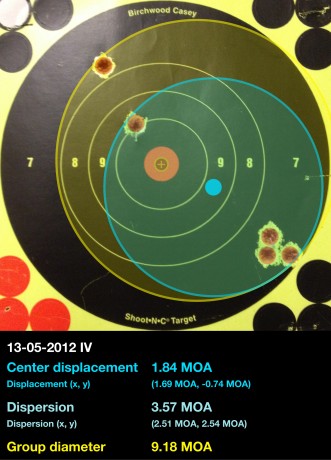

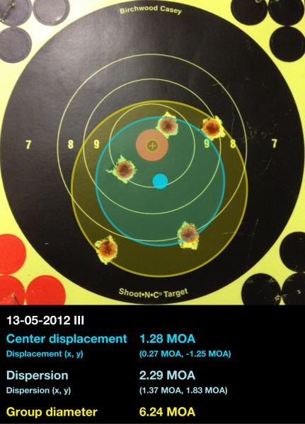

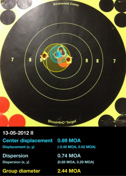

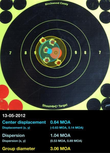

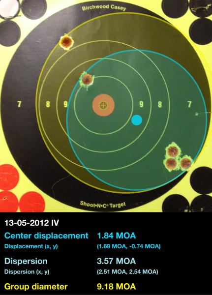

Prueba 1 con el AR15.
Prueba 1 con el VZ58.
Así que me he conformado con medir dos tandas de 5 grupos para comprobar la precisión entre ambas plataformas.
He disparado contra un blanco con un diametro de 15cm a 50 metros. Estos son los resultados.
He disparado sentado usando solo los codos como apoyo.

Prueba 2 con el AR15
Prueba 2 Con la VZ58
Los Cálculos están realizados con la APP Shot Calc para Iphone y Ipad.
Las dos tandas del AR15 son consistentes con lo que se espera del rifle (2 MOA de precisión), pero la agrupación de la segunda tanda de la VZ es curiosa. Se esperaba sobre 6, pero se fue a 9. (Supongo que por fallo mio o de la recarga) Lo cierto es que el centro del grupo es consistente con el anterior por lo que supongo que estaba apuntando al mismo sitio, pero la agrupación no.
Para ambas pruebas se usó un punto rojo de 4 MOA.
Si alguien ha hecho más pruebas se agradecen más datos.

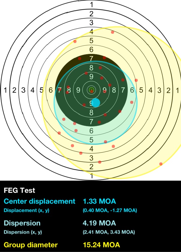

Hice una prueba con un Fusil FEG variante húngara del AK, a 100 mts. No se sí el resultado es muy concluyente. Te dejo el enlace.
rifles-y-carabinas-de-precision/feg-sa85m-7-62x39-t937466-10.html

Gracias.
Sí que me ha servido.
Te dejo el resultado.
Quiotando el disparo que se ha ido fuera sale un grupo de 13,33 MOA, contándolo 15,24 MOA.
Resulta bastante interesante, puesto que en otra discusión se hablaba de la precisión VZ58 y el AK.
Lo que queda patente es que al 7,62X29 poco más se le puede rascar como munición precisa.
