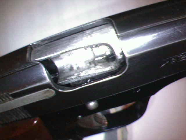

Tengo una pistola inutilizada y me gustaría saber si está bien hecha la inutilización. Resulta que he visto una pistola igual por internet inutilizada y me he dado cuenta que no está igual.
Como veis en la foto se ve la diferencia. El caso, si cargo la pistola con una bala, ya disparada, encaja perfectamente en el cañón y veo que se puede disparar perfectamente.
Me gustaría saber si es peligroso o no? o es que todas son así?
Pistola inutilizada.

Si tienes un certificado que dice que está inutilizada, es que está bien inutilizada, al menos para el momento en que se expidió el certificado, luego las normas cambiaron y si cambia de titular de ese arma, habrá que adaptarla a la nueva normativa.
Si tiene la parte del cañón correspondiente a la recámara con un buen boquete, esa es la inutilización, no todos esos rotos se corresponden con la ventana de expulsión y están visibles, pero la mayoría dejan entrar un cartucho al cañón...pobre al que se le percuta...
Lo dicho, si tiene un certificado que lo avala, está inutilizada y mejor no meterle nada dentro
Re: Pistola inutilizada.
Beltran escribió:Si tienes un certificado que dice que está inutilizada, es que está bien inutilizada, al menos para el momento en que se expidió el certificado, luego las normas cambiaron y si cambia de titular de ese arma, habrá que adaptarla a la nueva normativa.
Pues tengo el certificado que lo avala, por lo tanto , si así lo dice, lo estará. Lo que yo pensaba es que no se corría el riesgo de peligro un arma de este tipo, pero a la vista está que si alguien dispara por accidente o no, pude resultar peligroso o.O

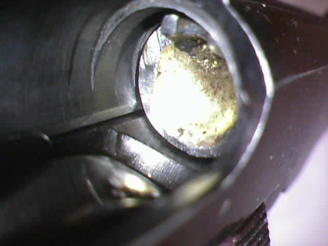

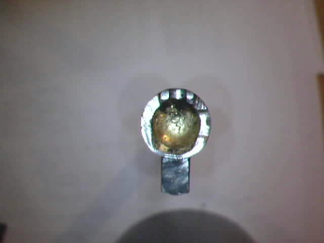

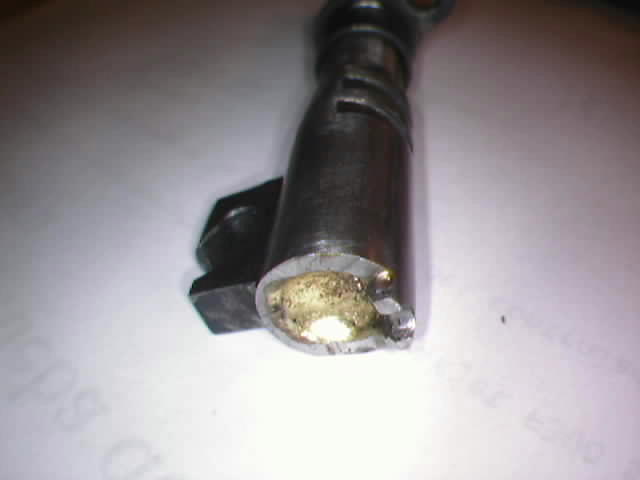

txazas escribió:.....Lo que no me explico por mas que la miro es a quien y como se le ha podido ocurrir hacer el certificado de inutilizacion de esa pistola... (esta apreciación es solo por lo que se puede apreciar en la foto, Si tiene el cañon relleno de soldadura entonces me callo)
Esta inutilización que muestro es parecida a la que comentas, depende del ángulo desde donde se tome la foto, el fresado en esta mide 10.7mm y sin embargo parece menos, eso si lo mejor la soldadura desde recámara como en la foto inferior

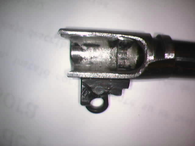

Otra foto
