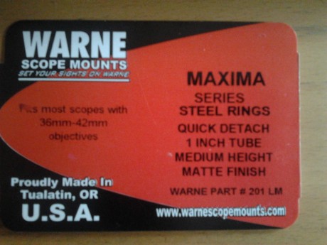

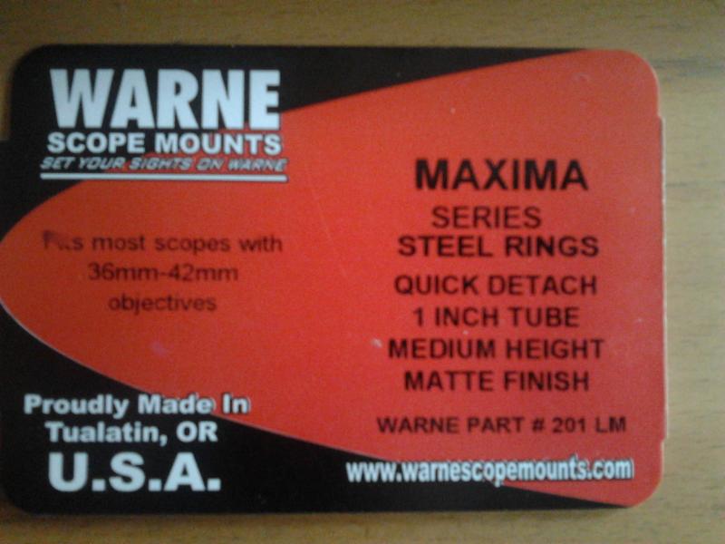

En el envoltorio pone que son de acero, no de aluminio y el manual de instalacion dice que se desplacen hacia adelante las dos anillas y despues cada una en sentido contrario de la otra pegando la delantera delante y la trasera atrás-El armero que me las montó fue exactamente lo que hizo. Ahora si que estoy hecho un lio

bernabe06 escribió:En el envoltorio pone que son de acero, no de aluminio y el manual de instalacion dice que se desplacen hacia adelante las dos anillas y despues cada una en sentido contrario de la otra pegando la delantera delante y la trasera atrás-El armero que me las montó fue exactamente lo que hizo. Ahora si que estoy hecho un lio
Revisa las instrucciones, son las dos hacia delante.
Si las bases tambien son de acero si le puedes meter las 25 lbs/in, pero si las bases son de aluminio con 15-20 van de sobra, no se van a mover y meterle mas seria ir deformandola y que pierda su perpendicularidad a lo largo de todo el carril.
Ahora no tengo aqui las instrucciones y estoy buscandolas en la pagina de warne sin exito, pero en su dia las lei y recuerdo que son las dos hacia delante (como son las dos hacia delante en cualquier otras monturas pues lo que interesa es la mayor superficie de contacto en el momento del retroceso).

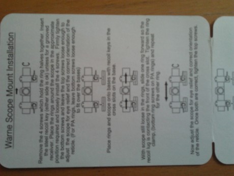

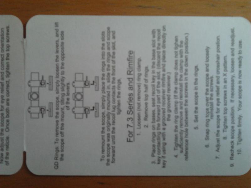

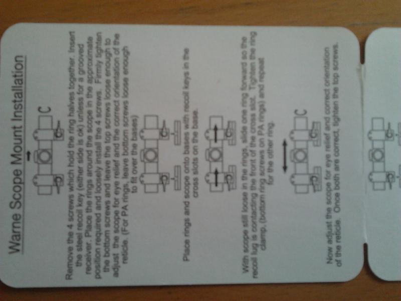

Instrucciones encontradas.
"With scope still lose in the rings, slide one side forward so the recoil lug is contacting the front of the cross slot. Tighten the ring clamp,and repeat for the other ring".
Exactamente igual que explican en los videos (cogidos de la pagina oficial de warne).
Siento la calidad de las fotos pero es que estan hechas con el movil.
PD- Luego ya es cuestion personal de cada uno creer que el "armero" es mas listo y sabe mas que el fabricante.

Perdona, pero yo de ingles cero, ¿que significa la cuarta figura en que se puede ver dos flechas en sentido contrario?.
Cuando dejo la civilizacion y me introduzco en la espesura del bosque, todo cambia, yo también.
Re: Sobre las anillas WARNE
4ª figura
"Ahora ajusta el visor para el alivio al ojo y la correcta orientacion de la reticula. Una vez este todo correcto aprieta los tornillos de arriba".
Por eso sale la flecha (una sola) con puntas a ambos lados (para decirte que muevas el visor hacia delante y hacia atras hasta lograr el maximo alivio al ojo, pero solo una vez que los anillos ya estan apretadas por abajo para no moverse de la posicion TOTALMENTE HACIA DELANTE dentro de las monturas.
Y la otra flecha haciendo como un circulo (a la derecha del visor) que te indica que gires el visor sobre si mismo hasta nivelar totalmente la reticula.
El alivio al ojo lo tienes que regular con el visor a los maximos aumentos y en la postura que vayas a tirar habitualmente.
Mira las 5ª y 6ª figuras:
Explica que una vez que el visor ya esta todo puesto , apretado etc... en la 5ª te dice que para quitarlo "simplemente aflojes las palancas, levantes el visor de las monturas e inclines un poco el visor al lado contrario de las palancas" y en la 6ª que para volver a montarlo "pongas las anillas en las ranuras donde lo montaste originalmente, empujes hacia delante las anillas y el visor (va todo junto) hasta que el recoil lug , que es la pieza metalica de debajo de la anilla, toque con la parte frontal de la ranura y aprietes las palancas.
PD- La distancia de alivio al ojo del "armero" no tiene nada que ver con la tuya. Varia el cuerpo y la postura de tiro de cada uno.
En tu lugar volveria a desmontar todo y a montarlo desde el principio a TU MEDIDA y correctamente SEGUN DICTA EL FABRICANTE.
Si tienes cualquier duda no tienes mas que preguntar.
La traduccion de la 3ª figura seria:
"Con el visor suelto dentro de las anillas (se refiere a que los tornillos de abajo esten apretados pero los de arriba y la palanca esten flojos), empuje una anilla hacia delante hasta que el recoil lug toque totalmente contra la ranura. Apriete la palanca, y vuelva a hacer lo mismo con la otra anilla".
