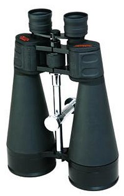

No es cosecha mía, lo he copiado y pegado. Resulta que hace poco me han regalado unos prismáticos de 10x50 para observación astronómica y ahora ando puesto en el tema.
Sobre aumentos, por supuesto que los hay más grandes, pero quizás no valgan para lo que tu quieres.
A partir de 10x50 es aconsejable usar trípode, pues el peso de los binoculares hace que te vibren en las manos después de un buen rato.

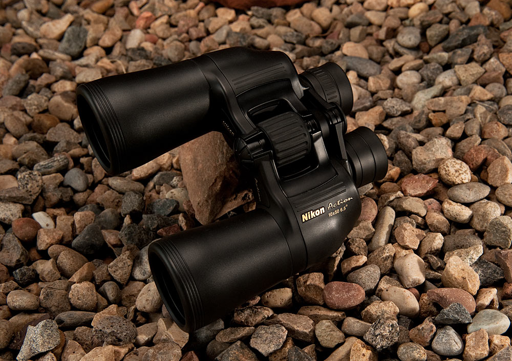

Yo particularmente "encargué" a los Reyes Magos unos Nikon Action CF 10x50, y no me arrepiento. 130 pavos.
Y me me olvidaba. Hay que distinguir entre los de prisma de porro y los de prisma en tejado (roof).
La diferencia principal entre ambos se encuentra en el tipo de prisma interno que emplean. Esto se traduce externamente en un menor volumen de los de prisma en tejado. Por el contrario, los de prisma en porro suelen ser más luminosos y a menudo transmiten mejor la luz, con lo cual veremos con más claridad en horas crepusculares y en cualquier condición de luz escasa.
Los de porro son los más indicados precisamente para observación astronómica.

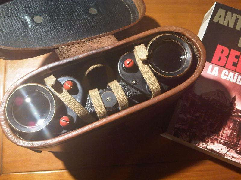

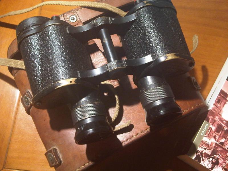

Yo prismaticos he tenido y tengo varios me encanta la optica y los pajaros, si quieres unos de los que sentirte realmente orgulloso y contar además con una calidad, acabados y calidad de imagen prohibitiva hoy, busca en Ebay y compra unos binoculares militares antiguos que vengan bien de lentes (que estén sin rallajos ni roturas), no verás nada por ellos, pero si tienes la paciencia de desarmarlos y limpiarlos, disfrutarás de una optica de primera, os pongo fotos de una de mis ultimas adquisiciones, la visión es perfecta.
Es lo mismo mirar lso impactos de mi Mauser 98 con este que con un visor moderno..., donde va usted a parar!!!. Estos son ingleses y fabricados en 1944, se dotqaba de ellos a los paracaidistas según leí, perdonad las fotos del móvil.
