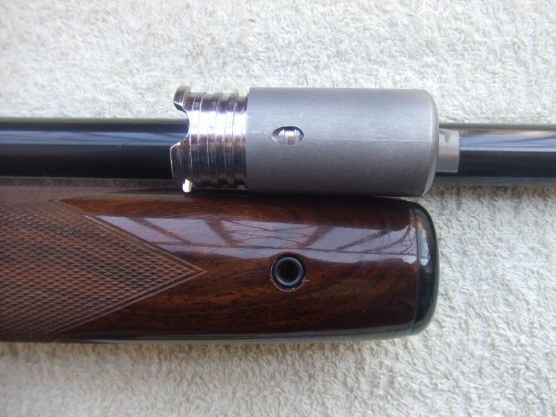

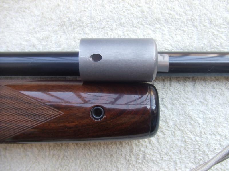

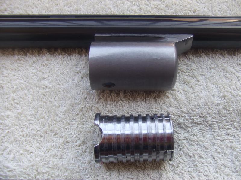

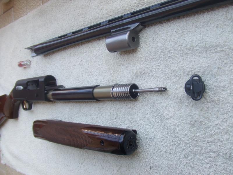

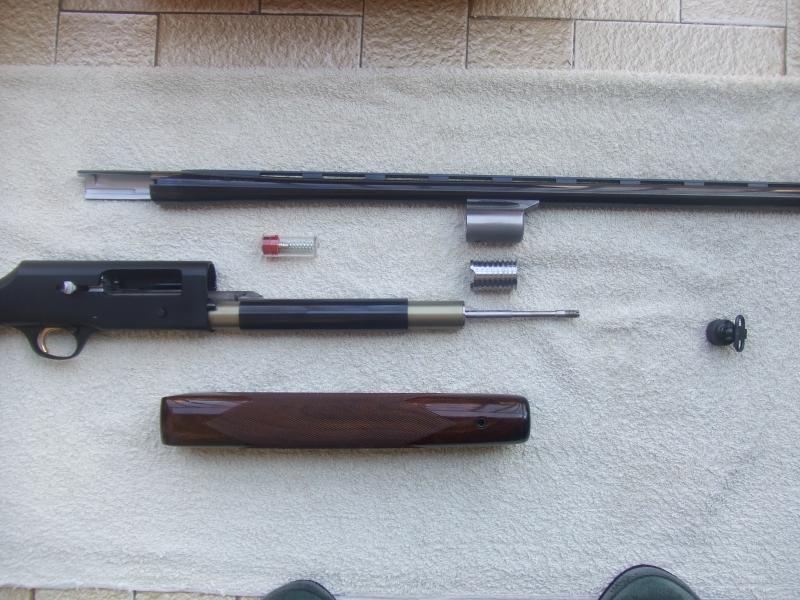

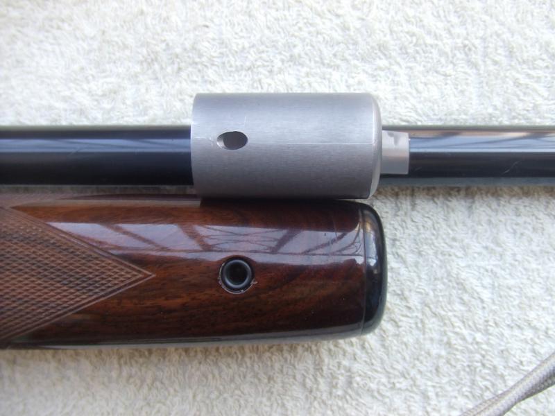

Ejecución del sistema.
Las partes de la B-80 que tienen que ver con el sistema de retroceso de gases fueron producidas por Beretta en su centro de producción de Italia estas son, el cañón, el colector y el pistón expansivo.
Iniciaremos la secuencia en el instante que la carga comienza su viaje atreves del ánima del cañón después de haber incrementado su velocidad al ser comprimida por el back bored, esta se encuentra en un punto donde el cañón esta perforado con lo que una parte de la presión acumulada en el interior del cañón fuga por los dos agujeros pasando al colector de gases.
En el colector de gases está alojado un pistón que al recibir la presión se expande, esta expansión provoca el empuje de un cilindro alojado y que corre por encima del depósito de alimentación al cual hay remachada una biela que esta comunicada con el cierre al cual hace retroceder.
El colector tiene una perforación en la parte inferior que comunicado con un agujero practicado en el guardamanos sirve para extraer los gases sobrantes.
Así mismo el cierre mediante la uña extractora arrastra el cartucho vacio y un resorte lo expulsa.
Ya tenemos el arma en posición de recuperación, que es asignada al muelle recuperador del interior de la culata.
Visto así no parece nada complicado, pero a mí se me ocurren unas cuestiones que responder.
Atte. josep
Atte. josep
Última edición por josepsierra el 30 Mar 2012 05:28, editado 1 vez en total.

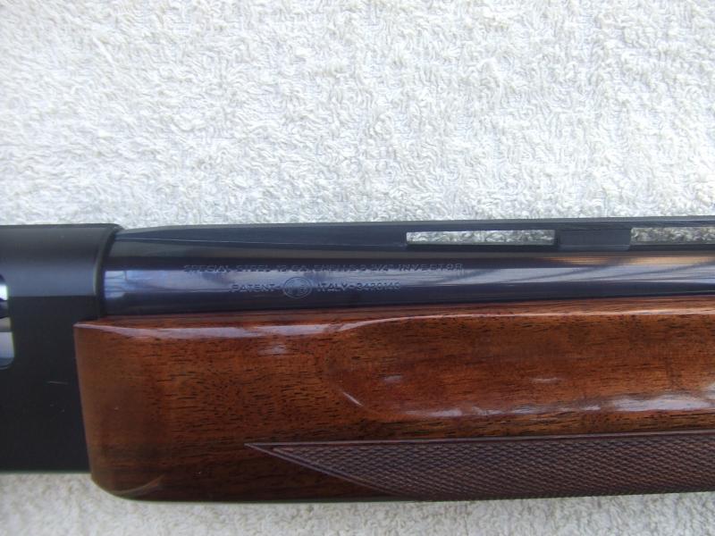

Es curioso... las fotos son de una Browning B80....pero de mismo funcionamiento...

Fieltro,perdona pero no entiendo lo que me quieres decir, si me lo pudieras aclarar.
Porque,si el funcionamiento es el mismo de hecho el modelo B-80 es una Beretta A301,A302, hasta el punto que se pueden intercambiar piezas entre ellas.
PATENT (PIETRO BERETTA) ITALY-3420140
Atten.josep
Atten.josep
Re: Una depredadora llamada Beretta A300
Hola Josep
Simplemente me ha llamado la atención que las fotos son de una B80, y no de una Beretta, nada más, Efectivamente al menos los cañones, son intercambiables.

Fieltro no es solo el cañón,es todos los mecanismos del interior de la caja de mecanismos también, fíjate en el seguro por ejemplo o en la disminución del cajón de mecanismos donde esta situado el guardamontes.
De hecho lo único Browning es la leve forma de joroba del final de la caja de mecanismos y la forma de la culata y el guardamanos,el resto es una Beretta, por ello me he atrevido ha hacer este pequeño estudio con ella.
Concretamente con el modelo A302 son como dos gotas de agua.
Un afectuoso saludo. josep
Posdata: voy a ver si tengo una foto mejor para que lo puedas apreciar mejor.
Última edición por josepsierra el 30 Mar 2012 05:54, editado 3 veces en total.
HOla JOsep
Muy bien, gracias por la aclaración.
Un saludo y enhorabuena por el estudio.

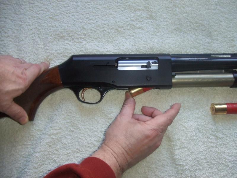

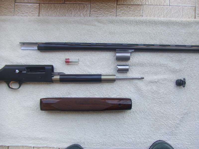

He encontrado una foto que hice para ilustrar la secuencia de carga en la que se aprecia mejor.
De todos modos no quiero dejar de admitir que este pequeño homenaje a la Beretta queda un tanto desvirtuado al no poder ilustrarlo con imágenes de una A-300 al 100% ya que no poseo ninguna.

josepsierra escribió:He encontrado una foto que hice para ilustrar la secuencia de carga en la que se aprecia mejor.
No sé, no sé
A mi me parece que la de tu foto es una Beretta A 301.
Es más, si no fuera por la banda ventilada del cañón y por la forma y tamaño del botón de liberación del cerrojo, diría que es una A 300
- Adjuntos
- beretta B80.jpg (58.71 KiB) Visto 7850 veces
Última edición por jabaliviejo el 02 Abr 2012 21:43, editado 1 vez en total.
