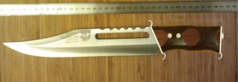

HOLA, ALGUIEN PODRIA AYUDARME? TENGO ESTE CUCHILLO Y QUERRIA HACERLO ENTERIZO, O REFORZARLO, O NO SE, DE QUE MANERA SE PUEDE HACER MAS FUERTE LA PARTE DE LA HOJA QUE ESTA SOLDADA A LA ESPIGA.

Hola amigo,con mis conocimientos en cuchillos, te recomendaría que no sueldes ninguna extensión a la hoja para afirmar la empuñadura a menos que lo haga un experto en soldaduras de metales y lo sepa templar.
El caso es que al calentarse la hoja con la soldadura, ésta se destempla en el sector de recalentamiento y queda desparejo el nivel de dureza, lo que provoca una rotura de la hoja (en el caso de que la mucha la diferencia de dureza) o se doble con facilidad (sea el caso de que pierda el temple).
Si sueldas la hoja con otra pieza compuesta por un acero con otro tipo de aleación (que seguro es el caso, porque la hoja fué hecha por una acería con su propia receta), entonces se quebrará al costado de la soldadura del acero más fuerte.
Deacuerdo a la foto que publicas, la solución sería de apoyar el cabo en una mayor extension de la hoja, ya que tiene cuerpo para ello y fijarlo con remaches.
espero que te sirva el consejo. Un abrazo.
Buenas, blacknight:
Supongo que tu pregunta va dirigida a esta porción de cita de atymar que he puesto arriba.
Intentaré explicarte esa idea, de la que no soy muy partidario debido al sentido de "apaño" que tiene el resultado y el tema de remachar:
El compañero intenta explicarte que podrías desplazar el cabo (empuñadura) hacia la zona del recazo de la hoja (zona comprendida entre el ojal alargado de aligeramiento de la hoja -en tu caso- y la guarda), con el fin de apoyar la máxima superficie ancha en el interior del cabo (empuñadura), reforzando este apoyo y nueva sujección mediante un remache atravesando el agujero ya disponible, con el fín de que te sujete fírmemente el cabo a la espiga. Desplazaría también el centro de gravedad, al avanzarse el empuñe del arma.
Espero haberte ayudado.

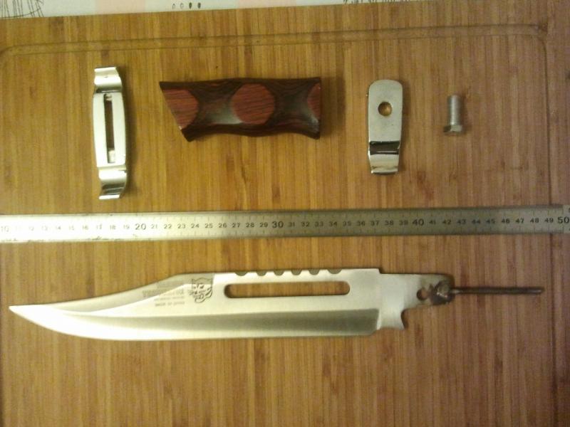

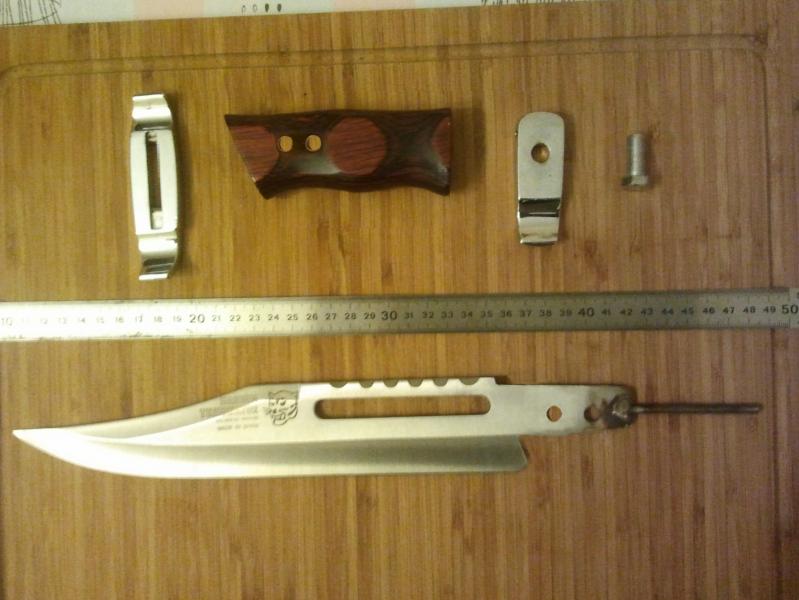

Bueno!, he demorado en responder porque hice un pequeño trabajito con la fotografía de tu cuchillo.
Paso a explicarte:
1º.- Te mencioné que la hoja tiene cuerpo para estirar la espiga (en castellano: se puede recortar la parte que es sujetada por el mango, haciendola más larga)
2º.- se puede perforar un segundo agujero en la espiga.
3º.- se perfora dos agujeros en el mango o cacha.
Los agujeros son para colocar dos remaches que tienen que ser de hierro no de aluminio.
A modo ilustrativo te muestro la foto que publicaste pero ya recortada la hoja y efectuados los agujeros en la hoja y en el mango:
y también te muestro como quedaría el cuchillo ya armado.
OJO!!! las imágenes fueron modificadas digitalmente!
si sigues con dudas no hay ningún problema en ayudarte, lo que sí tendrías que tenerme paciencia ya que dispongo de poco tiempo para sentarme en la computadora. Un abrazo!

o sea, que me coma un poco de hoja para hacer algo mas de espiga...no? pero perdere mucha longitud no?

Hola blacknigth, con respecto a tu pregunta de cuanto perderías de hoja te digo: solo se recorta unos 2 cm, pero no es lo único que pierdes, tambien pierdes el balanceo.
De esta manera quedaría más reforzado pero no balanceado.
Hay algo que no puse en mis comentarios anteriores es que hay que preguntarse primero ¿Para qué es el refuerzo?, si piensas utilizarlo para cortar ramas no es recomendado este tipo de puñal, porque el impácto de la hoja sobre una rama repetidamente hace que se quiebre la soldadura del tornillo con la hoja.
El modelo que posees es para corte, se utiliza en caza, para cortar, quitar el cuero y en pocos casos apuñalar. No sirve para hacer palanca o herramienta mecánica (no me refiero a que vas a utilizarlo en el auto, el ejemplo sería que lo claves en una rajadura de un arbol y quieras sacar una astilla para hacer furgo, a eso me refiero). Para esos usos son requeridos cuchillos enterizos y de fábrica (que también pueden ser artesanales).
espero que te hayan sido de utilidad mis consejos. Te mando un fuerte abrazo.
