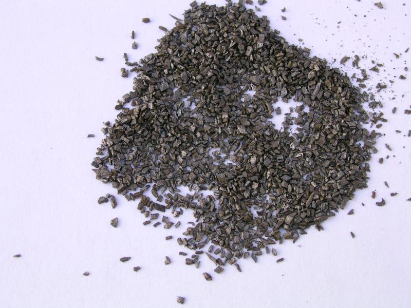

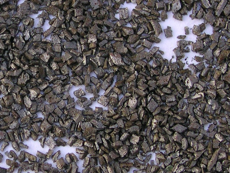

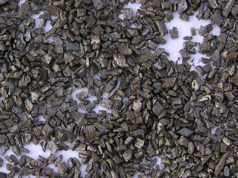

Gracias Benmi, a riesgo de seguir desvirtuandole el hilo a Edu60 añado un par de post que creo que pueden venir bien aqui, aunque igual no estaría mal un hilo sobre polvoras, tipos, características y fotografías. Creo que no lo hay.
Adjunto fotografias de polvora de un cartucho del 9L del año 1958 de Toledo. ¿Es Fil 41?, son láminas más pequeñas, aproximadamente la mitad, que las de la polvora que adjunto despues y que es Fil 41, de la última que se vendió en España.
Miguel
Miguel

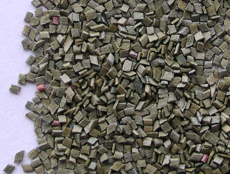

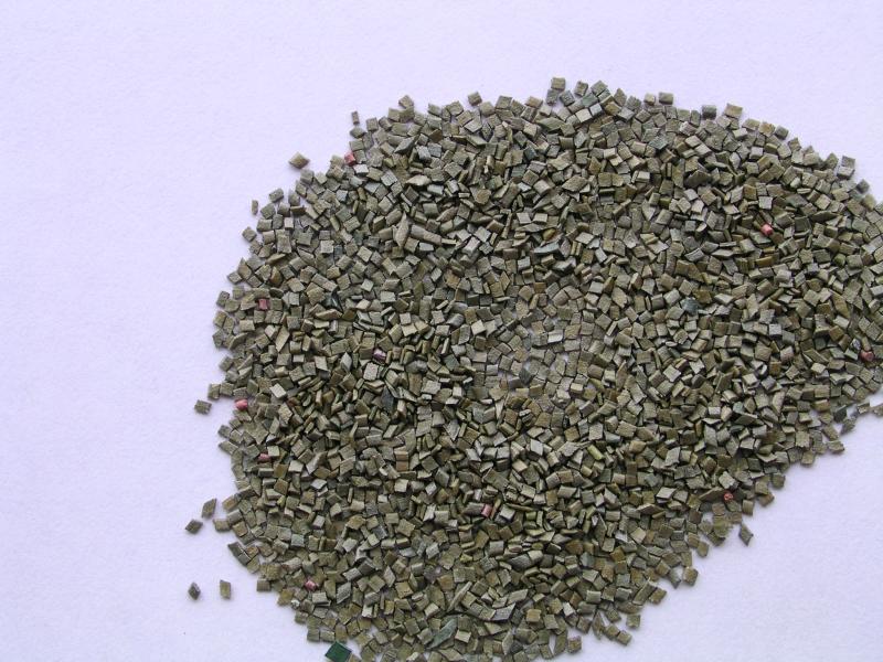

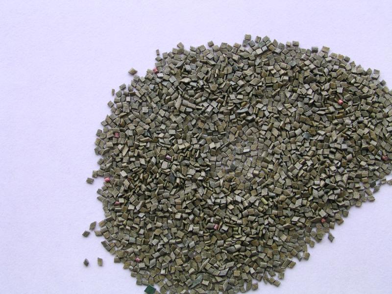

Re: Recarga 9 Parabellum con Polvora SB ?
Adjunto fotografías Fil41
Miguel
Miguel
