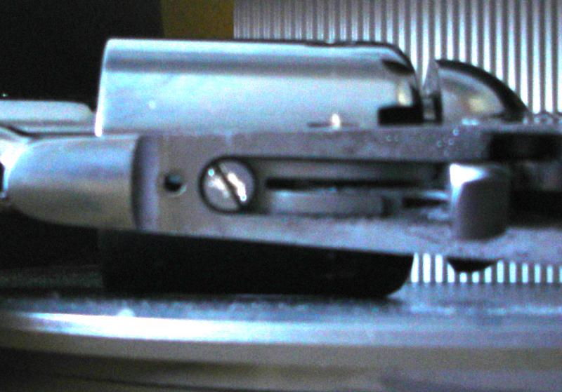

Queridos compañeros de foro, tengo un remington 1858 de uberti y el tornillo que fija el muelle bifido está duro no, durisimo y venia asi de fabrica.
He intentado aflojarlo y algo se ha resentido la cabez el tornillo, de forma que no me atrevo a seguir.
He probado a bañarlo en wd-40, tres en uno y nada de nada.
Como es necesario quitarlo para desmontar el revolver y limpiarlo a fondo (planeo hacerlo solo una vez al año), tendria que quitarlo. Sugerencias?, Calentar? qué hago? Porque por dentro el revolver empieza a estar que resvala...

Me ocurrio exactamente lo mismo. Ademas de venir duro es de un material bastante cacoso.
Me llega el Rem Uberti nuevo, lo voy a desmontar entero para limpiarlo, engrasarlo y ver com van todos los mecanismos, y el tornillo del muelle bifido de las narices que no salia y le estaba destrozando la cabeza. Vamos, que se la destroce.
La solucion fue buscar de entre los montones de puntas de destornillador que tenia una que iba perfecta y poner el revolver tripa arriba bien apoyado para hacer fuerza hacia abajo y lo saque sin problemas cuando el 85% de un lado de la ranura ya hacia rampa.

Estos tornillos están muy apretados pues tienen que vencer la resistencia del muelle del freno. Por eso es importante que el revolver esté bien sujeto "tripa arriba" para tener las dos manos libres y poder hacer bien de fuerza en presión y torsión. Si queda flojo, no funcionará bien ni el martillo ni el freno del cilindro.

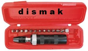

Hay unos destornilladores de "golpe" que funcionan muy bien, y son muy útiles tanto para aflojar, principalmente, como para apretar. Son como un botador o mango a cuyo extremo se coloca la punta apropiada, y en el otro se da el golpe con el martillo. En su interior hay un muelle fuerte y unos resbalones que al dar el martillazo hacen que el muelle se comprima y al descomprimir aproveche la energía acumulada gire y se pueda aflojar el tornillo.
Es una herramienta muy usada en los talleres mecánicos para estos menesteres. Yo lo he usado para aflojar tornillos dificiles de mis motos. Se les puede acoplar cualquier tipo de punta de extremo exagonal, que es la que se acopla al botador.
Se encuentran en ferreterias industriales.

utiliza un destornillador de golpe con la punta adecuada lo sacaras en un momento

Lo de los martillos de golpe no los conocia. Muchas gracias por la sugerencia. Alguna gran cadena de bricolage que los venda (Leroy Merlin, Bricodepot, Aki, que son las que están cerca de casa)?
Me edito, leroy merlin tiene uno por 7 euracos.

El problema de ese tornillo es que tiene mucho diametro la cabeza para sujetar bien el muelle,por tanto la superficie de contacto es muy grande y para aflojar cuesta bastante debido a que la ranura es muy pequeña y el rozamiento es mucho.
Es imprescindible usar un destornillador que entre bien en la ranura,pero como normalmente un destornillador que entre ahí es muy pequeño,solo coge una pequeña parte de la ranura y es facil que se salga al aflojar,con lo que ya empezamos a estropear la cabeza.
Cuando se monte,el asunto está en apretarlo muy poco,pero si ya está apretado como es este caso,lo mejor es darle un golpe seco con un botador y un martillo. De esta forma se asienta el material del muelle y tornillo,se recalcan unas centésimas y es suficiente para comenzar a aflojar. El golpe se le da con decisión,sin miedo pero con conocimiento ( a ver si me comprendes).

Lo del rozamiento parece una cosa razonable. Voy a probar. De momento así esta el tornillo de los c:

Dos martillazos prudentemente recios con un botador en la cabeza del tornillo y .... HA SALIDO.

Me alegro, pero si repasas con lija las rebabas que le has sacado a la ranura del tornillo y con una segueta le haces un poco mas profunda te ahorras el tornillo nuevo, para pavonarlo y que no se note con ponerlo al fuego (se puede hacer con la vitro, si no te pilla la dueña) hasta que coja un color azulado y después meterlo en aceite de coche lo tienes pavonado de nuevo.
