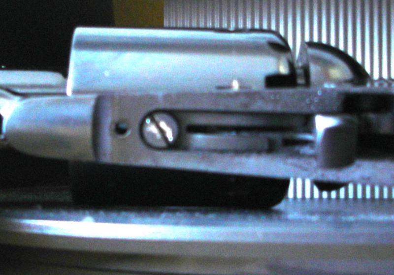

Queridos compañeros de foro, tengo un remington 1858 de uberti y el tornillo que fija el muelle bifido está duro no, durisimo y venia asi de fabrica.
He intentado aflojarlo y algo se ha resentido la cabez el tornillo, de forma que no me atrevo a seguir.
He probado a bañarlo en wd-40, tres en uno y nada de nada.
Como es necesario quitarlo para desmontar el revolver y limpiarlo a fondo (planeo hacerlo solo una vez al año), tendria que quitarlo. Sugerencias?, Calentar? qué hago? Porque por dentro el revolver empieza a estar que resvala...

pues lo tienes facil,con un botador de mas o menos el diametro de la cabeza del tornillo ,le das unos golpes con el martillo y luego lo intentas de nuevo aflojar suerte,,,,
Re: Como aflojar tornillo?
Osea, le doy golpes verticales a la cabeza del tornillo con el botador y la vibración lo aflojará lo suficiente, es eso?

Opción A= Poner el revolver en un tornillo de banco protegido con cuero y golpear el tornillo con un destornillador hacia izquierda para aflojarlo.
Opción B= con un taladro hacer un pequeño agujero en la cabeza del tornillo e introducir a golpe un tortx y luego aflojar.
Ambas me han funcionado pero hay que hacerlo con delicadeza y sumo cuidado.

Querido amigo;Prueba como te han dicho a darle unos golpes en la cabeza del tornillo, algunas veces (pocas) da resultado.
No sé, si tendrás un tornillo de banco para sujetar el revolver (sin el cilindro) Si es así, lo sujetas, entre unos cartones para no marcar la armadura, y con un destornillador GRANDE, y utilizando las dos manos, creo que te saldrá. Si no tienes tornillo de banco, te recomiendo lo lleves a un taller, y allí te lo soltarán. Ten en cuenta, que lo de menos es poner un tornillo nuevo. El problema es que si estropeas la cabeza, será muy difícil sacarlo.
No te aconsejo calentar por el sitio donde está. Seguro que destemplas el muelle del freno del tambor y posíblemente alguna otra pieza.

Como dicen, en el caso de tornillos duros el martillo es mano de santo.
No se trata de dar martillazos a lo bestia , si no de colocar un desatornillador de la medida adecuada en el tornillo y darle un par de golpes ligeros (se trata de aflojar y no romper el tornillo en el intento) con el martillo en el mango. Ojo el desatornillador no debe de estar inclinado si no totalmente recto.

Me ocurrio exactamente lo mismo. Ademas de venir duro es de un material bastante cacoso.
Me llega el Rem Uberti nuevo, lo voy a desmontar entero para limpiarlo, engrasarlo y ver com van todos los mecanismos, y el tornillo del muelle bifido de las narices que no salia y le estaba destrozando la cabeza. Vamos, que se la destroce.
La solucion fue buscar de entre los montones de puntas de destornillador que tenia una que iba perfecta y poner el revolver tripa arriba bien apoyado para hacer fuerza hacia abajo y lo saque sin problemas cuando el 85% de un lado de la ranura ya hacia rampa.

Estos tornillos están muy apretados pues tienen que vencer la resistencia del muelle del freno. Por eso es importante que el revolver esté bien sujeto "tripa arriba" para tener las dos manos libres y poder hacer bien de fuerza en presión y torsión. Si queda flojo, no funcionará bien ni el martillo ni el freno del cilindro.

Gracias a todos, soy bastante manitas y herramientas y destornilladores buenos tengo. Lo que pasa es que el tornillo esta duro pa to su casta y el metal del mismo es una mieeeeerda. Por eso de mal de muchos, epidemia, veo que a Kempla le ha pasado lo mismo.
Tengo un banco de carpintero apañaillo con su buen tornillo de madera, asi que mañana despues de la resaca me pondrá a ello y si todo va bien llamaré a Afredo de Trelles a por tornillos nuevos...

Si te cargas la cabeza, no pasa nada, le haces un taladro al tornillo de un diametro inferior a la de éste, bien centrado, sin irte a las paredes, luego con el destornillador si aun conserva algo de cabeza, saldrá facilmente al estar digamos hueco....
Si no tienes cabeza, una vez hecho el taladro, usa un extractor, es una especie de "macho" de roscar pero que entra girando hacia el lado contrario de como aprieta el tornillo, una vez dentro, sigues girandolo, y el solo sacará el tornillo.
Éstos métodos son profesionales, para una vez que la cabeza no exista, prueba primero con el destornillador de golpe, si la cabeza está muy estropeada, haz lo que te digo, y cuidado al taladrar, no te carges la rosca exterior.
Antes de hacer el taladro, coloca en la base de un taladro vertical el revolver con el tornillo perfetamente centrado y nivelado, repasa y planifica con una lima la cabeza del tornillo, granetea el centro del tornillo, y usa una broca muy fina, luego una mayor, etc, hasta llegar a 2 mm del grueso del tornillo.
Es decir si el tornillo es de 6mm taladra hasta un grosor de 4 mm

El destornillador de golpes es mucha tela para tan poco tornillo.Esa es una herramienta de taller para trabajos mas brutos.
El problema de ese tornillo es que tiene mucho diametro la cabeza para sujetar bien el muelle,por tanto la superficie de contacto es muy grande y para aflojar cuesta bastante debido a que la ranura es muy pequeña y el rozamiento es mucho.
Es imprescindible usar un destornillador que entre bien en la ranura,pero como normalmente un destornillador que entre ahí es muy pequeño,solo coge una pequeña parte de la ranura y es facil que se salga al aflojar,con lo que ya empezamos a estropear la cabeza.
Cuando se monte,el asunto está en apretarlo muy poco,pero si ya está apretado como es este caso,lo mejor es darle un golpe seco con un botador y un martillo. De esta forma se asienta el material del muelle y tornillo,se recalcan unas centésimas y es suficiente para comenzar a aflojar. El golpe se le da con decisión,sin miedo pero con conocimiento ( a ver si me comprendes).

Lo del rozamiento parece una cosa razonable. Voy a probar. De momento así esta el tornillo de los c:

Dos martillazos prudentemente recios con un botador en la cabeza del tornillo y .... HA SALIDO.

Me alegro, pero si repasas con lija las rebabas que le has sacado a la ranura del tornillo y con una segueta le haces un poco mas profunda te ahorras el tornillo nuevo, para pavonarlo y que no se note con ponerlo al fuego (se puede hacer con la vitro, si no te pilla la dueña) hasta que coja un color azulado y después meterlo en aceite de coche lo tienes pavonado de nuevo.
