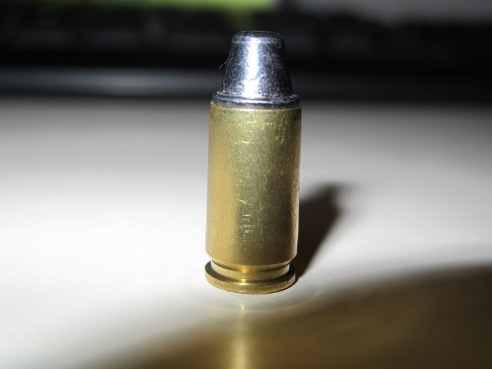

Gracias por tus comentarios "Amosansda". Ciertamente la LTC con las SWC se miden diferente. Lo que me comentaron y sale en el libro de recarga de Saúl Braceras que más o menos es 1/5 de la longitud del proyectil la parte que va alojada dentro del cartucho.
Foto de la bala con la cota mencionada. ( Perdón por la calidad de la foto ) Y mi compañero las disparaba.
Queda a la espera de tus precisos reportes
