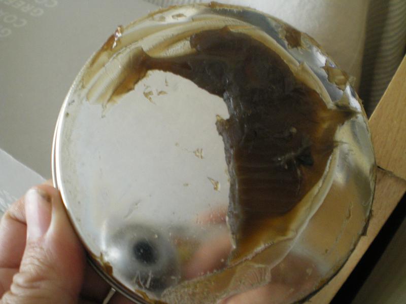

Ha caido en mis manos una lata de un kilo de "grasa litica con aceite mineral" y mi pregunta es será buena para sellar recamaras en el revolver? Hasta ahora he usado grasa de caballo (de la que venden en mercadona para los Zapatos), pero esta grasa a lo mejor aguanta más el calor y limpia o lubrifica mejor el cañon.
Alguna sugerencia: la usariais, la mezclariais con algo más (Grasa de caballo o cera de abejas, por ejemplo) o tal cual a la jeringa?
Adjunto fotillos de la lata que he encontrado

Bueno, eso de probar mañana se ha hecho largo. Pero esta mañana he probado. Fracaso total.
Con la grasa de litio de las fotos de más arriba pasa los siguiente:
1.- Una peste que no te menees al disparar
2.- Una suciedad tremenda en el cañón. Parece que hace una plasta con la semola de arroz que estoy usando ahora
3.- Ninguna mejora en el agrupamiento
Asi que vuelta a la grasa de caballo de los zapatos, que por lo menos los tiros no huelen mal...
