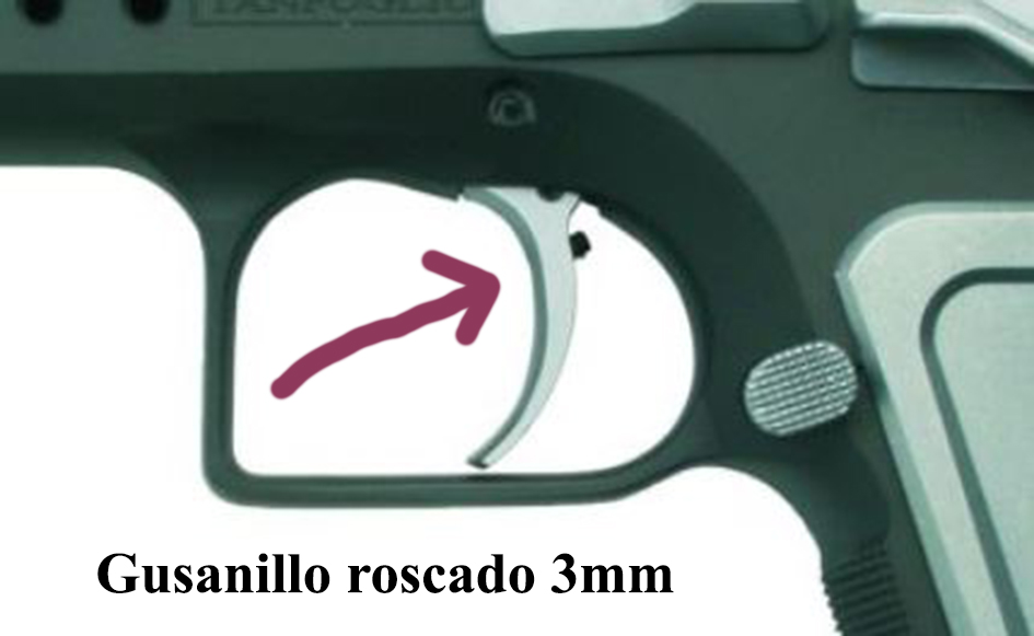

La tanfoglio que yo tengo, que es un clon de la CZ tiene un tornillo allen en la parte anterior del disparador (en la parte que queda dentro del armazón, de manera que si lo aflojo empuja sobre el armazón y desplaza el disparador hacia atrás.
El único problema que tiene es que hay que desmontar el disparador cada vez que quiera hacer algún ajuste.

En la mia, viene de serie, un gusanillo de 3 mm, que se mueve con una llave allen, para eliminar el recorrido muerto del disparador, una vez que ha soltado el fiador, y hecho el disparo.

.........Instalar en el disparador un gusanillo roscado de 3 mm............Previa remoción del disparador del armazón................
