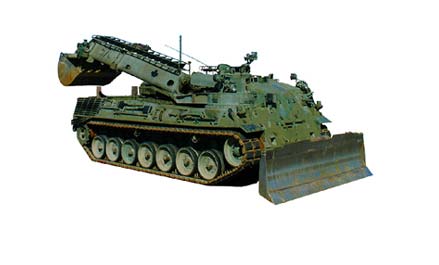

Las funciones de un ARV y las de un AEV son totalmente diferentes puesto que la función del 1º, es la recuperación, mantenimiento extraordinario y reparaciones en campaña, mientras que la del AEV es el trabajo específico de zapadores.
Aunque su estructura y forma sean prácticamente similares, su equipación es totalmente diferente y pongo un ejemplo muy claro. El carro de combate alemán Leopard,
Este carro tiene dos versiones diferentes, la versión Bergepanzer 2A1 AEV Pioner o la Bergepanzer 2A2 ARV Buffel. Ambos tienen una superestructura sobre el chasis donde va la equipacion del vehículo y la tripulación y una pala empujadora en su frontal (ahora después contare el cometido de esta)
Pero en el caso del AEV de ingenieros lleva un potente brazo hidráulico telescópico con una gran cuchara de excavación en la punta que puede ser cambiada por un taladro perforante o por una gran barrena para hacer hoyos así como un gran equipo y utillaje como moto sierras, oxicorte, almacén para explosivos y material de demolición y un largo etc. Así mismo, la pala frontal es de gran tamaño y su función es empujadora como cualquier tractor de obras publicas. También el brazo hidráulico lleva una escalera para trabajos en tendidos eléctricos y telefónicos.

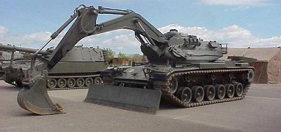

Los carros que se puede decir que son de ingenieros son aquellos que no están dotados de armamento principal como es el cañón. Un ejemplo claro lo tenemos en el M60 Alacrán del ejercito nuestro. Un carro con torre de combate pero sustituido el cañón por un brazo articulado con cuchara para excavación.

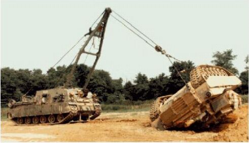

Por lo general, casi todos los vehículos de recuperación suelen llevar grúas hidráulicas de brazo fijo, a excepción de los ARV americanos, que estos siguen apuntados a las grúas de tipo “A”, que tiene el inconveniente de que el carro se tiene que poner en posición que le permita trabajar con ella (os pongo una foto de el).

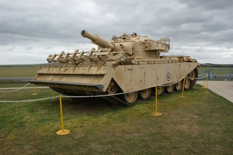

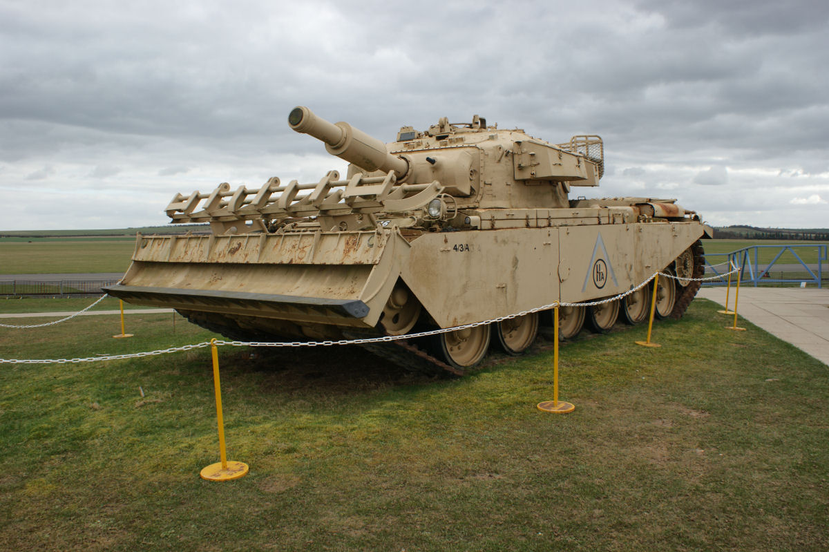

Un vehiculo como el Centurion AVRE con su cañon de demolicion seria de ingenieros o de zapadores? o lo meterias en otra categoria?

Para empezar, del Centurión AVRE FV 4003 en ingles Assault Vehicle Royal Engineers o lo que es lo mismo Vehículo de Asalto de los Reales Ingenieros, se han construido dos versiones, una con un cañón Vikers de 105 mm y la otra que es a la que tú te refieres, se armo con un obús de demolición Vickers Ordnance BL L9A1 de 165 mm., y con pala empujadora.
Pues bien, esta versión pertenece a los INGENIEROS, puesto que el cuerpo de ZAPADORES, no existe como tal en el ejercito ingles, para ellos la designación de este arma técnica es la de ingenieros en todas sus funciones, menos las TRANSMISIONES que pertenecen al Royal Signal

Perdona pero en referencia al AVRE de 165 mm , en el supuesto del ET español, con que cuerpo prestaria servicio?

Con los ingenieros amigo mio. Este carro no se diseño para el combate directo carro-carro, sino para trabajos de DEMOLICION de objetivos como bunkers, casas, fortificaciones, etc., y con la pala, logigacamente allanar el terreno y derribar, tapar o taponar todos aquellos obstaculos necesarios como trincheras, embudo de esplosiones, zanjas, etc., por lo tanto estaria a cargo de los ingenieros que aqui en España es la "rama" de zapadores, como le pasa al M60 Alacran o al TOA M113 ZP o al M548ZP (y no es que sean del "presi" :lol: :lol: )

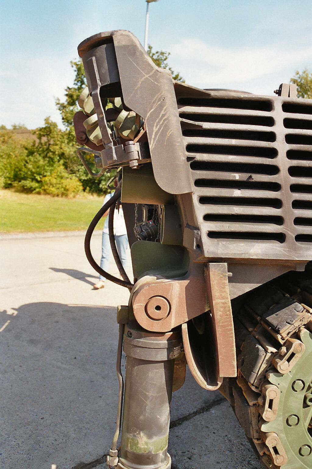

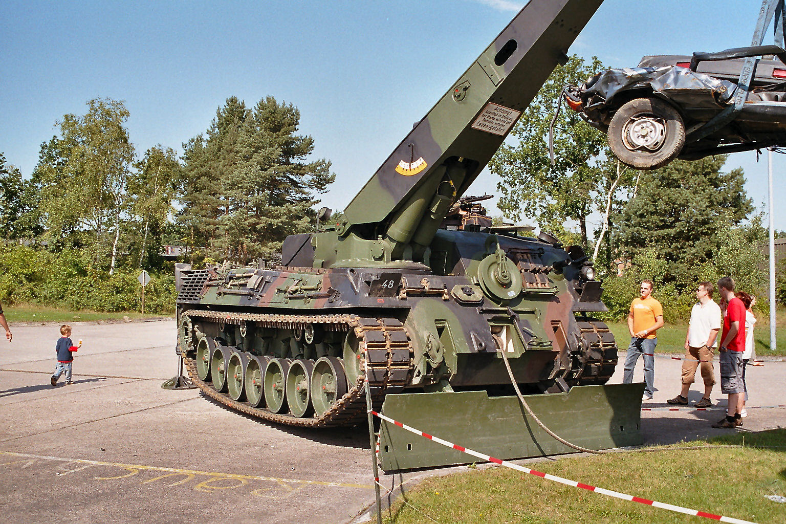

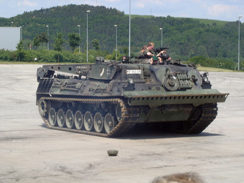

Y como complemento informativo os pongo dos imagenes del Leopard ARV aleman (gentilmente cedidas por mi buen colega Infernal) en la que se ve con detalle el efecto de "levantada de morro", que produce el accionamiento de la pala frontal.
Que se consigue con esto?. Pues que al levantar un peso con la grua, no sufra la suspension delantera del carro, pues se "amorraria" mucho y podia producir rotura de las barras de torsión o incluso averia en la gemela de rodaje.
Y la foto del "patín" trasero nos muestra este elemento de sustentacion que realiza la misma mision que la pala delantera, pero en este caso permite elevar la trasera del carro de un lado o del otro segun la posicion de trabajo del carro.

CUENCA escribió:Con los ingenieros amigo mio. Este carro no se diseño para el combate directo carro-carro, sino para trabajos de DEMOLICION de objetivos como bunkers, casas, fortificaciones, etc., y con la pala, logigacamente allanar el terreno y derribar, tapar o taponar todos aquellos obstaculos necesarios como trincheras, embudo de esplosiones, zanjas, etc., por lo tanto estaria a cargo de los ingenieros que aqui en España es la "rama" de zapadores, como le pasa al M60 Alacran o al TOA M113 ZP o al M548ZP (y no es que sean del "presi" :lol: :lol: )
Saludos cordiales
Gracias , ya sabia que su cometido no es el combate, solo queria saber con quien prestaria servicio si estuviera en el ET.Gracias por la respuesta
