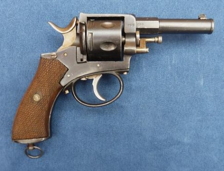

Hola, haber sí algún compañero sabe que indica dos punzones alemanes que he visto en unos revolveres antiguos, 120

No puedo poner fotos porqué los ví en un pequeño mercadillo de antiguedades que ponen, en una parada de militaría, probe de hacerles unas fotos a los punzones con el móvil y no salían bien, y me los dibuje en un papel con paciencia, haber sí encuentro el papelito y comparo.

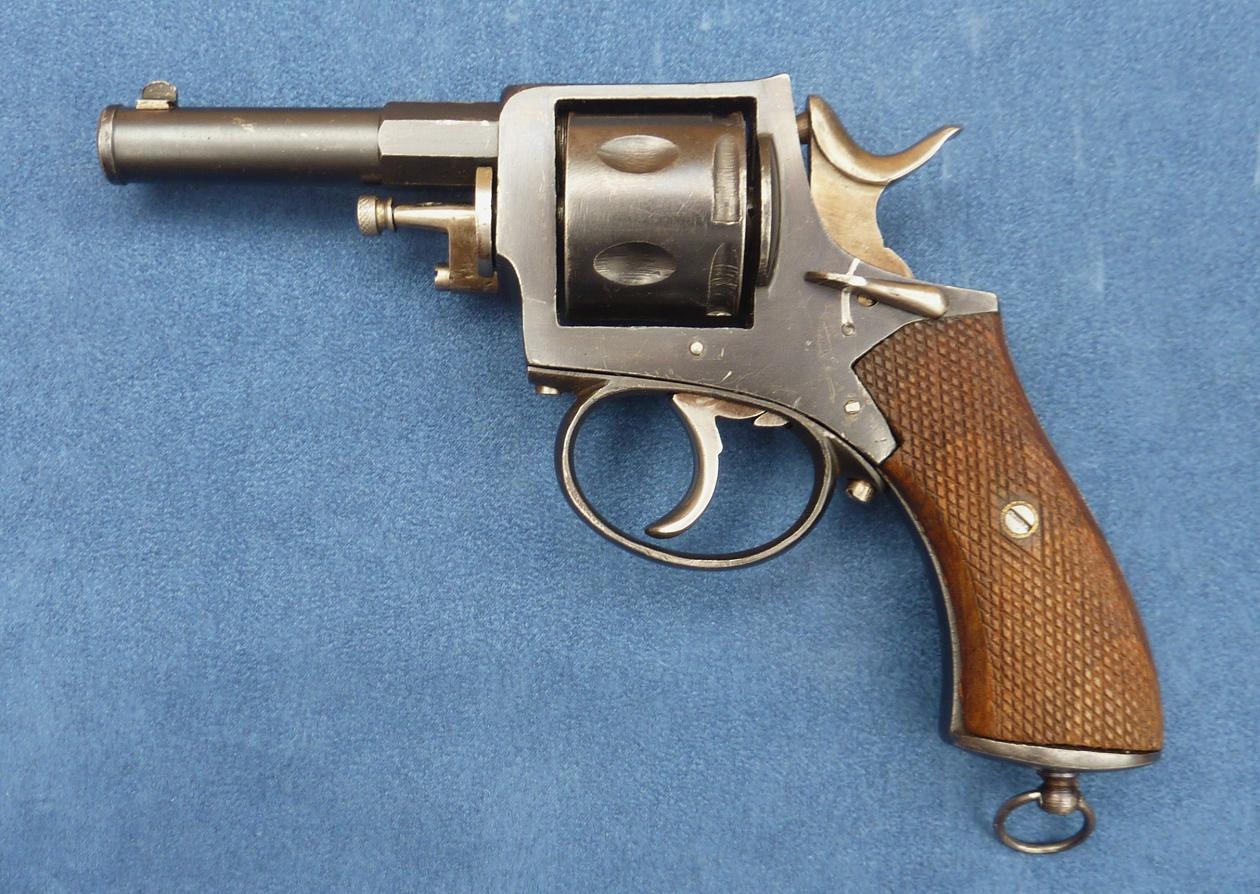

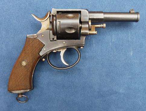

He encontrado en internet una imagen de una pieza muy similar, a diferencía que las que yo ví tenían el cañón en su totalidad octogonal.
