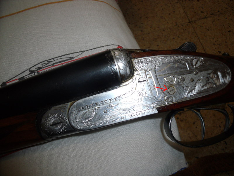

Hola de nuevo,ayer no podí colgar las fotos,pero aqui estan,espero se puedan ver con suficiente detalle los marcajes:
jabaliviejo
Mensajes: 20537
Registrado: 15 Dic 2007 06:01
Re: Escopeta paralela sarasqueta de mi abuelo
Mensajepor jabaliviejo » 14 Jun 2011 20:20
Hay algunas cosas que ya sabes.
– JJ significa que es de Viuda e hijos de JJ Sarasqueta (más tarde "La Paloma"). Que no tiene nada que ver con el afamado apellido Sarasqueta de Víctor y de sus hijos (que si no recuerdo mal eran Félix y Antonio).
– 1.340 es el peso en gramos de los cañones.
– 900 es la presión en kilos a la que han sido probados los cañones.
– O1 significa que fue fabricada o al menos llegó al banco de pruebas en 1970.
– 12/70 son el calibre y la longitud de la recámara.
– 127474 es el número de serie (coincidente en cañón y báscula)
– El punzón con dos armas cruzadas en escudo coronado es el que identifica al BOPE (Banco Oficial de Pruebas Eibar).
- El punzón con las armas y el 2 significa que ha pasado la prueba definitiva en el grupo de armas largas del tipo 3 y 4.
– El punzón con la BP en escudillo sobre círculo significa prueba suplementaria con pólvora sin humo para armas largas de los grupos 3 y 4.
– Si no veo mal, cañones de tres y una estrellas.
Precio? Qué sé yo. Si está bien, atendiendo a que los cañones son recámara 70, están probados a 900 kilos y que tiene pletinas enteras igual te podrían dar por ella 350 euros. No sé, la verdad.
Última edición por jabaliviejo el 15 Jun 2011 19:53, editado 1 vez en total.

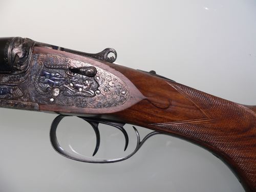

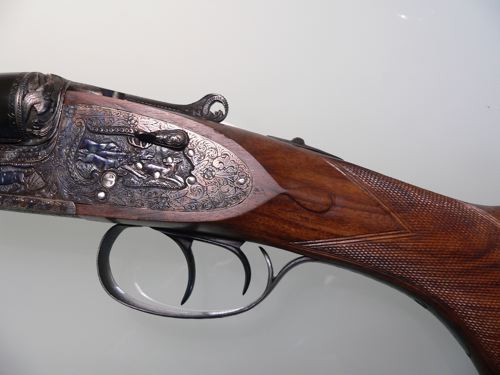

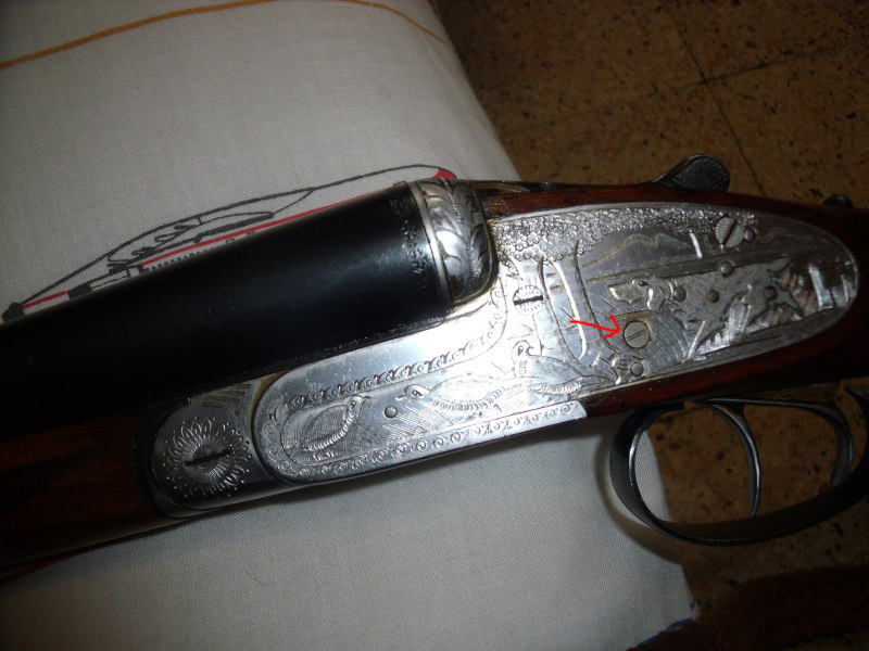

Ah! Lo del indicador supongo que ya sabes cómo va, no?
Por si las moscas, este es el indicador
Hola a todos,
no soy habitual de este lugar del foro,pero aun así espero que me podais ayudar con un 110
B.U.A.
(establecida en 1906)
jabaliviejo
Mensajes: 20537
Mensajepor jabaliviejo » 16 Jun 2011 16:27
Foto superior, desamatillado.
Foto inferior, amartillado.

Mensajepor freikorp » 16 Jun 2011 17:22
Vaya pues no tenia ni idea!
Muchas gracias por aclararmelo jabaliviejo,por cierto..esa foto es de otra sarasqueta?vaya grabados mas chulos

Mensajepor jabaliviejo » 16 Jun 2011 19:05

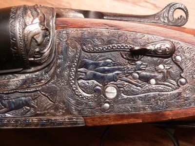

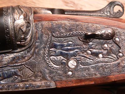

Es una CHOY original (antes de que pasara a manos de Parkemy y de que ésta la cediera a Diego Godoy). Está firmada en la báscula por NY, iniciales que ni siquiera el actual propietario de CHOY sabe a quien corresponden. A juzgar por la solidez y mecanización seguramente a algún buen basculero de Eibar o de Elgoibar.
La madera original se partió el año pasado al caerse al suelo desde una palomera elevada y Diego Godoy me hizo una nueva.
Los cañones actuales no son los originales. A la vista de la robuztez de la báscula, Ignacio Zubillaga me hizo unos con recámara magnum (76,2mm) probados a 1.200 bares de 3 y 1 estrellas.
Una escopeta clásica en toda su hechura pero con las ventajas de poder disparar munición moderna. Como no podía ser de otra forma es mi escopeta más preciada y prácticamente la única que uso.
