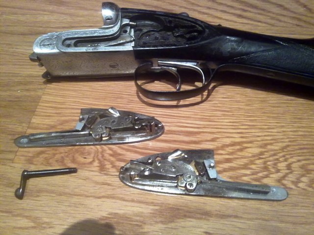

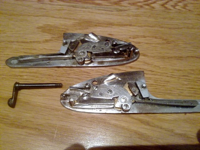

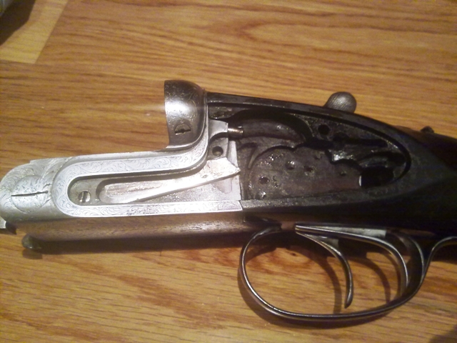

Ayer me entretuve en desmontar las pletinas para colgar unas fotos.
Que las disfrutes, Tobruk. :wink:

veo por las fotos, que quitando la palanquita desenroscándola, salen las pletinas y no hay pieza pequeña (tipo muelle) o resorte que pueda desprenderse con facilidad y luego no se sepa dónde iba. O sea, que el desmonte puede hacerse con toda tranquilidad, no? :roll:

Las pletinas así se pueden soltar son total tranquilidad pero siempre con la escopeta en disparo o lo que es lo mismo con con los muelles cargados. Si las desmontaras con los muelles disparados luego al montar las agujas te lo imperirían.
Asímismo al montarlas debes levantar la punta de los cargadores . :wink:
Es un sistema de lujo comodísimo bien sea para limpieza o para alguna avería tipo muelle, etc...

Amo haber atrevido, (El de la lata digo) Las llaves de las armas de pletina larga son desmontables del conjunto del arma, peeeeerooo ojo con pasarte en su desmontaje que despues al querer montarlas te puedes encontrar con la sorpresa de te la as cargado alguna de las roscas de los ejes por que la atornillaste torcida creyendo que estaba derecha y tal y tal, si te fijas bien en la llaves de la escopeta de Skeet comprobarás que a pesar de ser de la misma escopeta los mulles son solo parecidos en la llave mas oscura tiene dos tetones el resorte del disparador y en la otra si no me equivoco solo uno y asi sucesivamente solo en esas dos llaves imaginate si abra diferencias con la de tipos de armas que se fabrican.
A mas de que la mayoría de las armas tienen su sistema DE DESMONTE COMO PUEDESER lo de que si no esta cargada luego no la montas o vete tu a saber, jejejeje.

Oño, se ma adelantado el dueño, de las susodichas llaves, Carlos el muelle real de una de las llaves no es original verdad o eso me parece a mi. :apla: :apla:

agustiniglesia escribió: ...comprobarás que a pesar de ser de la misma escopeta los mulles son solo parecidos en la llave mas oscura tiene dos tetones el resorte del disparador ...
Dos tetones y bien hermosos!!, como ya ha observado Tobruk
Con esos tetones no hay resorte del disparador que se resista.

agustiniglesia escribió:Oño, se ma adelantado el dueño, de las susodichas llaves, Carlos el muelle real de una de las llaves no es original verdad o eso me parece a mi. :apla: :apla:
No Agus, lo que pasa es que la foto es una kk porque la hice de noche sin flash por aquello de los brillos y la pletina que tú ves oscura no lo es, son las dos exactamente iguales.
Pongo un par de fotos de lo que estoy explicando:
