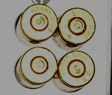

Tengo un problema con mi CZ 75B.Suelo usar munición fiocchi con punta troncocónica de 100 grains.Ya llevo una temporada que percute mal.Es como si hubiese recargado y tuviese sobre presión.Hace el típico crater.No alcanzo a entender porque sucede eso.A ver si alguien puede echarme un cable.La foto que adjunto,no la puedo mejorar mas pero se aprecian los crateres en el piston.Gracias a todos.

Bueno, las fotos son francamente mejorables, apenas se atisba la marca caracteristica alrededor de la percusion, no parece el tipico crater es algo mas ancho, o el aplastamiento donde queda sellada la percusion por material que aparenta ser cobre (amarillo)
En principio es perfectamente posible que haya sobrepresion en municion comercial, por irregularidad o head space o vete a saber..
Si harias alguna foto mas en detalle..De momento y teniendo en cuenta que son puntas ligeras, la cosa puede ir por ahi, demasiado head space, es una hipotesis.

En esta foto se ve mejor. La LTC es 27,10.¿ puede tratarse de la aguja percutora?

Es que a mi no me parece el tipico crater.
Puedes probar con otra municion,, se comprobara que sea del arma, cosa en mi opinion mas dificil, estamos hablando de una Cz en cuyo plano de cierre no debe haber muescas que hagan esas marcas.

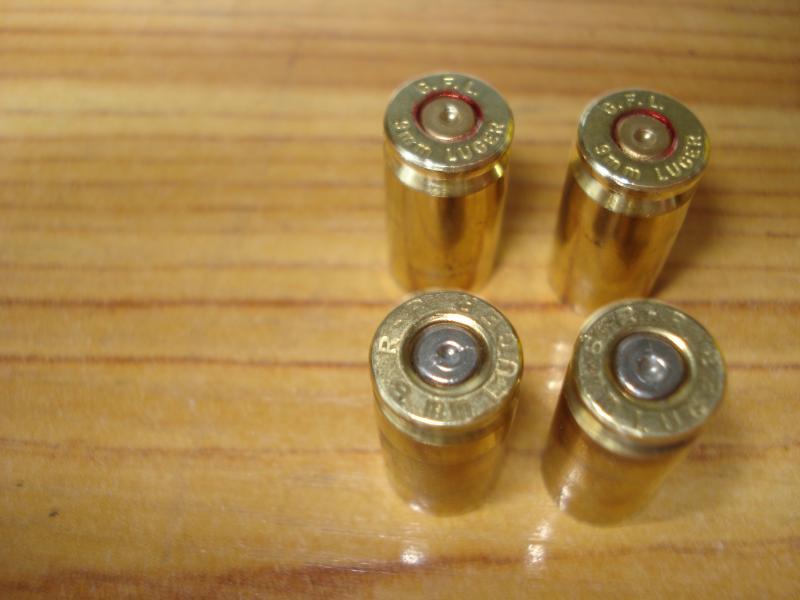

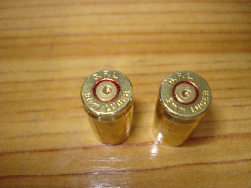

Aqui teneis unas fotos de como quedan los culotes de las vainas Fiocchi 100 grains troncoconicas y las Remington UMC Leadless.
Si que parece que las Fiocchi presentan el piston mas plano respecto al fondo de la vaina, ¿sobrepresion?, sin embargo las Remington presentan un aspecto mas "normal".
En todo caso las he tirado con mi P38 sin incidencias dignas de mencion.
