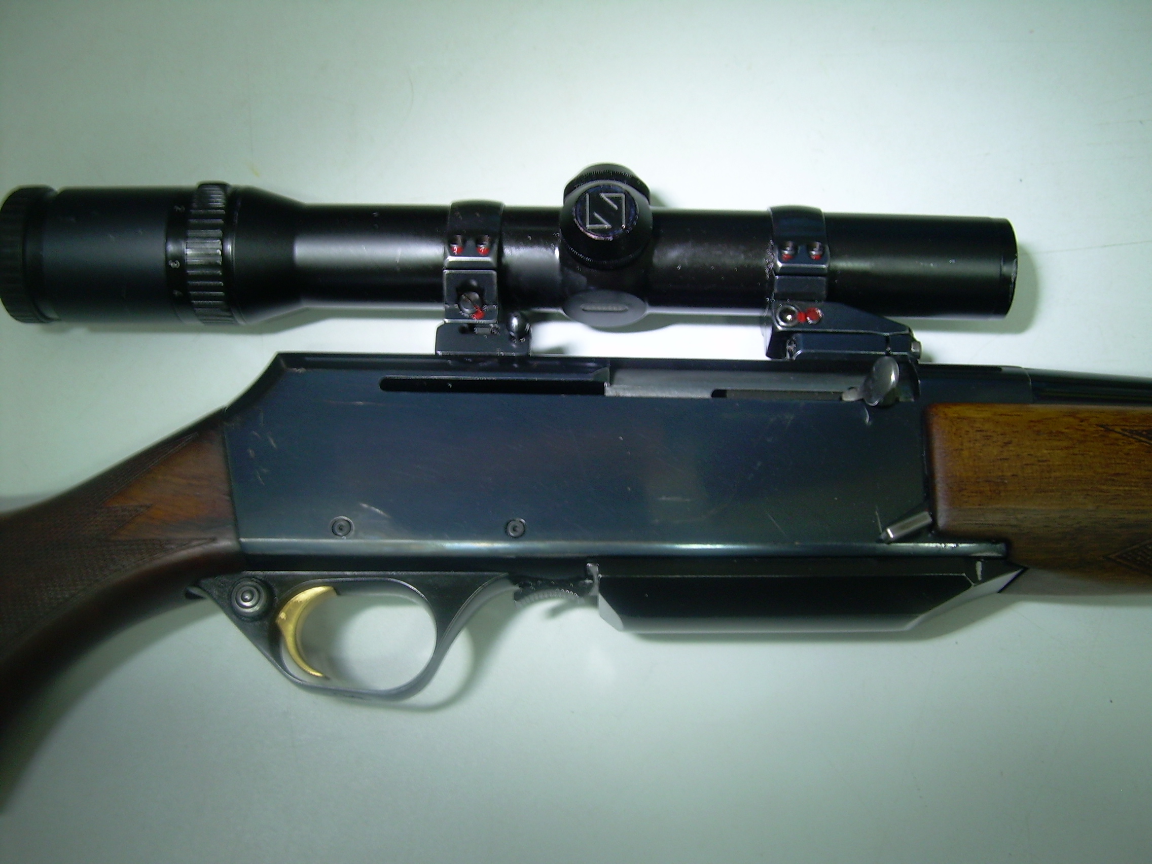

Bromas aparte, yo uso el que usaba en el coche antes y del cual conservo más de tres litros, como es semisintetico pues ese uso, pero me imagino que para el uso que le doy sea casi indiferente el tipo de aceite, supongo que si fuese para alcanzar altas temperaturas un semisintetico sería mejor pero no es el caso.
Además también lo uso para las armas que uso más habitualmente, pues las protege de la lluvia y del sudor limpiándolas previamente por fuera (siempre queda una película de aceite), no da tanto olor como los aceites en espray, no se reseca, no se evapora.
Si llego muy tarde a casa con el rifle mojado y no me apetece ponerme a secar todo, le quito el guardamanos y la culata y lo rocío con WD40 por dentro y por afuera, al día siguiente lo limpio bien y nueva capa de aceite de motor.
Para muestra pongo una foto de un FN MKII con 16 años y una media de 30 batidas por año, muchas de ellas pasadas por agua (cazo principalmente en Asturias)
-Lo primero que tienes que hacer para que Dios perdone tus pecados...es pecar-
miguelcz90
Mensajes: 1596
Registrado: 13 Abr 2008 01:01
Ubicación: BARCELONA
Re: REPOSO DE LOS HIERROS
Mensajepor miguelcz90 » 14 May 2011 20:18
Roberto, les daré con el sobrante del cambio de aceite del coche, yo cuando me pilla el toro y no puedo hacer la limpieza, la dejo para el día siguiente, pero la verdad, no a gusto mio, soy de los que despues del uso me gusta dejarlos en orden, pienso que despues me lo devolverán con un funcionamiento impecable, otra cosa es el que esta detrás :lol: :lol: :lol:
El rifle se ve perfecto, en el cuidado de las armas ocurre lo mismo que con los coches, ves coches con 10-12 años en mejor estado de conservación, que otros con la mitad de tiempo, y eso creo que dice bastante sobre sus dueños.
