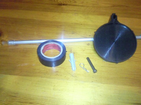

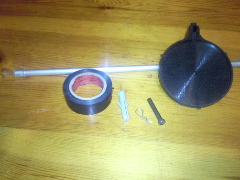

Mensajepor joderquetropa » 21 Feb 2011 16:32
:mrgreen: :mrgreen: :mrgreen: :mrgreen:
 S0aErBWQjKI
 :mrgreen:  :mrgreen:  :mrgreen:  :mrgreen: 00

pablo1984 escribió:Deonde has conseguido este tubito? voy buscando algo asi!!
Es el que viene con la maquina, el otro lo compre aparte pero los tiene izquierdo sin problema :D
Ya te pondré el paso a paso de como se hace :arrow: y no es invento mio lo copie de unos italianos :mrgreen: :mrgreen: la verdad me e quedado sorprendido lo bien que chuta :apla: y lo fácil y baratos que resulta de fabricar :wink:

el tutorial
[youtube]59mWdqWZR-Q&feature=player_embedded#at=81[/youtube]
Yo le e cotado un poquito las esquinas de entrada al plato negro y le e añadido la vibracion de un cepillo de dientes electrico pero tal cual va de cine :mrgreen:
