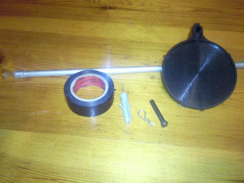

Alimentador de pistones automático para Dillon. "CASERO"

Deonde has conseguido este tubito? voy buscando algo asi!!

pablo1984 escribió:Deonde has conseguido este tubito? voy buscando algo asi!!
Es el que viene con la maquina, el otro lo compre aparte pero los tiene izquierdo sin problema
Ya te pondré el paso a paso de como se hace
y lo fácil y baratos que resulta de fabricar No te preocupes por lo que pasará mañana, Puede que heredes un millón,o puede que te atropelle un camión.

Re: Alimentador de pistones automático para Dillon. "CASERO"
joderquetropa escribió:Es el que viene con la maquina, el otro lo compre aparte pero los tiene izquierdo sin problema![]()
Gracias, pero yo lo quiero para usar a modo de carga para el david croquett para polvora negra
pablo1984 escribió:joderquetropa escribió:Es el que viene con la maquina, el otro lo compre aparte pero los tiene izquierdo sin problema![]()
Entonces lo que necesitas es un embudo de carga con su tubo correspondiente, en una ferreteria un poco grande tienen tubo de aluminio de diferentes medidas, el embudo ya es mas complicado hacerlo y soldarlo.
ok, mirare en alguna ferreteria como me comentas pues ya he mirado en muchos sitios y nada
pablo1984 escribió:ok, mirare en alguna ferreteria como me comentas pues ya he mirado en muchos sitios y nada
Si no lo encuentras me lo dices y te busco uno y te lo mando, el envudo cortando una vaina del 30-06 o 308 la mejor es la de 9,3X64 o la del 300 y ensanchandola se hacen bien luego acoplarlo es mas dificil.
Yo si tengo una Dillon y agradecería un tutorial, yo compré los tubos en la propia Dillon y me ha gustado el sistema para ir alimentando la máquina, ya nos comentarás para hacerme uno....
el tutorial
[youtube]59mWdqWZR-Q&feature=player_embedded#at=81[/youtube]
Yo le e cotado un poquito las esquinas de entrada al plato negro y le e añadido la vibracion de un cepillo de dientes electrico pero tal cual va de cine
Muchas gracias, haré uno para la Dillon.
Yo como "casi todos" llenaba la varilla desde el plato y es un poco peñazo, funciona pero peñazo.
Este invento y más con lo del cepillo de dientes....
Juanjo10_1 escribió:Yo como "casi todos" llenaba la varilla desde el plato y es un poco peñazo, funciona pero peñazo.
Este invento y más con lo del cepillo de dientes....![]()
Es verdad
Y añade que barato, efectivo y barato, combinación perfecta.
