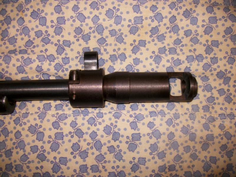

bueno, vamos a ver si el buenazo de Meat os sirve de ayuda...

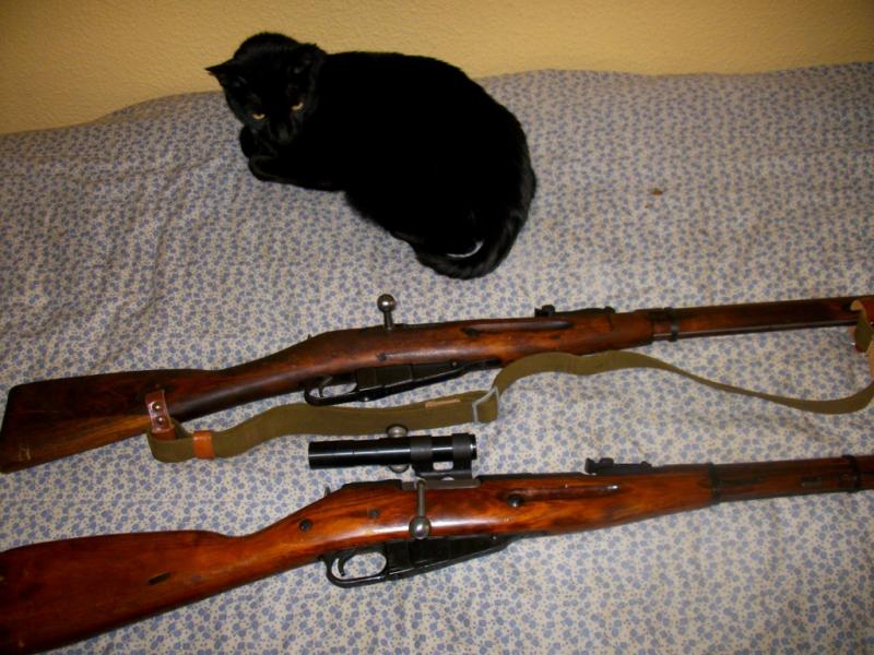

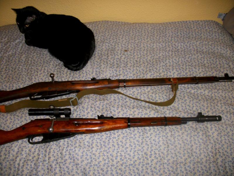

mi primer histórico fue un Mosin M38. lo odié, pues me daba una coz considerable, pero aún así, era preciso, y tenía un feeling especial...
pasado el tiempo, y tras ver una foto de una carabina de una unidad de cosacos "reconvertida" en rifle scout, con mira PU, se me ocurrió hacerle lo mismo.
el problema era, que al quedar algo alta, no pegaba la mejilla a la culata con lo que tenía miedo de acabar con un ojo...a la "campanario" :mrgreen: :mrgreen: :mrgreen:
y le puse el freno de boca: vaya cambio, que delicia tirar ahora con ese mosin, pues la diferencia es más que apreciable!!!
con el paso del tiempo, acabó en mis manos un 91/30...así que os pongo unas fotos de ambos (también os presento a mi vietcong casero: el gato negro cabrón)
Soy de los que no gustan tunear armas históricas; pero pido consejo. Quizá la estética de un sniper mosin 40
Soy de los que no gustan tunear armas históricas; pero pido consejo. Quizá la estética de un sniper mosin 41

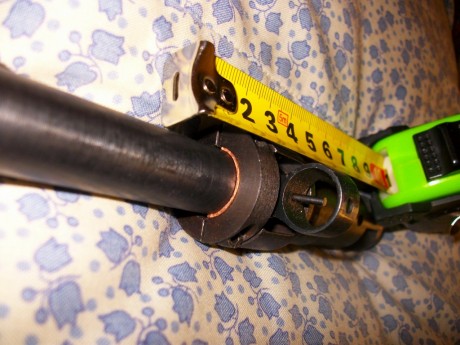

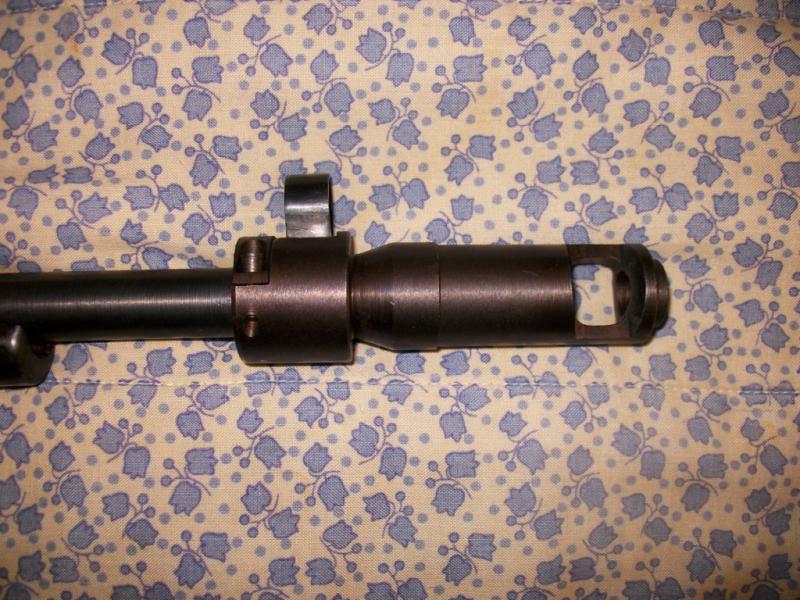

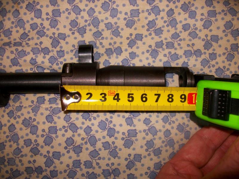

pongamos unas fotos más detalladas y con testigo métrico de la bocacha puesta en el M38...
Soy de los que no gustan tunear armas históricas; pero pido consejo. Quizá la estética de un sniper mosin 50

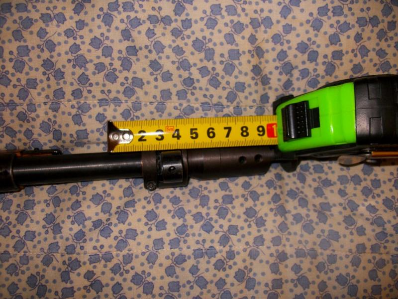

detalle del ajuste, para que no baile la bocacha
Soy de los que no gustan tunear armas históricas; pero pido consejo. Quizá la estética de un sniper mosin 51

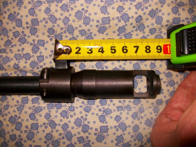

vista superior
Soy de los que no gustan tunear armas históricas; pero pido consejo. Quizá la estética de un sniper mosin 52

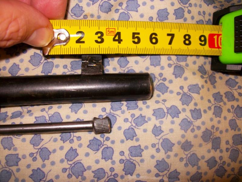

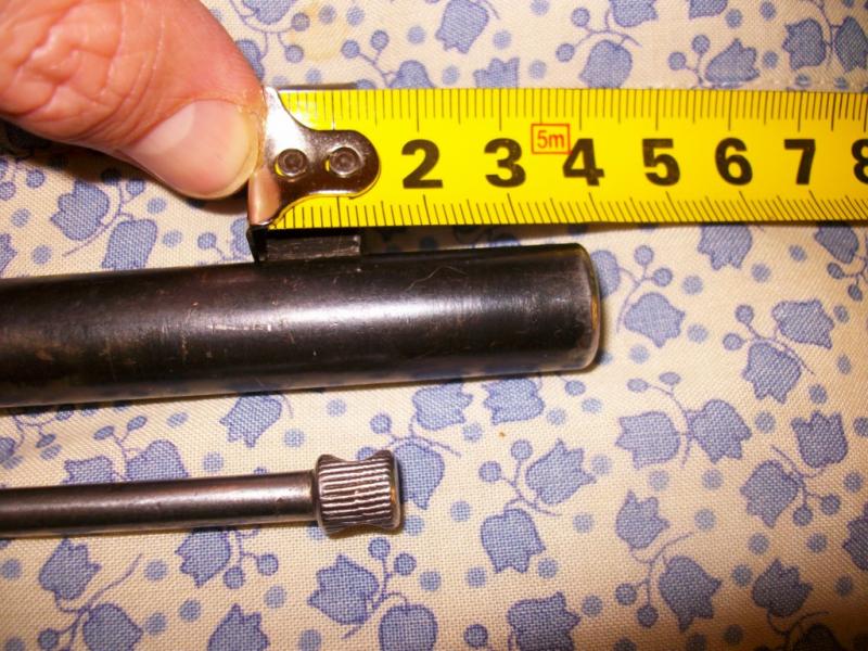

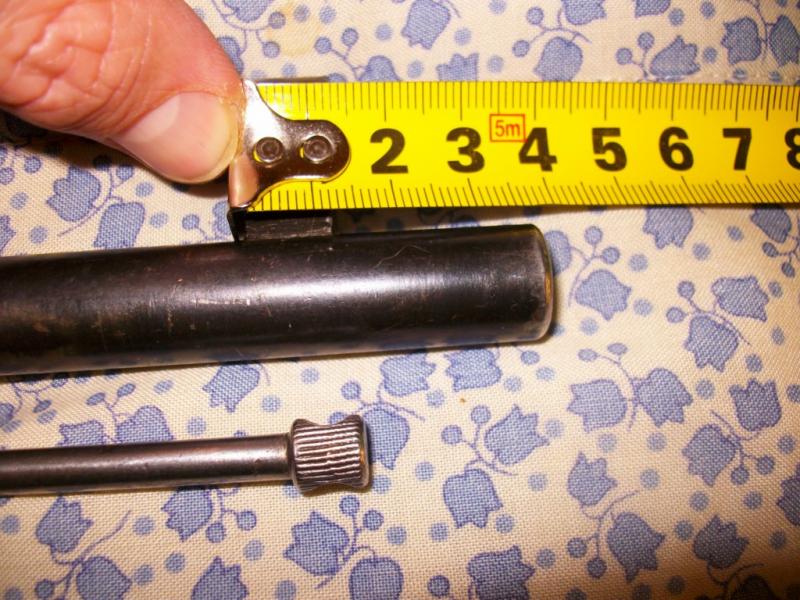

y un par de fotos del 91/30...
si precisáis alguna foto más o alguna medida en especial, sólo pedídmela. si puede ser, prefiero no desmontar la bocahca, pues quedó también puesta y ajustada que prefiero no tocarla :cow: :cow: :cow:
Soy de los que no gustan tunear armas históricas; pero pido consejo. Quizá la estética de un sniper mosin 60
Soy de los que no gustan tunear armas históricas; pero pido consejo. Quizá la estética de un sniper mosin 61

sin llegar a quitarla, crees por tus medidas que le valdría al 91/30???

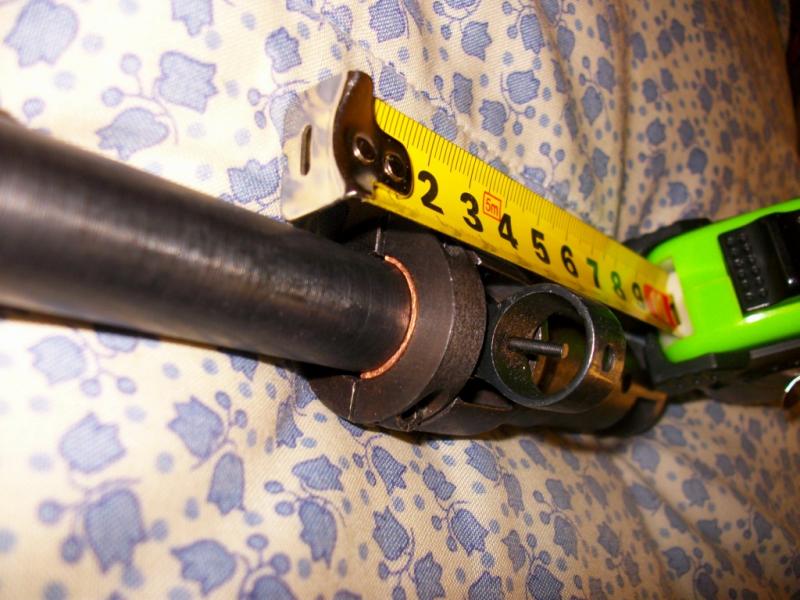

pues no estoy totalmente seguro, pero yo diría que SI.

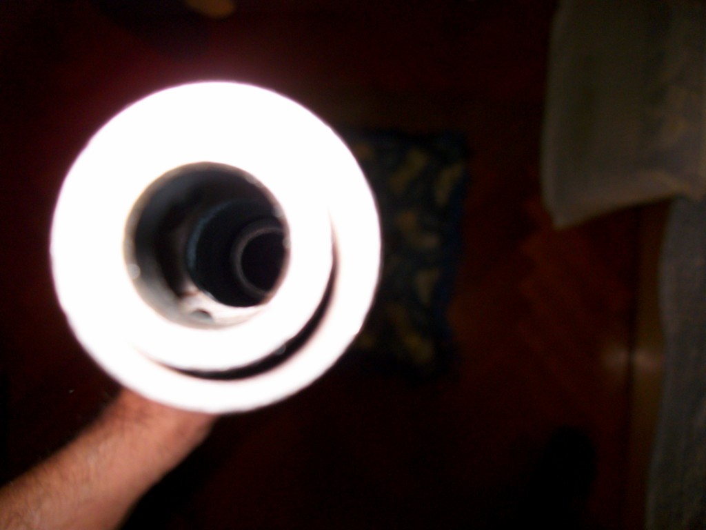

a pesar de la forma exterior, por dentro (no me salió nada bien esa foto), es cilíndrica, y con un diámetro de casi 11 cm hasta la boca: la razón, pues que debe caber el diámetro completo del cañón, no del ánima 8) 8) 8)
es cierto que no hay que tocar el mosin, pero la bocacha, sin llegar a quedar floja, sí que queda un poco descentrada. la solucción es sencilla: una arandela posterior que la ajuste, para que no se mueva, y no haya posibilidad alguna que una punta un poco malvada y loca la arranque de la boca. de hecho, puse una foto donde se ve bien el ajuste.
Soy de los que no gustan tunear armas históricas; pero pido consejo. Quizá la estética de un sniper mosin 80
