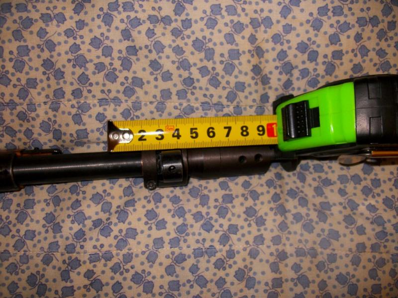

pongamos unas fotos más detalladas y con testigo métrico de la bocacha puesta en el M38...
Soy de los que no gustan tunear armas históricas; pero pido consejo. Quizá la estética de un sniper mosin 50
detalle del ajuste, para que no baile la bocacha
Soy de los que no gustan tunear armas históricas; pero pido consejo. Quizá la estética de un sniper mosin 51

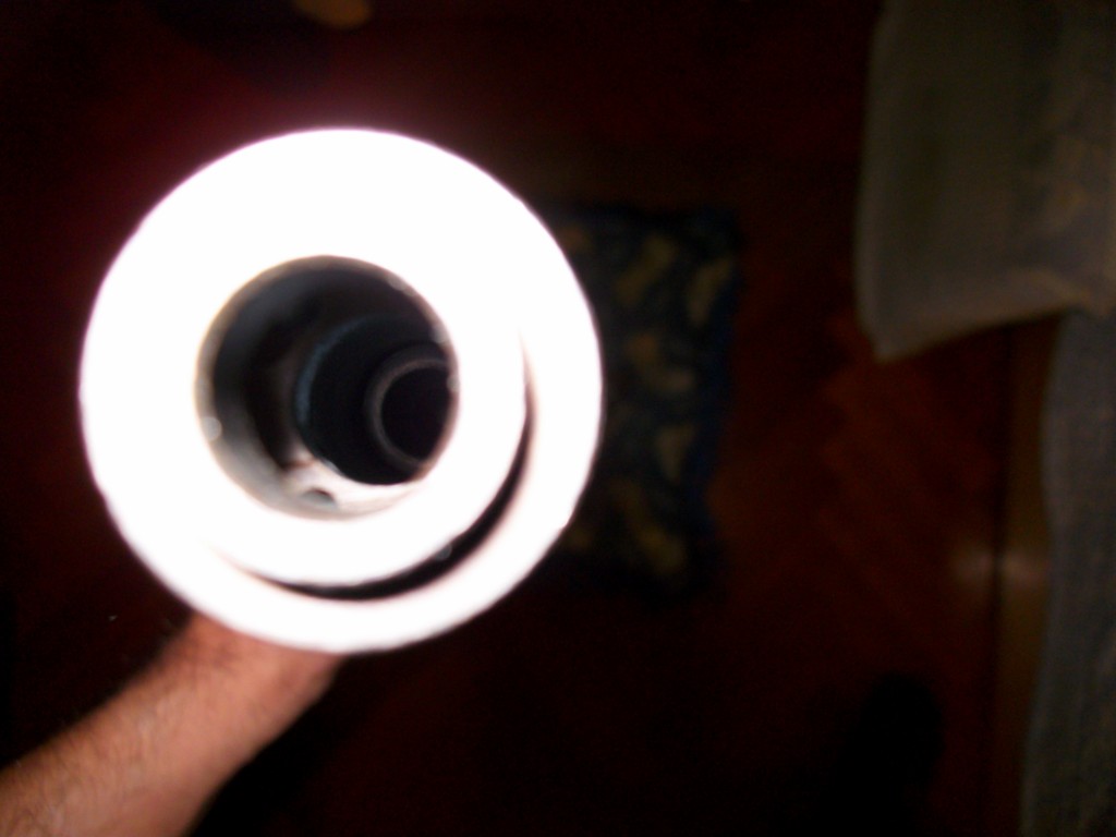

pues no estoy totalmente seguro, pero yo diría que SI.
a pesar de la forma exterior, por dentro (no me salió nada bien esa foto), es cilíndrica, y con un diámetro de casi 11 cm hasta la boca: la razón, pues que debe caber el diámetro completo del cañón, no del ánima 8) 8) 8)
es cierto que no hay que tocar el mosin, pero la bocacha, sin llegar a quedar floja, sí que queda un poco descentrada. la solucción es sencilla: una arandela posterior que la ajuste, para que no se mueva, y no haya posibilidad alguna que una punta un poco malvada y loca la arranque de la boca. de hecho, puse una foto donde se ve bien el ajuste.
