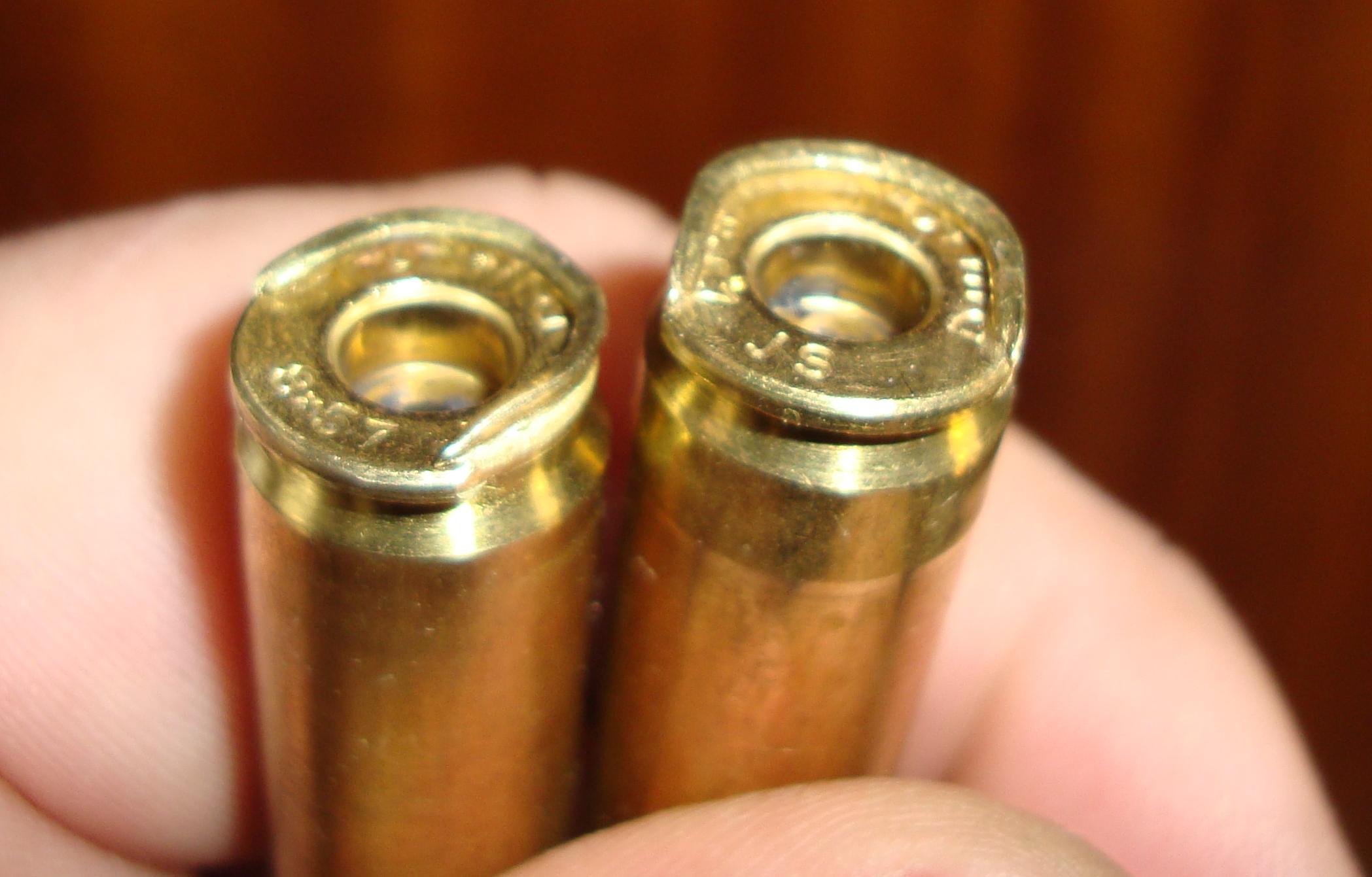

xtreme
Mensajes: 54
Registrado: 18 Mar 2008 12:01
Re: VAINA AGARRADA
Mensajepor xtreme » 04 Feb 2011 20:08
Hola
Soy nuevo en esto pero supongo que le habra pasado a alguno:
Se ha quedado la vaina dentro del die 131
xtreme
Mensajes: 54
Re: VAINA AGARRADA
Mensajepor xtreme » 04 Feb 2011 20:29
se quedan asi las vainas
DALTON
Mensajes: 1985
Registrado: 23 Nov 2007 10:01
Ubicación: MADRID - ESPAí‘A
Re: VAINA AGARRADA
Mensajepor DALTON » 04 Feb 2011 21:03
Yo te recomendaria que cambiases de liquido de engrase lo ideal es comprar una bandeja de engrase y un buen liquido para empapar dicha bandeja y lubricar las vainas haciendolas girar sobra la bandeja para que se impregnen bien, yo utilizo la bandeja de Lyman y el lubricante de Forester, a si como no estaria de mas lubricar un poco el gollete por dentro para facilitar el trabajo de la aguja de desempistonar.
Aparentemente las vainas te quedan asi por falta de lubricacion o por que el die no sea el suyo que no creo que sea ese el caso no?
