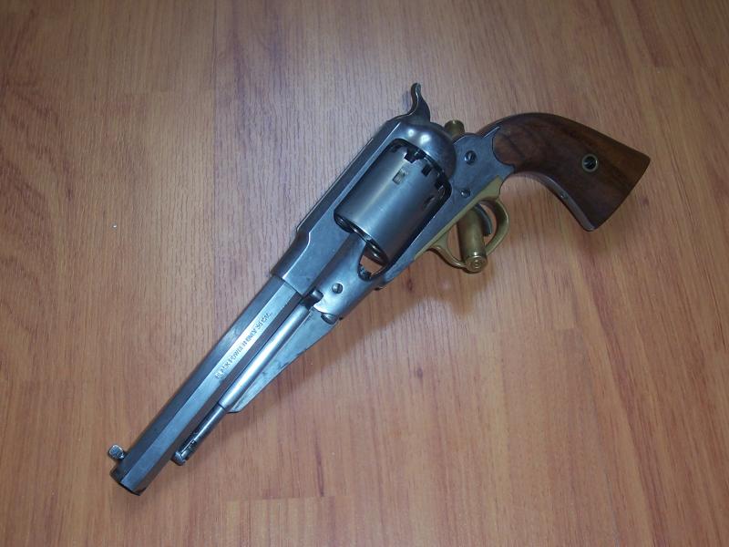

marroyol escribió:Lo mas barato el vinagre de vino
La verdad lo habia leido por algun lado,pues al ser acido,parece que deja la pieza inmaculada,ahora,creo que despues hay que darle tratamiento o aceite sino,creo que se oxida,no?
Yo paro la acción del ácido lavandolo con agua bicarbonatada.

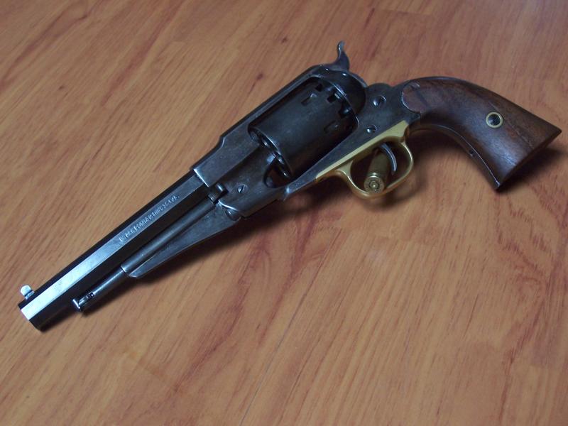

Despuésde dejarlo en blanco hay dos opciones,aceitarlo y mantenerlo así a los revólveres de avancarga con ese acabado les llaman "london grey" o darle otro acabado ya sea pavón, cromo, fosfatado niquelado, etc.
Yo a este le he dado un acabado al pavón imitando un arma de época

Mensajepor marroyol » 30 Ene 2011 16:42
Dos manos de perma blue, pavon en frio, y después frotado con un trapoaspero, y una noche en aceite.
Para dejarlo negro tendría que haberle dado dos o tres capas mas de perma blue

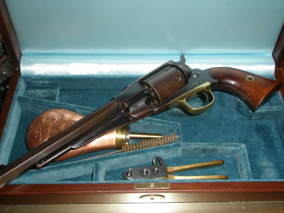

Esta foto es de uno de época
