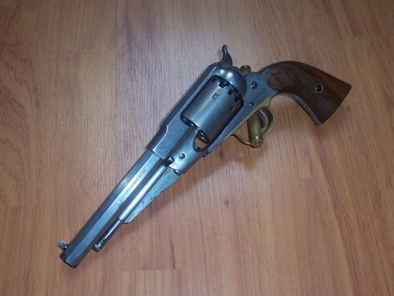

Yo paro la acción del ácido lavandolo con agua bicarbonatada.
Despuésde dejarlo en blanco hay dos opciones,aceitarlo y mantenerlo así a los revólveres de avancarga con ese acabado les llaman "london grey" o darle otro acabado ya sea pavón, cromo, fosfatado niquelado, etc.
Yo a este le he dado un acabado al pavón imitando un arma de época

que le has dado,frio? superble?
marroyol
Mensajes: 35405
Registrado: 11 Sep 2008 09:01
Ubicación: León // Triana
Re: Eliminador de pavón
Mensajepor marroyol » 30 Ene 2011 16:42
Dos manos de perma blue, pavon en frio, y después frotado con un trapoaspero, y una noche en aceite.
Para dejarlo negro tendría que haberle dado dos o tres capas mas de perma blue

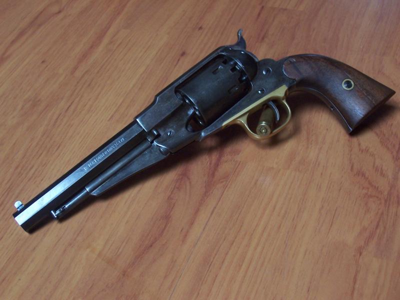

Usé el perma blue porque es el que tenían en la armería, antes he usado uno de beretta bastante mejor.
En caliente con sales hubiese quedado negro como de fábrica, mi idea era dejarlo gris amarronado como si tuviese 150 años :wink:
Esta foto es de uno de época
