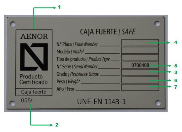

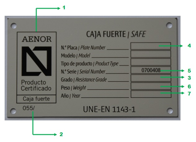

Ley de Seguridad Privada:
Los ARMEROS DE ARMA LARGA GRADO I y LOS ARMEROS DE ARMA CORTA GRADO III deben tener CERTIFICACIÓN DE PRODUCTO AENOR
A partir de la publicación en el Boletín Oficial del Estado del viernes 18 de febrero del 2011, y una vez transcurrido el periodo transitorio de seis meses, ha entrado en vigor las nuevas disposiciones que obligan que todos los elementos de seguridad física y electrónica, que vienen recogidos en la normativa de seguridad privada, deben contar con la evaluación de conformidad y los requisitos constructivos reglamentarios, que únicamente podrán ser garantizados mediante un certificado emitido por un Organismo de Control acreditado para tal fin.
Esta evaluación de la conformidad de los productos se llevara a cabo por Organismos de Control acreditados por la Entidad nacional de Acreditaciones , sobre la base de la Norma UNE-EN 45011.
Interpretación:
Si su actividad empresarial esta bajo en amparo de la Ley 23/1992, de 30 de julio de Seguridad Privada, y del Reglamento de Seguridad Privada aprobado por el Real Decreto 2364/1994, de 9 de diciembre usted debe utilizar productos homologados y certificados para sus instalaciones de seguridad física y electrónica. Cuando Ud. adquiere un producto certificado, significa que el proceso productivo del fabricante está controlado por un órgano certificador independiente.
Este órgano inspecciona el producto comprobando que los materiales empleados y el proceso de fabricación se corresponden con lo descrito en el dossier técnico de fabricación. Verifican que lo que se llevó al laboratorio de ensayo y obtuvo un determinado nivel de resistencia al fuego o al robo es lo que se está fabricando.
Para saber si su caja fuerte ha sido ensayada y certificada correctamente compruebe que en su interior haya una placa en la que consten los siguientes datos: ente certificador (AENOR,), número de certificación de producto, norma de ensayo que se ha seguido (EN 1143-1, EN 14450), nivel de resistencia al robo (EN 1143-1: desde el nivel de seguridad 0 hasta el IX. EN 14550: nivel S1 y S2 los armeros de armas largas grado I- tambien tienen que cumplir la norma de CERTIFICADO DE PRODUCTO AENOR por que indica que los grados 0-I-II-III-IV-V-VI-VII…hasta IX deben cumplir la norma), peso, número de serie y año de fabricación.
Además pude usted comprobar su vigencia consultando las web de estos organismos.
También deberá solicitar a su proveedor de producto el documento de certificación donde consten estos datos,si vd. compro un armero de arma larga o corta con fecha posterior al 11 de Abril del 2011
Interpretación:

Soy un pesado pero el 80% de los armeros no cumplen la norma Europea UNE EN 1143-1 GRADO III repito norma Europea la Guardia Civil no certifica cajas fuertes
Con respecto al anclaje es obligato a todos otra cosa es que no se cumpla ni exija
Todas las cajas fuertes cuyo peso es inferior a 2.000 kg. deberan estar ancladas a partir del 18 de febrero 2011 segun la norma UNE 108136 BOE 42 ORDEN INT/317/2011, de 1 de febrero 2011 sobre medidas de Seguridad Privada referente ha anclajes de Cajas Fuertes
Las cajas fuertes han de estar construidas con grado I III IV según la norma UNE-EN 1143-1 cuando su peso sea inferior a 2.000 Kilogramos, deberán estar ancladas, conforme a la lo establecido en la disposición adicional segunda.
Disposición adicional segunda
Anclaje de cajas fuertes: cualquier caja fuerte de las reguladas por la norma UNE-EN 1143-1 y cuyo peso sea inferior a 2.000 kilogramos deberá ser anclada conforme a la norma EN 108136
¡¡¡ ATENCION !!! el no cumplimiento de las DISPOSICIONES GENERALES del MINISTERIO DE INTERIOR Orden INT/317/2011 capitulo III Articulo 20 y la disposición adicional segunda sobre anclaje cajas fuertes las compañías de seguros se podría inhibir del pago de su póliza.
