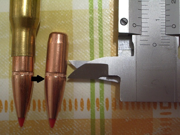

Ante mis dudas, he medido la distancia a estrias de mi rifle, un M1 Garand con el metodo del "cartucho largo" y os dejo una foto con mi asombro. Me da que desde el final de la vaina, donde se supone que deberia apoyar, hasta el inicio de estrias hay alrededor de ¡¡ 7 milimetros !!
Ni que decir tiene, que esto me ha descolocado por completo, ya que siempre he leido que se dejaba la banda de forzamiento de la bala a unos 1,5 o 2 milimetros de las estrias y es evidente que yo con mi arma no puedo ni estar cerca de hacerlo.
Entonces: ¿Es normal esta distancia a estrias? Al ser un arma militar creo que podria ser, ya que anda bien de precision y podria ser una medida de seguridad en la fabricacion, para que la presion de los cartuchos militares, (por lo general fuertes y con grandes variaciones), descienda antes de iniciar el forzamiento del proyectil en las estrias. He andado pensando estas cosas, porque por desgaste me parece imposible que el arma agrupe si hubiese tirado los miles de tiros necesarios para producir semejante desgaste.

En respuesta a tu pregunta de si es normal un free bore de 7mm en tu Garand, la respuesta es que sí. No es raro ver en armas de caza y de guerra free bores bastante más grandes que el que mencionas. En armas de competición normalmente son menores. Como apunte para la medición de esta cota, si no dispones de los útiles que te han indicado, puedes hacerlo de este modo. Metes una baqueta por la boca del arma (lo más ancha que puedas meter para tu calibre) hasta que toque con el cierre o cerrojo y haces una marca en ella con un boli fino justo a ras de la boca del cañón. Luego metes por la recámara un proyectil (bala, no cartucho) lo empujas ligeramente con un lápiz o similar sin "clavarlo" en las estrias, y repites el método para hacer una nueva marca. Luego con un calibrador mides la distancia exacta entre las dos marcas. La diferencia obtenida es la longitud máxima con esa punta en particular para que el cartucho terminado toque las rayas. Un detalle importante al hacer la medida asegúrate de que la aguja percutora está montada, de lo contrario te engañará la medida al apoyar la baqueta sobre ella. A pesar de lo "rudimentario" del método, si lo haces con cuidado es muy preciso. Debes repetirlo si cambias de proyectil. Espero que te sirva a ti o a otros foreros. Saludos.

No te mates mucho la cabeza con esto, no por ir mas largas o estar mas cerca de la estria te va a funcionar mejor. Mas importante es asegurarte de no tocar estria y dejar el proyectil bien alineado. La zona anterior a las estrias, la garganta sirve de guia para el proyectil hasta llegar al cono de forzamiento. Saludos
